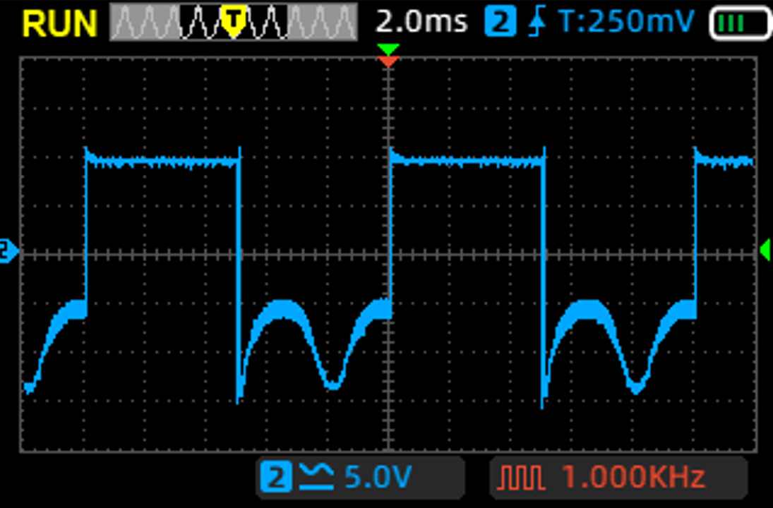

no, in pwm 50% significa un duty cycle appunto del 50% ma la tensione nel periodo di "duty" è quella "fornita", praticamente sta spenta per meta' del tempo ma quando sta accesa va comunque a 24v
Però io sull'EBB36 per le ventole ho solo uscite a 2 pin.
Ho provato a mettere 0.5 di max power e al 100% mi da 15 volt, quindi mettendo qualcosa come 0.4 dovrei riuscire ad avere 12v di massima potenza tensione

Ps. Mi era venuto il dubbio che a 0.5 di tensione facesse metà tempo 24v e metà tempo 0v quindi ho guardato con l'oscilloscopio.
Non fa 24v ma fa una roba strana... Booh !
Cioè fa 10v stabili, poi va giù a -15, oscilla un po' e torna su... (c'era la ventola attaccata che girava, ma anche staccata non cambia quasi nulla)

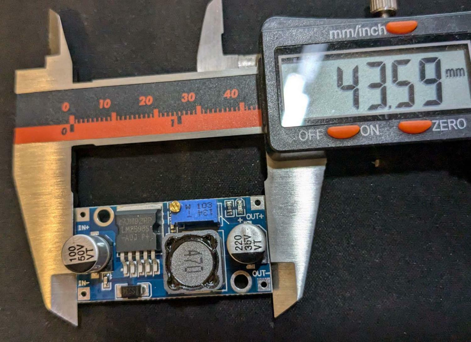

Ho trovato questo a casa (LM2596)
Un po' più grande ma ha anche dei condensatori che male non fanno.
Se riesco lo attacco a fianco alla ventola e uso questo per passare da 24v a 12v (così dall EBB a 24v escono 0,25A invece di 0,5A a 12v).
Linico dubbio è sulla durata dei condensatori se stampassi con la camera riscaldata... Vedremo più avanti

Io ne ho installato uno uguale nel case della CR20 x usare una ventola a 24V facendola girare a 12V (questioni di rumore). la CR20 e' in camera chiusa (non riscaldata) ed il tutto e' in funzione da un paio di anni. Non so se questa mia esperienza possa essere un riferimento utilizzabile per sfatare i tuoi dubbi
Funziona tutto, la ventola va a 2 pin e la tensione passa da 24v a 12v...
Però se da klipper metto la ventola al 50% e la tensione di entrata da 24v va a circa 15v, il convertitore manda fuori sempre 12v. Questo non l'avevo previsto 😅
Quindi non posso regolare la velocità della ventola, che non va bene essendo quella di rafreddamento del pezzo nel mio caso.
Ora aspetto che arrivi quello consigliato da Eaman per vedere se funzionacome vorrei io (cioè che abbassa la tensione di una certa percentuale rispetto a quella di entrata e non a livello costante).

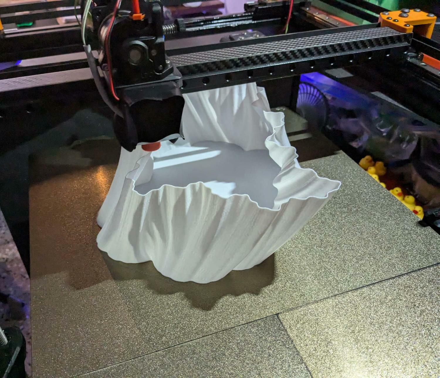

Incredibile, finalmente sta stampando !!! 🎉
La ventola di cui parlavo è una bestia, l'ho messa a 5v e dal condotto di raffreddamento pezzo esce aria in abbondanza.
A 12v (100%) soffia anche troppo, penso sia paragonabile a quelli che mettono i "cpap" e a nessun altra ventola "normale".
Il clicky probe "mio" funziona, mi son fatto due macro (monta e smonta) molto semplici ed efficaci.
Non so come, nei file di configurazione del clicky originale, siano stati capaci di mettere 3-400 righe di codice... Ci avranno incollato la divina commedia in mezzo forse.
Ho una macro "START" che: azzera x ed y, monta il clioicky probe, azzera z, fa lo Z_TILT, parcheggia il probe.
Ora mi manca soltanto il bed mesh leveling e poi tutte le funzioni "lato nozzle" tipo pressure advance, input shaper, calibrare i PID, ecc...
Al momento sta stampando in vase mode, pla a 14 mm^3/s senza problemi (non ho mai visto girare così veloce la bobina del filamento), 15K di accelerazione senza problemi (avevo già testato i 20k con successo) solo il frame balla un po' tanto ma devo ancora avvitarlo al muro.

E si è fermata a metà perché avevo lasciato il limite massimo di z a 300 invece di 415 😆
Vabbé il vaso è comunque carino.
