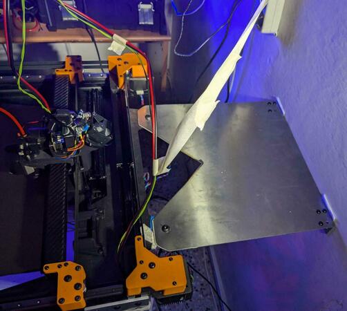

Comunque ho attaccato la stampante al muro.
Immagine di repertorio (vista da sotto) con la staffa in blu sulla stampante :
E così è come l ho fissata (piastra di acciaio inox con staffe ad L sul muro)
Sono rimasto sorpreso da quanto rigida è diventata. Anche spingendo/battendosulle punte dove finiscono le rotaie di y, no si muove niente, sembra di spingere il muro (in tutte le direzioni).
Non c'è proprio storia, mi verrebbe da dire che le core xy "veloci" andrebbero tutte almeno predisposte per montarle a muro, però attendo di calibrare input shaper per avere dati reali.
