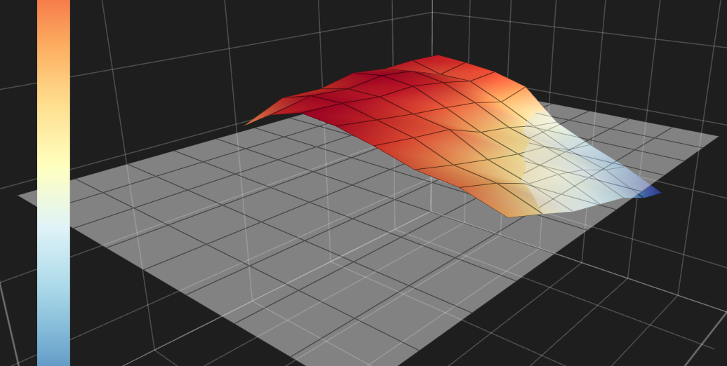

Cubo Inviato 23 Agosto 2024 Autore Inviato 23 Agosto 2024 Sto avendo risultati altalenanti con il bed_mesh. Nello START gcode ho messo: BED_MESH_CALIBRATE METHOD=automatic ADAPTIVE=1 BED_MESH_PROFILE LOAD=default Su alcune stampe funziona bene (cioè su due stampe ha funzionato bene, stampando solo sul piatto grande) ma ho appena provato a stampare un "foglio" su tutta la superficie e ho dovuto interrompere perché stampava troppo in aria da un lato e troppo schiacciato dall'altro. I miei letti appaiono così: Interessantemente stampava in aria sull aparte che si vede in rosso... quindi l'algoritmo credeva che fosse più in alto di quanto in realtà era... Cosa potrei fare per migliorare l'affidabilità ? Il range della mesh era di 0,7mm... è troppo o dovrebbe essere gestibile ? I punti della mia mesh distano circa 3,7cm... converrebbe farla più fitta ? Voi quanto fitta la fate ? 1 Cita
eaman Inviato 23 Agosto 2024 Inviato 23 Agosto 2024 7 minuti fa, Cubo ha scritto: BED_MESH_PROFILE LOAD=default Questo non ci vuole, altrimenti ti carica la vecchia mesh salvata. 1 Cita
dnasini Inviato 23 Agosto 2024 Inviato 23 Agosto 2024 3 minuti fa, Cubo ha scritto: BED_MESH_PROFILE LOAD=default Nn sono un guru, ad ogni modo, a mio avviso, questo comando rischia di incasinarti la mesh. Nel comando precedente, dici a klipper di fare una mesh adattiva, mentre nel secondo gli dici di caricare una mesh... Da quello che ho capito, la mesh adattiva e' calcolata al momento, utilizzata per la stampa ma nn salvata. Questo fa sì che se richiami la mesh "default" subito dopo, vai a sovrascrivere in memoria quella appena calcolata e nn e detto che questa sia consistente con il livellamento del tuo piatto 1 1 Cita
Cubo Inviato 23 Agosto 2024 Autore Inviato 23 Agosto 2024 (aggiornato) Avevo letto che klipper non carica più in automatico le mesh dopo averle fatte e bisogna dargli il comando load. Forse però non vale per le adattive? Domani riprovo togliendo il LOAD e vado a vedere se e cosa mostra il grafico del letto durante la stampa dopo la mesh adattiva. Modificato 23 Agosto 2024 da Cubo Cita
eaman Inviato 24 Agosto 2024 Inviato 24 Agosto 2024 Be' bisogna piuttosto che controlli la console mentre stampa: dovresti vedere che prima fa le bazze per la mesh adattiva (che non viene salvata di default) e poi carica la prima mesh (default) che hai salvato. Comunque questa roba c'e' nella documentazione se te la sei persa 🙂 2 Cita

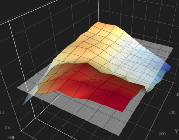

Cubo Inviato 24 Agosto 2024 Autore Inviato 24 Agosto 2024 16 ore fa, eaman ha scritto: Comunque questa roba c'e' nella documentazione se te la sei persa 🙂 Nella documentazione dicono: "It should be noted that each time a BED_MESH_CALIBRATE occurs, the current state is automatically saved to the default profile." "Previous versions of bed_mesh always loaded the profile named default on startup if it was present. This behavior has been removed in favor of allowing the user to determine when a profile is loaded. If a user wishes to load the default profile it is recommended to add BED_MESH_PROFILE LOAD=default" 🤷♂️ Nella sezione Adaptive poi non dicono altro sul fatto che si carichi in automatico. Invece pare, come mi dite giustamente anche voi, che si carichi in automatico usando adaptive. Questa è una mesh parziale che si è caricata da sola prima della stampa anche se avevo rimosso il "load default". (quando finisce devo tirare una vite 🙂 ) Cita
eaman Inviato 24 Agosto 2024 Inviato 24 Agosto 2024 La adattiva non viene salvata a meno che lo dichiari esplicitamente, non si carica. 1 Cita
