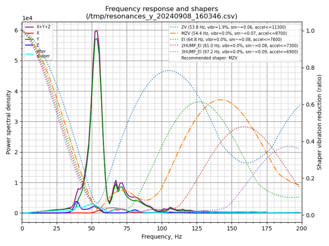

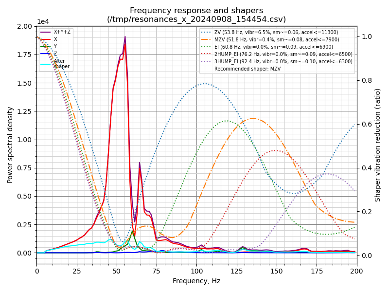

Cubo Inviato 8 Settembre Autore Condividi Inviato 8 Settembre Grazie ora guardo il video, comunque ho i grafici. STAMPANTE ANCORATA AL MURO: Mi consiglia due shaper diversiper gli assi... E mi consiglia una accelerazione maggiore per Y (che è piu pesante, quindi avrei pensato il contrario) 😵 Cita Link al commento Condividi su altri siti Altre opzioni di condivisione...

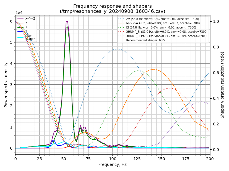

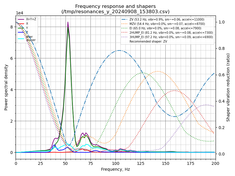

Cubo Inviato 8 Settembre Autore Condividi Inviato 8 Settembre (aggiornato) (commento prima stampante ANCORATA) E qui i grafici con la stampante DISANCORATA: Sembra che non cambi nulla, ma io se non la attacco al muro vedo che si muove tutto sulle grandi accelerazioni 😅 Mi da pure maggiore accelerazioen su X 😆 Durante la calibrazione la testina vibrava, ma non mi sembrava avesse una accelerazione importante quindi è normale che non si accorga di nulla. Cioè, far vibrare la testina lo si può fare anche a 500mm/s di accelerazione (semplicemente aumenta la distanza) e probabilmente per vedere le risonanze non cambia molto. Quando stampo a 10-15K però è un altra cosa. Cioè, le risonanze sono le stesse probabilmente ma le forze in gioco sono ben diverse. Non so se si può dirgli di testare le risonanze con una determinata accelerazione (non letto nulla in merito nella guida) 🤔 Però forse per le risonanze non cambia nulla. Il fatto che si muova a me non dipende dalle risonanze quindi l'input shaper è giusto che ignori la variabile accelerazione... Modificato 8 Settembre da Cubo Cita Link al commento Condividi su altri siti Altre opzioni di condivisione...

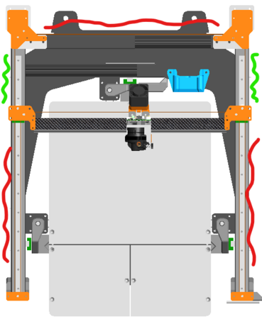

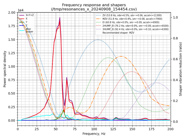

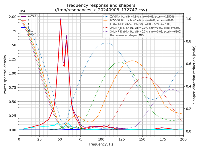

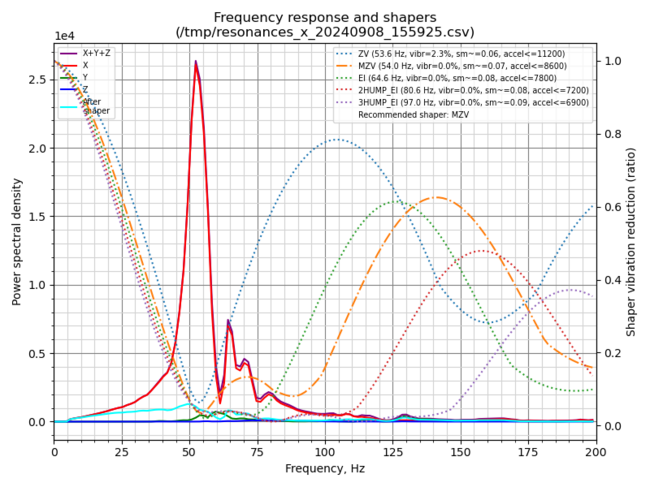

Cubo Inviato 8 Settembre Autore Condividi Inviato 8 Settembre (aggiornato) Ho visto dove è il "problema": le cinghie ad una certa frequenza iniziano a vibrare trasversalmente (solo testando X). Essendo lunghe vibrano parecchio, oscileranno 1-2cm di picco. Infatti se non le faccio vibrare appoggiandoci leggermente un dito a fianco, l'input shaper cambia: Questo sopra è l'inputhaper impedendo alle cinghie di vibrare nelle zone rosse dell'immagine sotto (ho usato mani e pancia). Purtroppo le gambe mi servivano per stare in piedi, quindi mi sono mancati arti acessori per tenere le cinghe anche nelle zone verdi. Sono abbastanza sicuro che se le tenevo anche li, non cera il secondo picco. (la testa di stampa nel test è più avanti, a metà dei piatti) Detto questo, dietro posso mettere sicuramente una guida con due cuscinetti folli leggemrente appoggiati, nelle altre parti no. Però pensandoci, nel test vibrano le cinghie perché entrano in risonanza... Ma durante la stampa non accade. Quindi il test è falsato (imho) da un fenomeno che durante la stampa non si verifica. Quindi sarei tentato di ignorare il secondo picco ed usare lo shaper ZV in corrispondenza solo del primo picco... 🤔 Modificato 8 Settembre da Cubo Cita Link al commento Condividi su altri siti Altre opzioni di condivisione...
eaman Inviato 8 Settembre Condividi Inviato 8 Settembre Ma l'accelerometro dove lo hai messo? Sul centro di gravita' o in alto oppure sul nozzle? Anche io userei ZV per X ma prima controlla che non ci sia qualche cavo che balla o qualche vite / altro che fa il secondo picco. Perche' X dovrebbe essere migliore di Y, facile che ci sia qualcosa che si muova, nella documentazione linkata c'erano consigli su dove posizionare l'accelerometro per trovare problemi e settare IS al meglio. 1 Cita Link al commento Condividi su altri siti Altre opzioni di condivisione...
Cubo Inviato 8 Settembre Autore Condividi Inviato 8 Settembre (aggiornato) Ok guarderò meglio la documentazione avevo visto solo il video. Comunque sono sicuro che siano le cinghie che vibrano perché: - la tensione è equilibrata altrimenti l'asse x non sarebbe perpendicolare alle guide lineari y (verificato con squadra) - in corrispondenza dei picchi le cinghie vibrano molto e fanno persino rumore battendo tra di loro o sulle staffe - limitando la vibrazione delle cinghie si sposta il secondo picco, quindi direi che dipende da quello - viti molli o simili dovrebbero avere un effetto simile anche su y essendo una core xy Il sensore è sul nozzle, ho pensato fosse la posizione che contava di più. Ps. Ho provato anche a deformare il cavo usb che va al sensore in diverse posizioni (dritto, fisarmonica, L) ma non cambia nulla nel grafico Modificato 8 Settembre da Cubo 1 Cita Link al commento Condividi su altri siti Altre opzioni di condivisione...

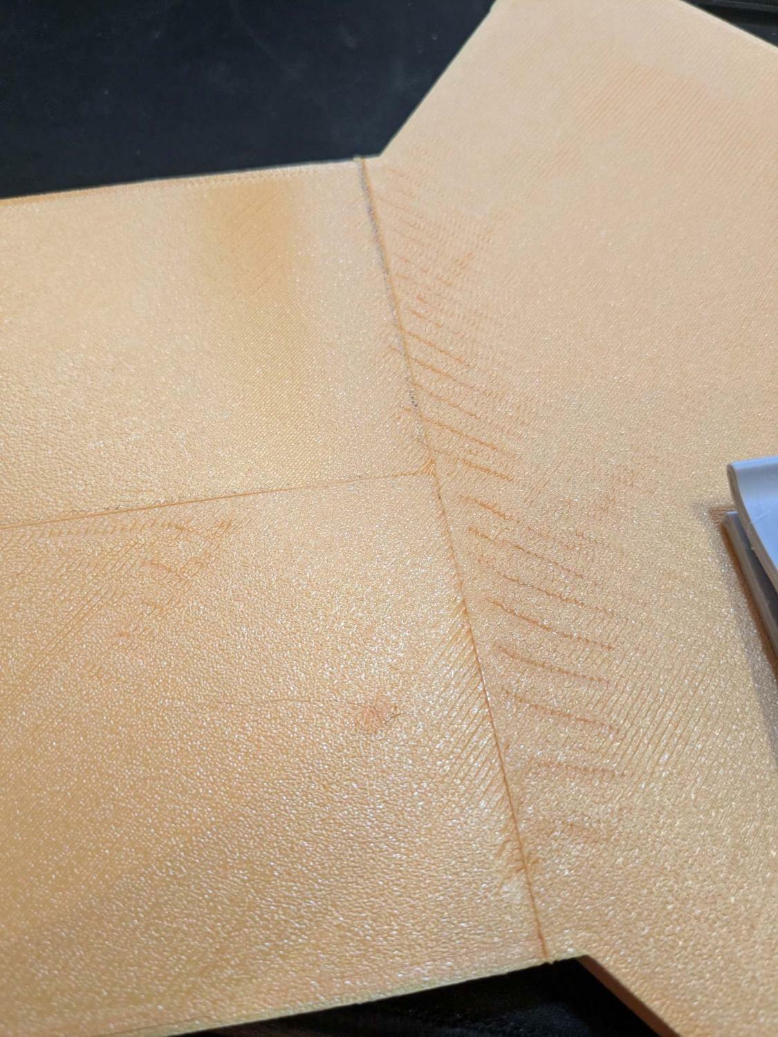

Cubo Inviato Domenica alle 08:17 Autore Condividi Inviato Domenica alle 08:17 Questo è come appare la stampa nelle zone di confine tra i piatti. Le righe sulla destra sono sovraestrusione (o meglio letto troppo alto). Il letto sulla destra era leggermente più alto e la mesh non compensa alla perfezione il gradino ovviamente,devo regolarlo meglio. Nessun problema di stampa quindi, semplicemente si vedono le linee di confine dei piatti. Tra i piatti c'era forse un mm di distanza in alcuni punti ma non sembra importare molto. 2 Cita Link al commento Condividi su altri siti Altre opzioni di condivisione...

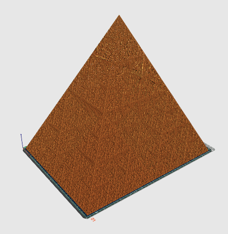

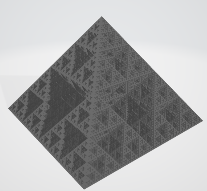

Cubo Inviato Lunedì alle 18:13 Autore Condividi Inviato Lunedì alle 18:13 Mi consigliate una telecamera "buona" per fare i timelapse e controllare da remoto la stampante ? Potrei o non potrei aver perso la testa e deciso di stampare (scalandola sull'intero volume della mia stampante) questa piramide frattale composta da 15'625 piccole piramidi: Ps. Se metto l'ugello da 0.4 invece che da 0.6 risparmio 5 ore (sono sempre limitato dal flow) e 400 grammi di filo. Cita Link al commento Condividi su altri siti Altre opzioni di condivisione...
