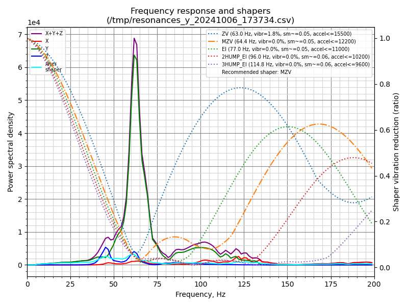

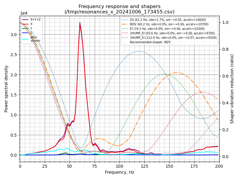

Ho fatto una stampa (la cassetta portabetterie) ed ha stampato molto bene, zero stringing, ponti perfetti... Solo si notavano delle oscillazioni sugli angoli, un po' troppo forse considerando l'input shaping.
Ho tensionato di più le cinghe (che erano già belle tese) e ricalibrato input shaper.
Ora va molto meglio, ho un solo picco (prima ne avevo uno secondario minore).
Devo ancora provare a stampare ma promette bene.
Lo shaper consigliato è ora mzv (prima zv)... non so se sia meglio o peggio... Comunque con 10K di accelerazione consiglita, se poi funziona sono soddisfatto (metterò i perimetri esterni a 8k gli spostamenti a 20k e il resto a 10k penso).
Peggio pero' devi guardare quanto smoothing fa.
C'e' https://github.com/Frix-x/klippain-shaketune per fare un po' di debug.
C'e' anche caso che tu possa poi fare di piu', a parte che quella potrebbe essere l'accelerazione max per le pareti esterne per le stampe draft puoi andare anche di piu'.
Ieri con una stampante con accelerazione consigliata 4.2k ho fatto una benchy con pareti esterne a 12k e tutto il resto a 18k: di ringing era "a posto" (12mm/s di corner velocity).
Piuttosto io farei una stampa per i VFA che potrebbero aumentare stringendo le cinghie di piu'.
