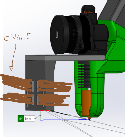

In realtà ho visto che a limitare sotto non è l'estruso in carbonio il limite 😐, ma le cinghie molto basse ☹️ :
Le cinghie distano 15mm dalla punta del nozzle in verticale, aggiungendo lo spessore della piastra si scende a 9mm (si può farla più sottile certo ma comunque resta poco spazio). Purtroppo devo tenerle necessariamente a quella altezza rispetto al resto perché sennò il secondo hotend non passa più sopra alle puleggie per fare la conversione ad idex.
L'unica soluzione temo sarebbe mettere cinghie da 6mm o mettere un hotend più lungo ma non voglio.
A sentimento mi viene da pensare che (per quanto entrambe siano influenze molto piccole) un hotend più lungo impatterebbe sulla precisione/rigidità molto peggio di quanto una massa più centrata la migliorerebbe...
Comunque analizzando l'effetto della massa spostata in avanti sul carrello di X:
1) negli spostamenti lungo Y la posizione del centro di gravità lungo Y non influisce in alcun modo, influisce solo la posizione lungo X (che per simmetria viene centrata rispetto al carrello quindi perfetta) e quella lungo Z che va a creare un momento torcente sull'asse in carbonio e che comunque ad occhio sarà molto vicina al carrello (e quindi il momento bassissimo)
2) negli spostamenti lungo X invece l'offset rispetto ad Y crea un momento pari alla massa accelerata moltiplicata per l'accelerazione e moltiplicato ancora per il braccio tra centro di gravità e attacco delle cinghie.
In particolare il braccio si compone di una parte verticale ed una orizzontale, quella orizzontale è dovuta all'offset lungo Y (che è quello di cui discutiamo, il peso spostato troppo in avanti appunto).
Consideriamo per la massa della testa 0.3Kg (esagerando penso).
Come braccio consideriamo la distanza orizzontale tra cinghie e ventola (in realtà il baricentro è molto più vicino) che è circa 0.075m.
Come accelerazione mettiamo una esorbitante 100'000mm/s^2 cioè 100m/s^2 cioè 10g.
Il momento generato è quindi sicuramente inferiore a: m x a x b = 2,25Nm
Che per intenderci dovrebbe essere la "forza torcente" che fa un peso di 225grammi posizionato su un braccio di 1 metro ampiamente dentro i limiti dei carrelli carrelli hiwin mg 12 che vanno da 10 a 23Nm come limite.... tutto questo esagerando all'estremo.
Purtroppo nei cataloghi delle guide hiwin non ho trovato parametri riguardo alla rigidità torsionale (che è la parte che più influisce sugli spostamenti nel nostro caso), c'è solo quella "normale" che comunque è nell'ordine di qualche micrometro (centesimo di decimo) per decina di newton.
Non è una affermazione molto corretta da fare ma probabilmente anche con la torsione la rigidità sarà molto elevata in relazione a quel paio di newton (molto sovrastimati) che abbiamo sopra.
Peccato non poter fare il calcolo per mancanza di formula, ero sicuro sarebbe venuto un numero insignificante.
Aggiungo che volendo ci sono anche i carrelli precaricati (le sfere hanno una minima interferenza con le pareti immagino) che sono ancora più rigidi dei normali.
Tutto questo per dire che le guide non si accorgono neanche degli sforzi che vi sono applicati e gli spostamenti dovuti ai loro cedimenti sono trascurabilissimi rispetto al decimo di millimetro di precisione che hanno al massimo le stampanti fdm.
Quindi, teoricamente se non ho fatto errori, il bilanciamento del peso è praticamente ininfluente per la precisione.

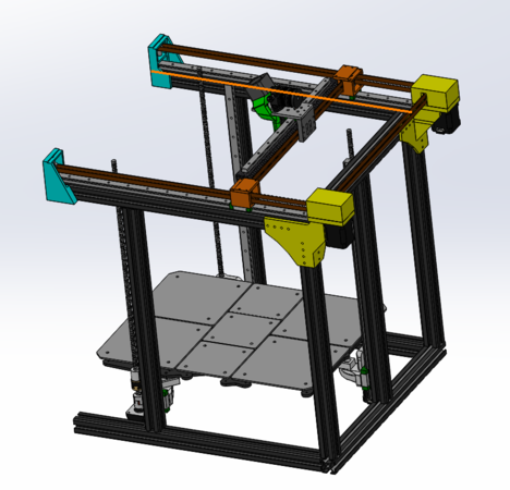

Piccolo aggiornamento, ho quasi ultimato del tutto la parte meccanica:
Questi sarebbero i collegamenti alle aste filettate:
Sono fatti così per risparmiare spazio e fare la stampante più compatta in verticale.
Sarei tentato di rovesciare i motori e mettergli una cinghia che fa girare l'asta filettata. In quel modo, coi motori a testa in giù, le aste partirebbero praticamente dal fondo e guadagnerei alti 60mm circa.
I miei dubbi però sono:
- la cinghia introdurrebbe elasticità/imprecisione su z ?
- che hardware dovrei usare per sostenere le aste filettate in verticale ? 🤔
La terza alternativa sarebbe mettere le chinghie al posto delle aste filettate, come sulle voron, ma avevo sentito che introducevano almeno un minimo di elasticità ed imprecisione su z... e comunque per ogniuna delle tre cinghie principali di z servirebbe una ulteriore riduzione con una seconda cinghia e mi pare complicato per niente.
elasticiita' non credo sia rilevante, dovresti trovare cinghie chiuse, creare un supporto per il motore che faccia anche da tensionatore per la cinghia e per bloccare la barra se sopra vuoi lasciarla libera un sistema abbastanza complicato a doppio cuscinetto
mi sembra proprio una porcata 🤣
io considererei di allungare la stampante mantenendo lo stesso sistema.
se metti i nema pancake e tagli un pezzetto dell'albero guadagni 30mm come alternativa
i motori "piccoli" hanno meno tenuta da fermi ?
oppure è solo questione di attrito sulle aste filettate ?
vorrei evitare di avere il letto che cala quando si spengono i motori 🤔
