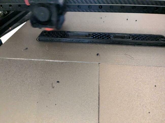

Sto provando a stampare PETG... è normale che il nozzle si sporchi tantissimo e che addirittura sputacchi in giro pezzetti ? 😅
Questa è la seconda stampa che faccio, dopo la prima il nozzle era compleamente rivestito di petg fino a dove arriva il silicone.
Ho già controllato e non è roba che trafila da sopra (anche perché ho i nozzle con un unica gola che va da estrusore ad ugello quindi sarebbe impossibile)
Potrebbe sembrare nella foto che ci sia sottoestrusione ma è l'interfaccia dei supporti.
Le pareti del modello stanno venendo perfette.

Il PETG inzuppa di piu' non bisogna arrivare al punto che si copra o coli in giro.
Potresti provare un nozzle electrocoated / Nickel Coating oppure penso li facciano anche in teflon.
es: https://www.stampa3dsud.it/shop/en/ricambi/6378-electroplating-nozzle.html
* https://www.bondtech.se/product/bondtech-cht-mk8-coated-brass-nozzle/
Io li uso sulla Ender3, versione economica.
Il problema è che io uso questi e non li fanno rivestiti ☹️
Però magari è la volta che mi faccio la nichelatura in casa, non dovrebe essere difficile 🤔
Comunque forse sto stampando troppo veloce perché la stessa stampa andando più lento (sono scedo da 22mm^3/s a 20) mi ha fatto meno difetti.
Ho sempre sentito dire che col petg bisogna andare più lento. Io non ho problemi di flowrate però forse non è solo quello che conta.
Voi a che velocità lo stampate il petg?
(Io nella stampa più veloce tutta sputacchiata andavo a 350mm/s circa, nozzle 0.4 altezza 0.2)
Be' si con il PETG si va' piu' lenti, la mia Ender non ce la faceva proprio a fare piu' di ~140mm/s in vase mode con il SUNLU (0.16mm LH 0.75LW), la mia N4 200-240mm/s con il JAYO penso li faccia.
Forse dipende anche dal materiale, con quelli nuovi in effetti io ci faccio anche le Benchy col PETG, viene anche meno brillante andando forte.
