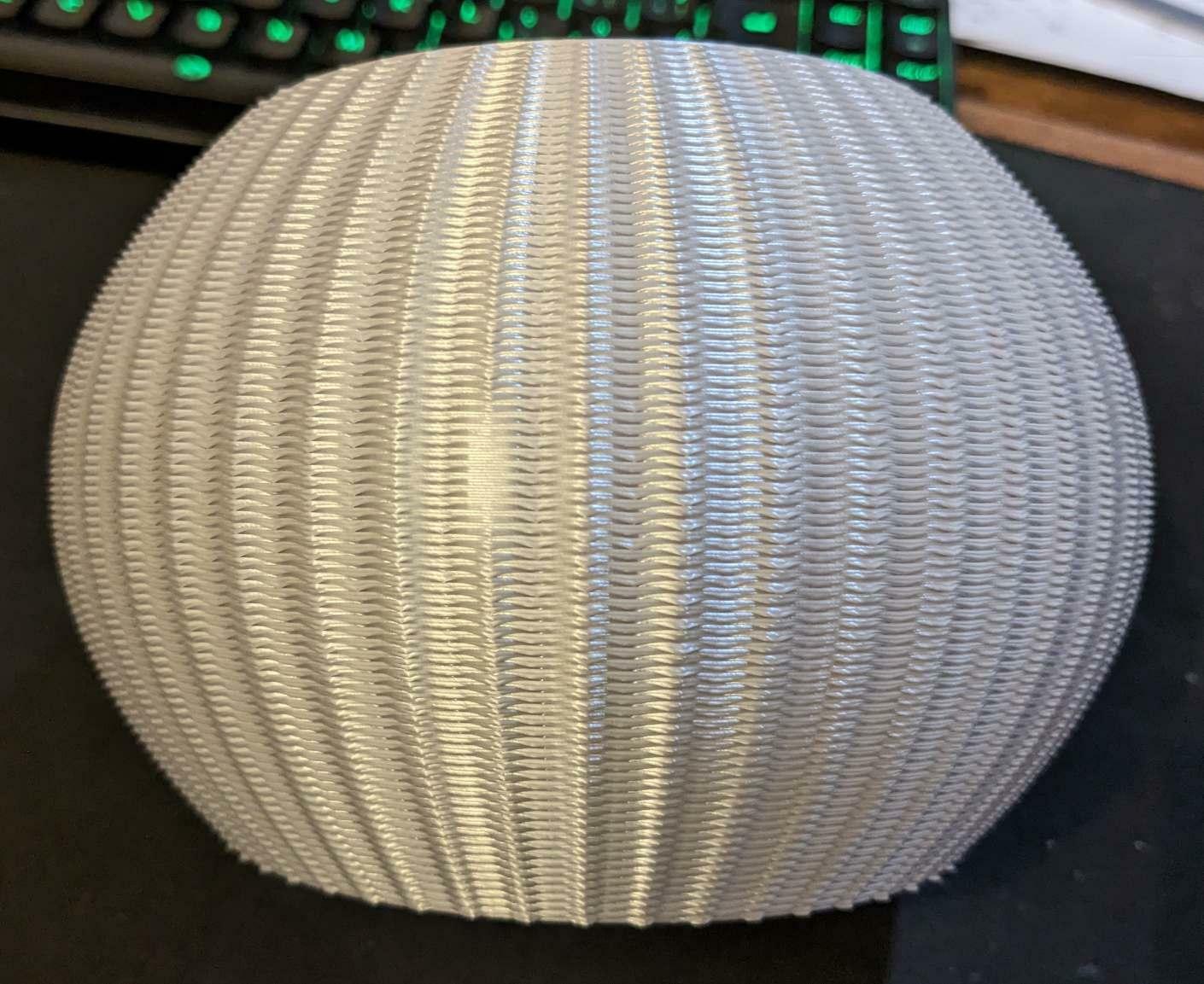

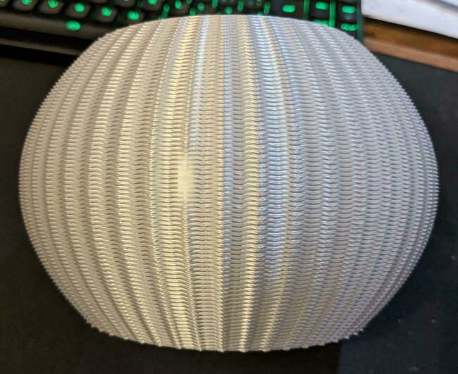

ecco, questa è la tua ultima versione(terzo file) il filamento è pla strongman nature di azurefilm, ugello:0.8   220gradi    piatto 50gradi  ventola 50% (ambiente freddo quasi non c'era bisogno della ventola)

certo, quel materiale mi piace molto, è anche solido. forse per avvicinarsi ulteriormente al tuo modello blu, si potrebbe aumentare il flusso in modo da costringere il filamento a "cadere" di più e ventola a 0..
mi hai dato un'idea per fare una lampada ciao

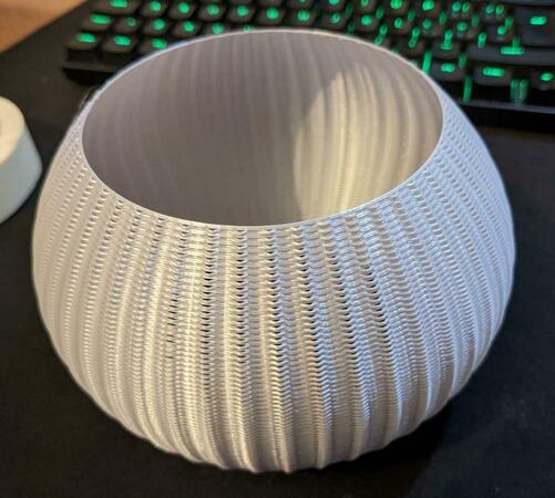

Kps3 pro, pla+ silk (forse sunlu), 214°, nozzle 0.4.
Anche a me ha fatto quella "ammaccatura" su un lato.
Penso sia perché il gcode arriva ancora troppo vicino ai limiti di x ed y, quindi su alcune stampanti la stampa è come se si schiacciasse un po' contro le pareti virtuali dei limiti degli assi... Basterebbe spostare il modello un altro po', oppure resettare l origine inserendo un comando M92 x0 y0 e metterla a x10 y10 penso (non lho mai fatto).

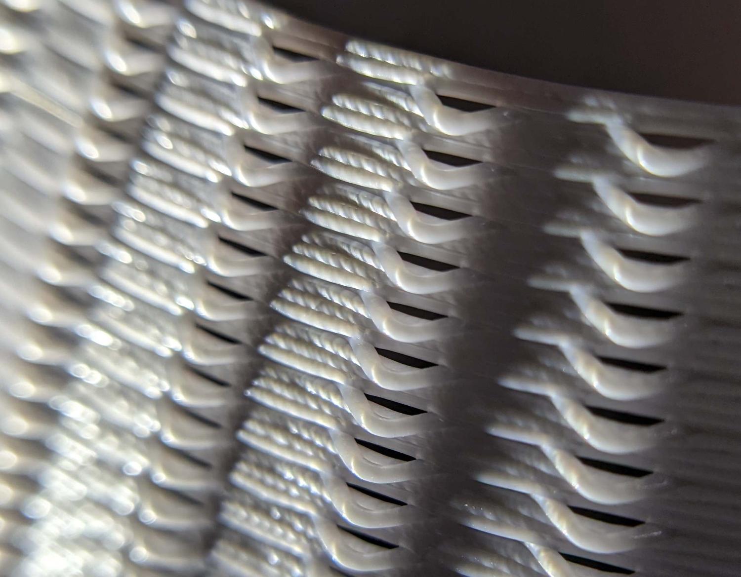

Ecco altre foto comunque, bella questa cosa della stampa parametrica, non la conoscevo!
Tra l altro noto una interessante trama che si è formata sugli strati 2 e 3... Sembrano quasi fili intrecciati 😯 chissà da che dipende!
Lo strato che viene sospeso sopra le curve invece non ha trama 🤔 potrebbe essere qualcosa legato al flusso leggermente scarso ed al filamento che si trascina (o meno) quando sotto c'è un altro strato (o meno). Vabbè poco importa, ad occhio nudo è impossibile da vedere 😅
Expand
E' possibile!

Li ho notati subito anche io, probabilmente dipendono da velocità e flusso.
Un risultato interessante, mi sembra sia uscita una buona stampa. Grazie per aver provato!
