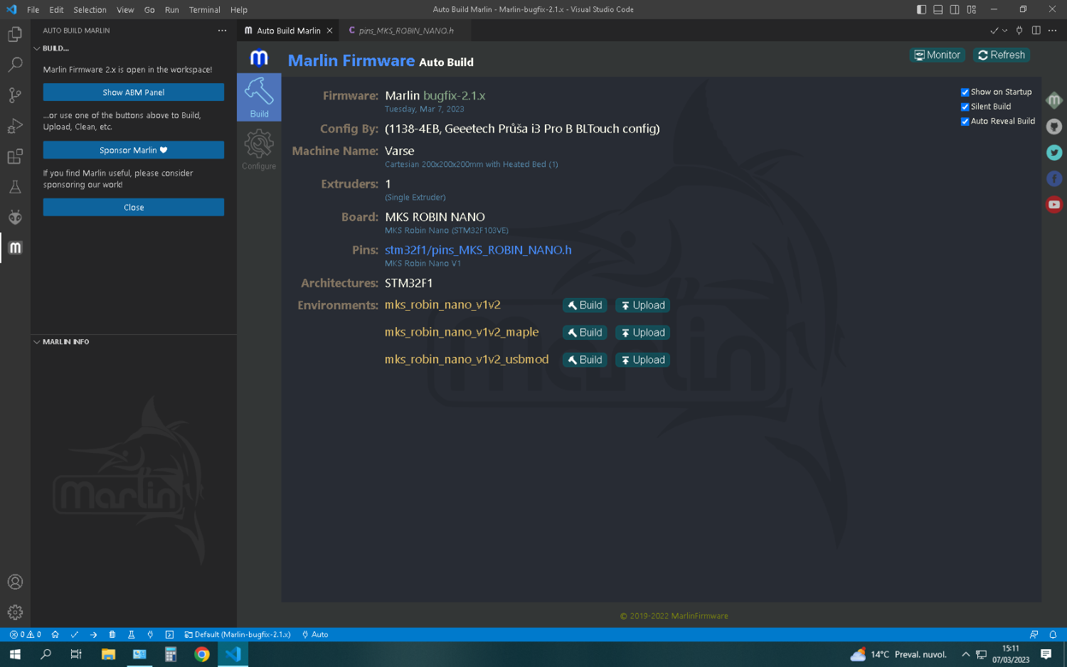

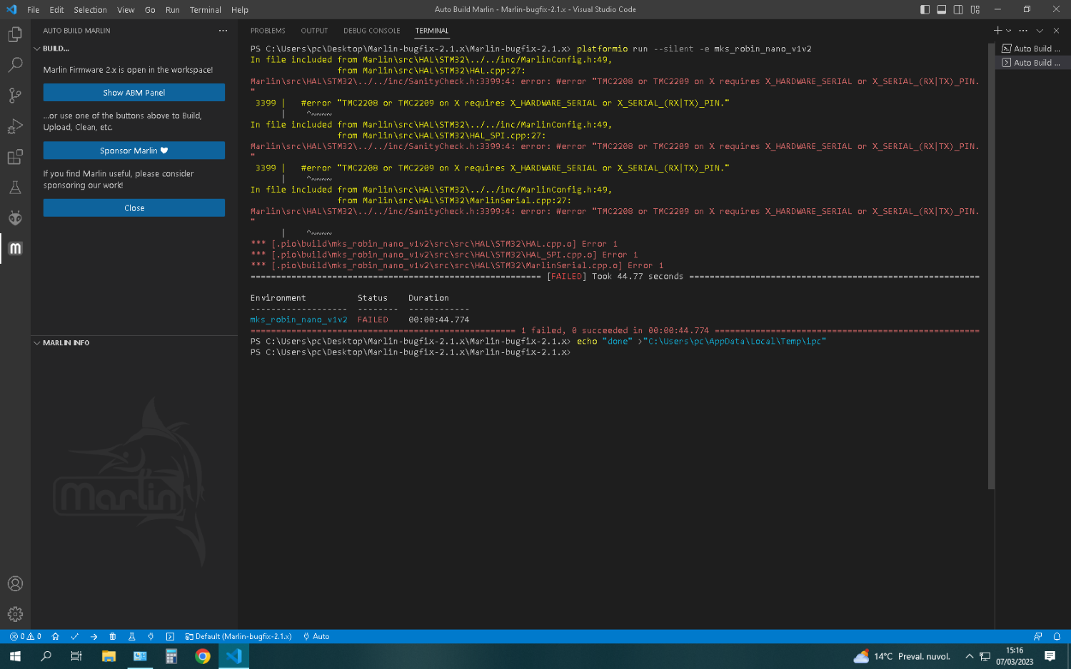

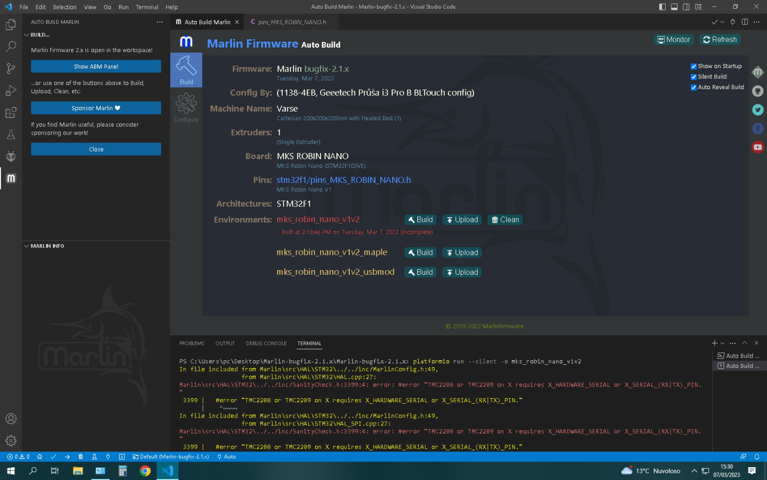

varse Inviato 7 Marzo 2023 Autore Inviato 7 Marzo 2023 Buona sera, ho trovato il marlin, (spero). seguendo dei tutorial sul tubo, ho fatto delle modifiche con visual studio. mi viene fuori questschermata, se faccio build inizia a lavorare ma alla fine mi da errore. Cosa posso fare? Cita
dnasini Inviato 7 Marzo 2023 Inviato 7 Marzo 2023 se leggi la lista degli errori, ti dice in quale file e cosa si "aspetta". Sembra si aspetti la definizione di una porta seriale x il driver del motore X. Nel limite del possibile, risolvi gli errori nell'ordine in cui li vedi. Spesso capita che 1 errore ne generi in cascata altri, quindi se risolvi il primo della lista, potrebbero risolversi i successivi.... Cita
