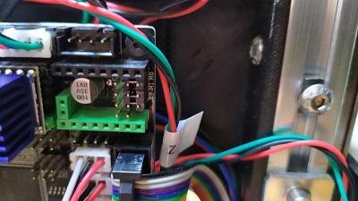

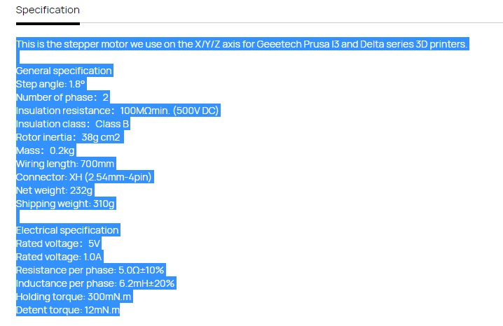

varse Inviato 14 Aprile 2023 Autore Condividi Inviato 14 Aprile 2023 21 ore fa, FoNzY ha scritto: non serve un caalcolo, quel valore deve essere uguale alla potenza che vuole il motore, non è una conversione come nel caso del trimmer, il firmware ti chiede direttamente quanti ampere vuoi mandare al motore. il "problema" in questo caso sta nel fatto che lo stepper da 4euro indicato per 1A in realta' è intorno a 0,6A non devi impazzirti per regolare la vref, l'importante è chee il motore non diventi bollente perche' questo gli accorcia la vita e che non peerda passi come limite opposto ma avoglia quando ddevi abbssarla affinche perdda passi p.s. devo cambiar tastieraa fa le leettere doppie ho provato a cambiare valore della corrente, ho messo dei valori diversi sempre più bassi fino a150mA i motori scaldano sempre tanto, 15 min di stampa per il cubo. cosa sbaglio? queste sono le caratteristiche dei motori Cita Link al commento Condividi su altri siti Altre opzioni di condivisione...

varse Inviato 14 Aprile 2023 Autore Condividi Inviato 14 Aprile 2023 Adesso, FoNzY ha scritto: ma sti driver sono collegati in uart? e sono collegati in uart sicuro che vengano visti dalla scheda? se provi a fare la stessa cosa con il trimmer, abbassi fino a 1volt ed anche meno la situazione cambia? non sono più sicuro di niente, sul config.h ho messo i tmc2209 poi sulla scheda (sotto i driver) ho messo il jumper come indicato in vari tutorial. non capisco se vanno inseriti altri jumper. quello indicato nella foto è l'unico juper che ho inserito, sotto ogni tmc2209 avevo già provato a cambiare tensione con il trimmer, fino a 0,6 V circa con lo stesso risultato Cita Link al commento Condividi su altri siti Altre opzioni di condivisione...
FoNzY Inviato 14 Aprile 2023 Condividi Inviato 14 Aprile 2023 1 ora fa, varse ha scritto: quello indicato nella foto è l'unico juper che ho inserito, sotto ogni tmc2209 dda quel poco che ho visto ci sono due modalita' su questa schedda: spi e aaurt spi non è supportato dai tmc. da una foto sembra che venga descritto spi\uart quando hai solo quel jumper ma anche quando li hai tutti, potrebbe essere che sei in spi adesso... Cita Link al commento Condividi su altri siti Altre opzioni di condivisione...
varse Inviato 14 Aprile 2023 Autore Condividi Inviato 14 Aprile 2023 1 ora fa, FoNzY ha scritto: dda quel poco che ho visto ci sono due modalita' su questa schedda: spi e aaurt spi non è supportato dai tmc. da una foto sembra che venga descritto spi\uart quando hai solo quel jumper ma anche quando li hai tutti, potrebbe essere che sei in spi adesso... da quello che ho capito da vari tutorial sono in uart, però non capisco se ci sono altri jumper da inserire. ho trovato un'altra configurazione dei jumper, non che tipo sia però sembra funzionare nel modo "tradizionale con la Vref" però a me piacerebbe usare in modalità sensorless. questa è la foto degli ultimi collegamenti Cita Link al commento Condividi su altri siti Altre opzioni di condivisione...
