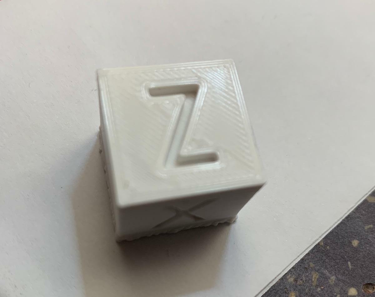

Entusiasta di aver installato la "panacea" di vari problemi, mi ritrovo a incazzarmi con stampante e settaggi...
Nella prima foto, una prova di stampa con l'impostazione del flusso corretta secondo il Thin Wall Test.
Si notano (spero) la solita zampa di elefante e il warping agli angoli.

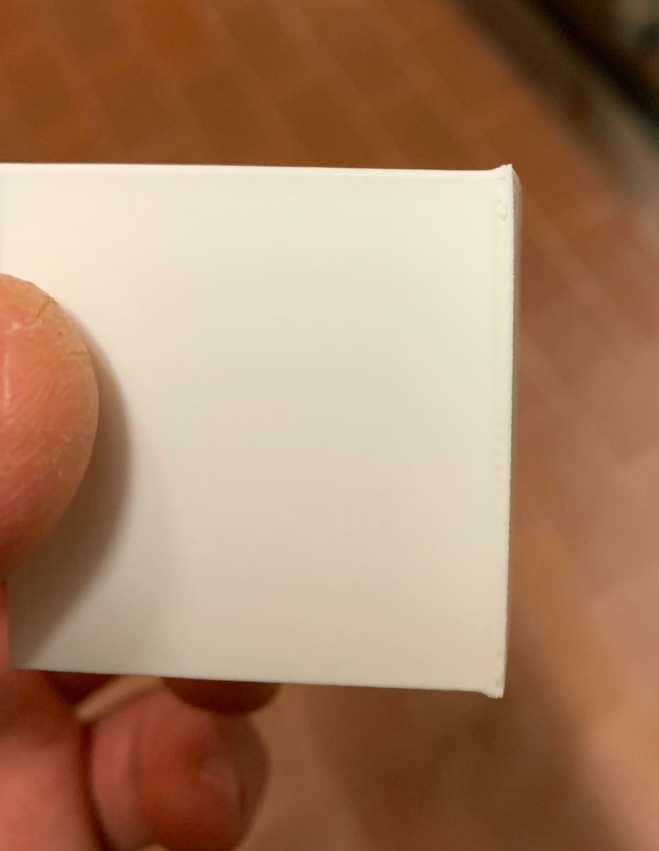

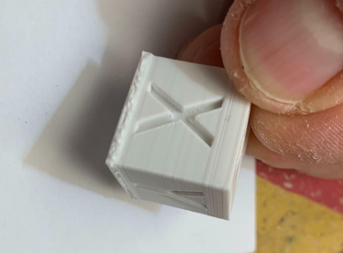

Ho fatto quindi la prova pazza ad impostare l'extrusion multiplier a 1 ed è migliorato l'effetto del warping ma, come vedete dalle immagini che seguono, l'effetto zampa d'elefante si è moltiplicato.
Per il resto, la stampa mi sembra accettabile.
Cosa ne pensate? Avete suggerimenti?

Per la zampa di elefante in teoria devi regolare lo z-offset (alzandolo).
Ovvio che se alzi troppo poi non attacca più bene, bisogna trovare l equilibrio giusto e non è detto che si possa rimuovere del tutto 🙄

nel mio caso, io ho usato il piatto da subito senza dover fare nulla. L'intervento con carta abrasiva si e' reso necessario dopo un paio di mesi x i motivi descritti sopra. Io il piano lo tengo a 55C i primi 3 layer e poi 50C e per PLA nn ho problemi.
La zampa di elefante solitamente e' data di primi layer troppo schiacciati. A mio avviso nn serve lavorare sulla temperatura, quanto sull'altezza del primo layer e sullo Z-offset. Io imposto lo Z-Offset a 0.2mm utilizzando uno spessimetro da 0.2mm, piatto a 60C e ugello a 200C e misurando il centro del piatto (ovviamente dopo aver livellato manualmente il piatto con comparatore). Fatto questo, io imposto il primo layer alto 0.3mm e i successivi come da slicer. Il primo layer presenta una zampa di elefante quasi impercettibile e se proprio nel senso che al tatto te ne accorgi se la confronti con il toplayer ma a fista nn si nota. Se proprio nn ci dormi la notte, carteggiata e passa la paura 😄

Da quello che ho letto e le prove che ho fatto, il primo layer meglio farlo con estrusore un po piu' alto di temperatura senza ventola. Se la abbassi aderisce di meno. Per la zampa di elefante, successo anche a me, e' questione di z-offset come ha detto dnasini. Trovata la distanza giusta, poi volendo si puo' aumentare extrusion width/line width del primo layer (sulla mia sono a 110% e 117% per il primo layer). Io sono andato per tentativi, finche non ho visto che le linee delllo skirt erano belle attaccate una all'altra e non c'era sovraestrusione.
