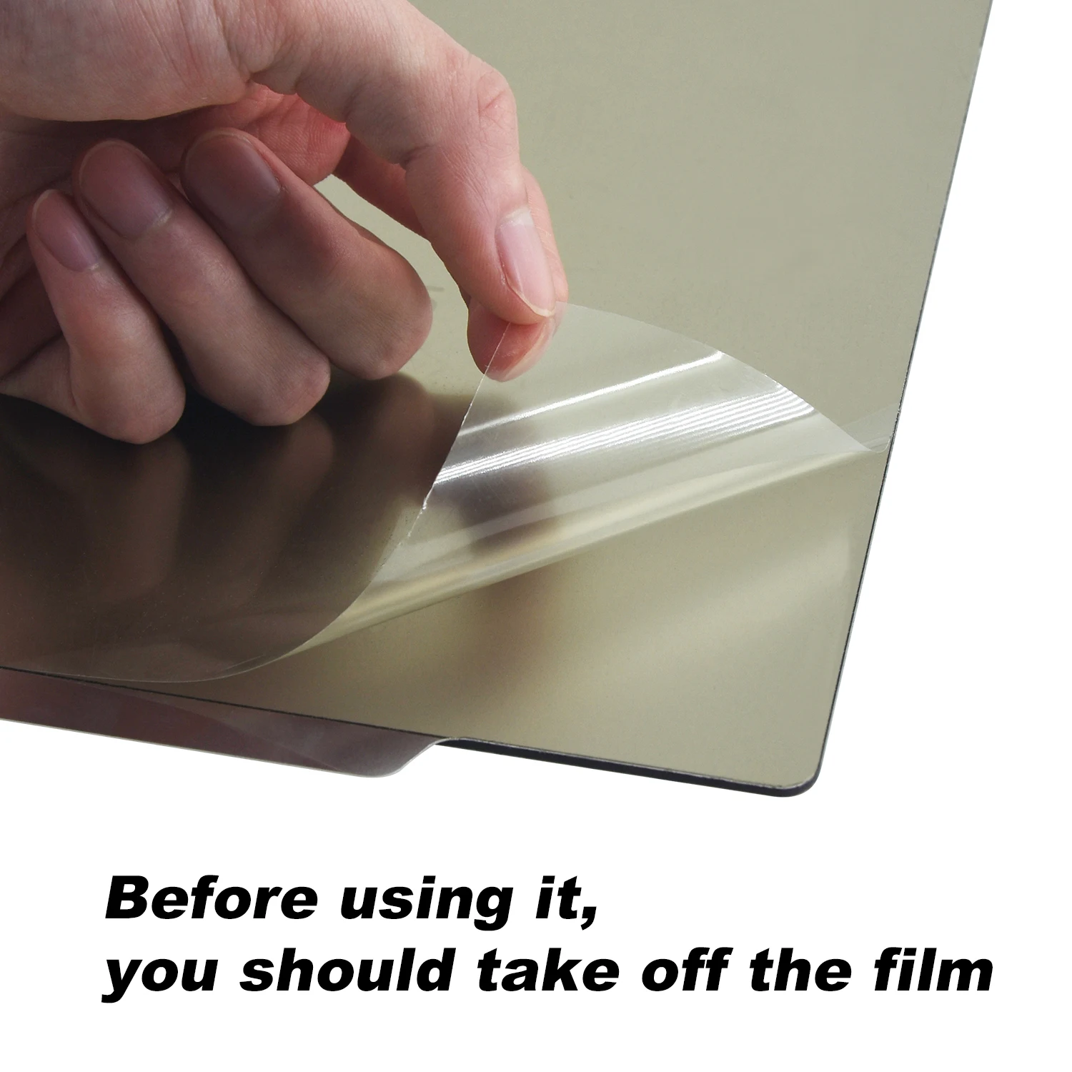

il_cosmo Inviato 3 Marzo 2023 Autore Condividi Inviato 3 Marzo 2023 Sono riuscito a togliere un pezzo di pellicola (cotta) ma rimane lo strato di colla estremamente appiccicoso... Pensate posso pulire con acetone "l'inguacchio" della colla? P.S. @dnasini mi sa che a 'sto giro devo procedere veramente con la passata di carta abrasiva! 🤣 Cita Link al commento Condividi su altri siti Altre opzioni di condivisione...

il_cosmo Inviato 3 Marzo 2023 Autore Condividi Inviato 3 Marzo 2023 (aggiornato) Quello acquistato da me è quello doppia faccia: un lato liscio e un lato ruvido. Dal lato liscio c'era una pellicola di protezione da togliere; evidentemente la pellicola era doppia ed io ho tolto lo strato superficiale. 🤷♂️ Modificato 3 Marzo 2023 da il_cosmo Cita Link al commento Condividi su altri siti Altre opzioni di condivisione...
il_cosmo Inviato 3 Marzo 2023 Autore Condividi Inviato 3 Marzo 2023 🤔 ma non è che lo strato che sto rimuovendo sia il fantomatico PEI??? 🤦♂️ Perdonate l'ignoranza abissale ma non ho ancora capito cosa sto facendo... e se il PEI sia uno strato applicato o il materiale con cui è realizzato il piano flessibile in metallo... 🥴 Se fosse uno strato plastico applicato, oramai l'ho quasi rimosso completamente dal lato liscio. Ma non lo vedo dal lato ruvido, quindi la cosa mi fa ben sperare! 🤣 Anche se da quello che ho letto in giro, la cosa potrebbe non essere così! 🥴 Cita Link al commento Condividi su altri siti Altre opzioni di condivisione...
dnasini Inviato 3 Marzo 2023 Condividi Inviato 3 Marzo 2023 Con buona probabilita', tu hai acquistato questo. Se guardi bene come e' composto la lastra in metallo e' tra due "fogli" di PEI con 2 lavorazioni differenti. Se scendi nella descrizione del prodotto noterai che la pellicola da togliere e' solo su uno dei due lati con la dicitura Nota: si prega di strappare la pellicola protettiva sulla superficie liscia prima di utilizzare il prodotto. Ora, se sei in questa situazione, allora dovresti essere sulla buona strada, altrimenti e' probabili che stai togliendo il poglio PEI.... 1 Cita Link al commento Condividi su altri siti Altre opzioni di condivisione...

Cubo Inviato 3 Marzo 2023 Condividi Inviato 3 Marzo 2023 Il pei talvolta viene applicato con una pellicola, altre volte viene verniciato a polvere. Che io sappia non dovrebbe essere trasparente, quindi la pellicola da togliere è solo quella trasparente. Cita Link al commento Condividi su altri siti Altre opzioni di condivisione...
il_cosmo Inviato 3 Marzo 2023 Autore Condividi Inviato 3 Marzo 2023 Ripeto: a meno che il foglio che ho tolto non si fosse rovinato e fosse rimasto un secondo strato sul metallo. Cita Link al commento Condividi su altri siti Altre opzioni di condivisione...

il_cosmo Inviato 3 Marzo 2023 Autore Condividi Inviato 3 Marzo 2023 1 minuto fa, Cubo ha scritto: Il pei talvolta viene applicato con una pellicola, altre volte viene verniciato a polvere. Che io sappia non dovrebbe essere trasparente, quindi la pellicola da togliere è solo quella trasparente. Questa è la versione che mi piace di più! 🤣 Scherzi a parte, se il PEI non è trasparente, allora è come suppongo io. Cita Link al commento Condividi su altri siti Altre opzioni di condivisione...
