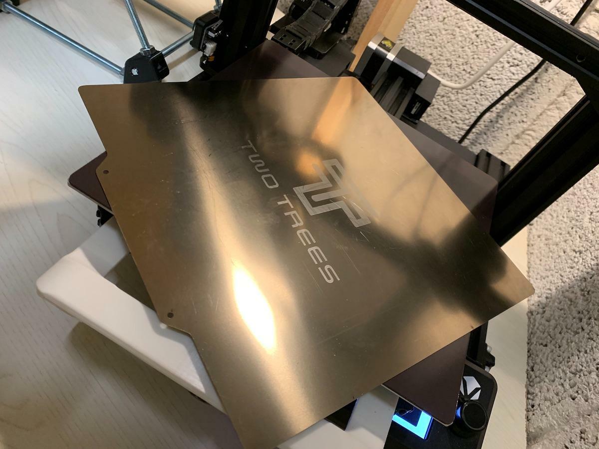

Con le mani imbrattate di collante, acetone e quant'altro non ho fatto foto; ero praticamente in mezzo ad una sostanza appiccicosa che sembrava blob! Ora è tutto pulito e bello lucido... ad ogni modo, non appena riscendo nel "bunker" di stampa, ti faccio senz'altro qualche foto...
Avevo dimenticato... la puzza di acetone... 🤣
@dnasini se ho ragione sul fatto di aver tolto il PEI dal lato liscio... ci spruzzo la lacca! 🤣
  • Soluzione
Aggiornamento del sabato sera: dopo aver pulito e ripulito il piano con più lavaggi in acetone, una quantità industriale di stracci per togliere lo sporco fatto ovunque e isopropilico per rifinire, ho lanciato al volo la stampa di un cubetto di prova dal lato ruvido del piatto e... sorpresa! Adesione eccezionale ed effetto warping assente!
A questo punto, è d'uopo la prova dal lato liscio per capire cosa succede da quel lato... anche se, dopo una piccola ricerca di approfondimento che riporto in calce, sono sempre più convinto che quello che ho rimosso era la pellicola di PEI. 🥴
Riguardo il PEI, a beneficio di tutti:
Cita
La polietereimmide, indicato con la sigla PEI, è un tecnopolimero amorfo ad alta prestazione, introdotto nel 1982 e disponibile in commercio presso la SABIC sotto il nome commerciale di Ultem.
La composizione chimica tipica di questo polimero gli conferisce elevata resistenza al calore, resistenza alla deformazione ed elevata rigidità. Ha inoltre buone proprietà di isolamento elettrico, stabili in un vasto intervallo di temperature e frequenze.
Il suo aspetto solido ha colorazione da ambra a trasparente.
@dnasini come promesso... questa è la foto del piatto dal lato liscio.

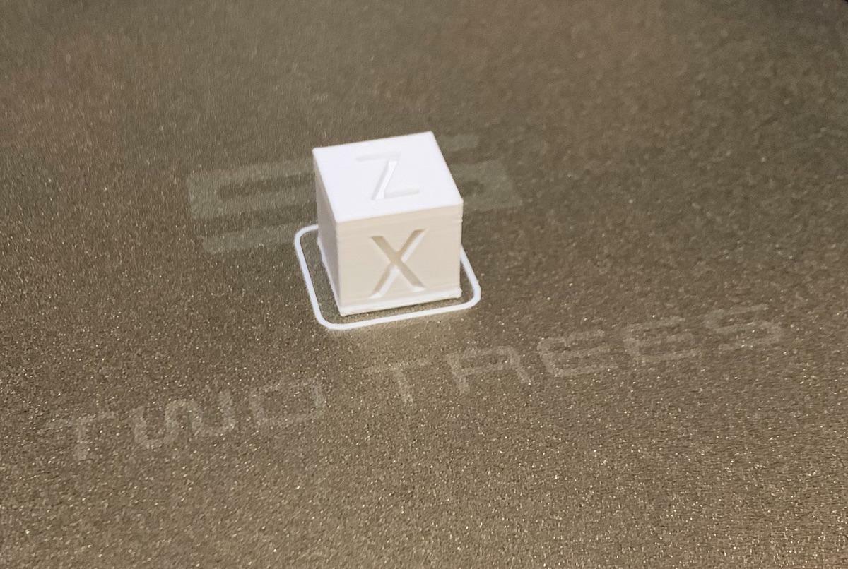

Questo è l'ultimo cubetto stampato: adesione ok! Perfetta! Ma la zampa d'elefante malefica continua ad esistere... ho ridotto l'altezza del primo layer, la larghezza del primo e dei successivi... certo, qualcosa è migliorato ma c'è!
Direi che nella volontà di stampare, mi faccio bastare i risultati ottenuti e stampo... altrimenti passerei la vita a "giocare" con l'elefante!
Controintuitivo forse, ma penso non aiuti. Mi spiego.
Se il primo layer è da 1 e schiacci in eccesso di 0.5 decimi, la linea si allargherà del doppio circa.
Se il primo layer è da 3 decimi e schiacci in eccesso di 0.5 decimi, si allargherà di un sesto circa la linea.
E' una mia idea, ma di solito non scendo mai sotto agli 0.2 di primo layer (anche quando stampo a 0.1... praticamente mai comunque).
Potresti riprovare stampando a 0.3 il primo layer e vedere se va meglio, magari senza toccare lo zoffset per poter confrontare i due cubetti a parità di "schiacciamento".
Che slicer usi? Prova a scrivere qua le  tue impostazioni e le confronto con le mie (io avevo il problema contrario, con l'estrusore che non premeva/estrudeva abbbastanza).
il ragionamento fila. Io, indipendentemente da quanto e' l'altezza layer, il primo layer lo imposto sempre a 0.3mm con nozzle da 0.4mm
@Cubo quando parli di "schiacciamento" intendi la regolazione dello Z-Offset o sbaglio?
Ad ogni modo, le ultime impostazioni usate (quelle accettabili) sono le seguenti:
  • ugello da 0,4
  • altezza del primo layer 0,3
  • altezza dei layer successivi 0,2
  • larghezza del layer 0,4 (dal primo all'ultimo)
  • Z-Offset impostato a 0 (se provo ad alzarlo, perdo adesione, già da 0,1)
@Devil3D sto utilizzando PrusaSlicer; prima usavo Cura ma da quando ho iniziato ad usare PrusaSlicer sto usando quasi prettamente quello.
Inviato (aggiornato)
26 minuti fa, il_cosmo ha scritto:
  • ugello da 0,4
Io uso Ideamaker, comunque magari puoi vedere le impostazioni corrispondenti su cura/prusaslicer.
Per il profilo da 0.2, sul lato ruvido uso:
  • Altezza primo layer: 0.2
  • Flowrate priimo layer: 120%
  • Larghezza primo layer: 100%
  • Larghezza: 0.4
  • Velocita' primo layer 15mm/s
  • succcessivi  3 layer al 50% della velocita' di stampa
  • Ventola che sale progressivamente da 0% al primo layer, fino a 80% dopo 5 layer.
  • Profilo da 0.1 uguale, a parte altezza primo layer e flowrate a 130.
Zoffset ho il bltouch quindi e' diverso, ma se lo aumento/diminuisco anche solo di 0.05 gia' passa dall'essere troppo lontano e fare poca aderenza, allo schiacciare troppo e lasciare un po di zampa/sbavatura. Basta veramente poco per sballare tutto.
Più o meno, intendo quanto più basso è il primo layer rispetto a quanto dovrebbe essere da impostazioni di slicing.
Con altezze layer piccole è più facile sbagliare di molto in percentuale.
