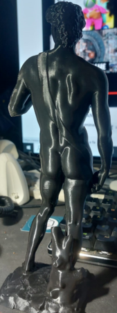

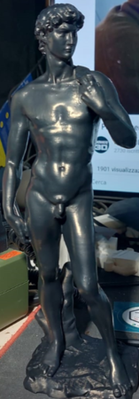

N3ur0m4n Inviato 26 Febbraio 2023 Condividi Inviato 26 Febbraio 2023 (aggiornato) Per i pezzi medio grandi, posso lisciare con delle comode lime di gomma (da grana 100/150 in su)... questo un esempio con grana 150 su uno dei due lati (10 minuti circa) da rifinire con grana più sottile Modificato 26 Febbraio 2023 da N3ur0m4n 1 Cita Link al commento Condividi su altri siti Altre opzioni di condivisione...

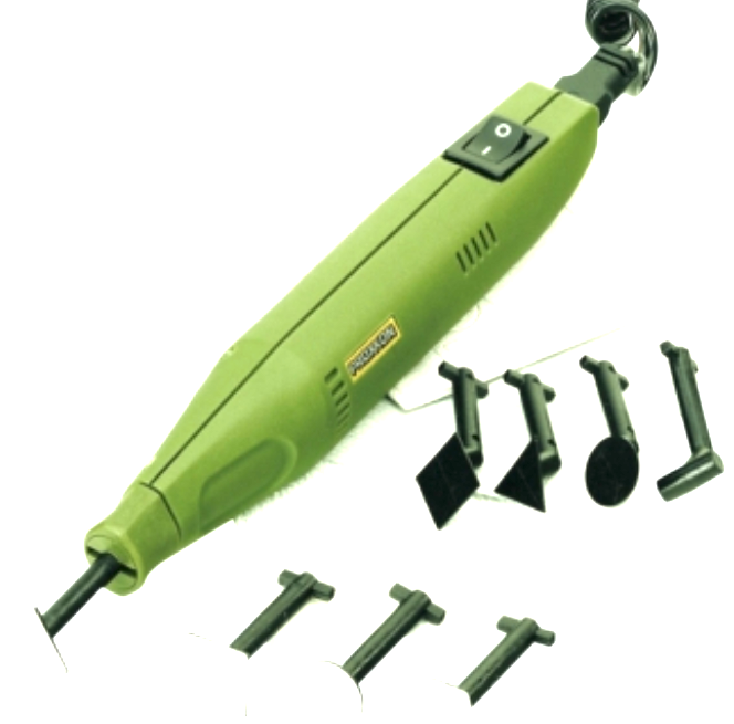

N3ur0m4n Inviato 26 Febbraio 2023 Condividi Inviato 26 Febbraio 2023 (aggiornato) 21 minuti fa, Cla Bello ha scritto: Ciao grazie per la risposta...mi sapresti indicare come si chiama o dove trovare questo tool?Sembra interessante... E' il Proxxon PS 13... costa un 25 euro ma è da abbinare all'alimentatore Proxxon NG 2/E (altre 35 euro)... Io prima di prenderlo ci ho pensato bene 😉, a mano ho trovato che ABS e ASA si lisciano benissimo. La cosa simpatica è che ho provato a ridisegnare (per poterlo modificare e creare nuove forme adatte ai miei modelli) il braccetto di plastica da montare: stampato in ASA nero è venuto perfetto e funziona e si incastra alla grande. Una cosa dolente invece sono i costi della carta adesiva della Proxxon... ho trovato su Amazon una grana media a 13 euro al pacchetto (tre foglietti minuscoli)... ho ovviato (secondo me migliorando il sistema) con un pezzo di biadesivo spugnoso che incollo alla parte piatta (il triangolo). Poi incollo sull'altro lato un pezzetto di carta abrasiva (che scelgo io, dalla 100 alla 5.000), rifilo rapidamente e funziona alla grandissima (il biadesivo spugnoso fa anche da ammortizzatore) 😉 Modificato 26 Febbraio 2023 da N3ur0m4n Cita Link al commento Condividi su altri siti Altre opzioni di condivisione...

Soluzione N3ur0m4n Inviato 26 Febbraio 2023 Soluzione Condividi Inviato 26 Febbraio 2023 Queste sono quelle che uso io... la edge più grossa per iniziare, poi le varie edge in serie, poi quelle grosse e infine la 1000/4000 per lucidare https://www.amazon.it/URAQT-Professionali-Lavabile-tampone-Domestico/dp/B08696HR3W/ref=sr_1_7?__mk_it_IT=ÅMÅŽÕÑ&crid=22W4NWHCSAYVL&keywords=lime+gomma&qid=1677437165&sprefix=lime+gomma%2Caps%2C122&sr=8-7 1 Cita Link al commento Condividi su altri siti Altre opzioni di condivisione...

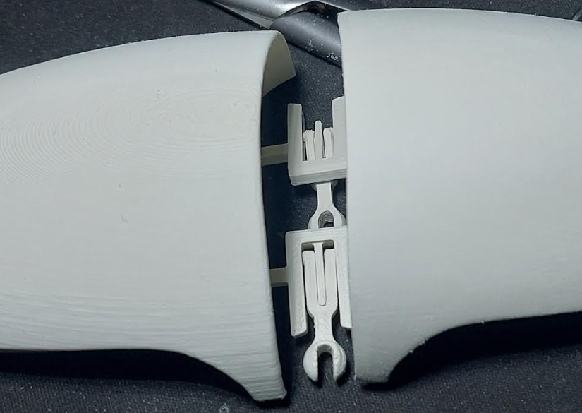

il_cosmo Inviato 26 Febbraio 2023 Condividi Inviato 26 Febbraio 2023 2 ore fa, N3ur0m4n ha scritto: Queste sono quelle che uso io... la edge più grossa per iniziare, poi le varie edge in serie, poi quelle grosse e infine la 1000/4000 per lucidare Sinceramente stavo per fare la stessa domanda di @Cla Bello perché non ne conoscevo l'esistenza. Le hai provate anche su PLA/PLA+? Perché sono alla ricerca di qualcosa del genere per post produrre un modello (in più sezioni) che ho stampato in PLA+ e dobbiamo adesso assemblare e rifinire. Cita Link al commento Condividi su altri siti Altre opzioni di condivisione...
