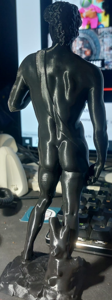

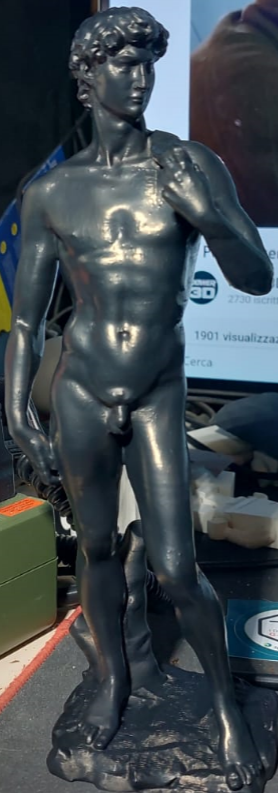

N3ur0m4n Inviato 1 Marzo 2023 Inviato 1 Marzo 2023 Il 27/2/2023 at 08:18, dnasini ha scritto: anche io sono interessato a capire se queste lime in gomma sono efficaci anche con PLA, tu le hai provate? Allora... ho fatto una prova con un metodo che ho visto su Youtube con il PLA... Ho preso il PLA-Meta della Sunlu: stampa a 180/190 gradi ed è molto più "fluido" del normale PLA.. Stampa un po' meglio del PLA classico e per la mia X1 Carbon è ottima... la posso spingere un po' di più in velocità 😉 Questo è il retro di una statuetta di prova prima del trattamento e questa la versione dopo il trattamento (e un fondo veloce) Cita

N3ur0m4n Inviato 2 Marzo 2023 Inviato 2 Marzo 2023 3 ore fa, Cla Bello ha scritto: Ma che bella! Complimenti! Potresti indicare anche i settaggi usati (diam.noozle,velocità,slicer,altezza layer ecc)? Ciao e grazie dei complimenti (che vanno quasi tutti alla stampante) 😉 I parametri di stampa sono: slicer Bambu Studio (Prusaslicer), ugello 0.4mm, altezza layer 0.12mm, wall loops 2, riempimento 15% Lightning (è una figata, il modello è completamente vuoto tranne per le zone che devono essere chiuse). Per la velocità ho lasciato tutto preimpostato e aumentato la max volumetric speed da 12 a 21. Il pla "lucidado" ha qualche imperfezione dovuta a granelli di polvere e altro (ho fatto una prova veloce) ma il metodo sembra funzionare bene (devo ancora perfezionarlo) 😉 2 Cita

N3ur0m4n Inviato 2 Marzo 2023 Inviato 2 Marzo 2023 (aggiornato) 1 ora fa, Cla Bello ha scritto: Ma così facendo, considerando anche il riempimento ultraleggero, non rimane veramente troppo fragile? Essendo una statuina statica non ho necessità di una resistenza esagerata (e poi con il riempimento Lightning mi passa da quasi 90 grammi a 55 grammi di plastica con un tempo di stampa inferiore). Comunque lavorandola non ho avuto nessun problema di fratture o altro (è molto resistente in mano, ma penso che farò delle prove di "rottura")... il PLA-meta è più resistente del normale PLA (da come fanno vedere nei video) con una finitura ottima (solo un po' di stringing, ma veramente poco), con temperature di stampa basse e molto fluido. Modificato 2 Marzo 2023 da N3ur0m4n 2 Cita
