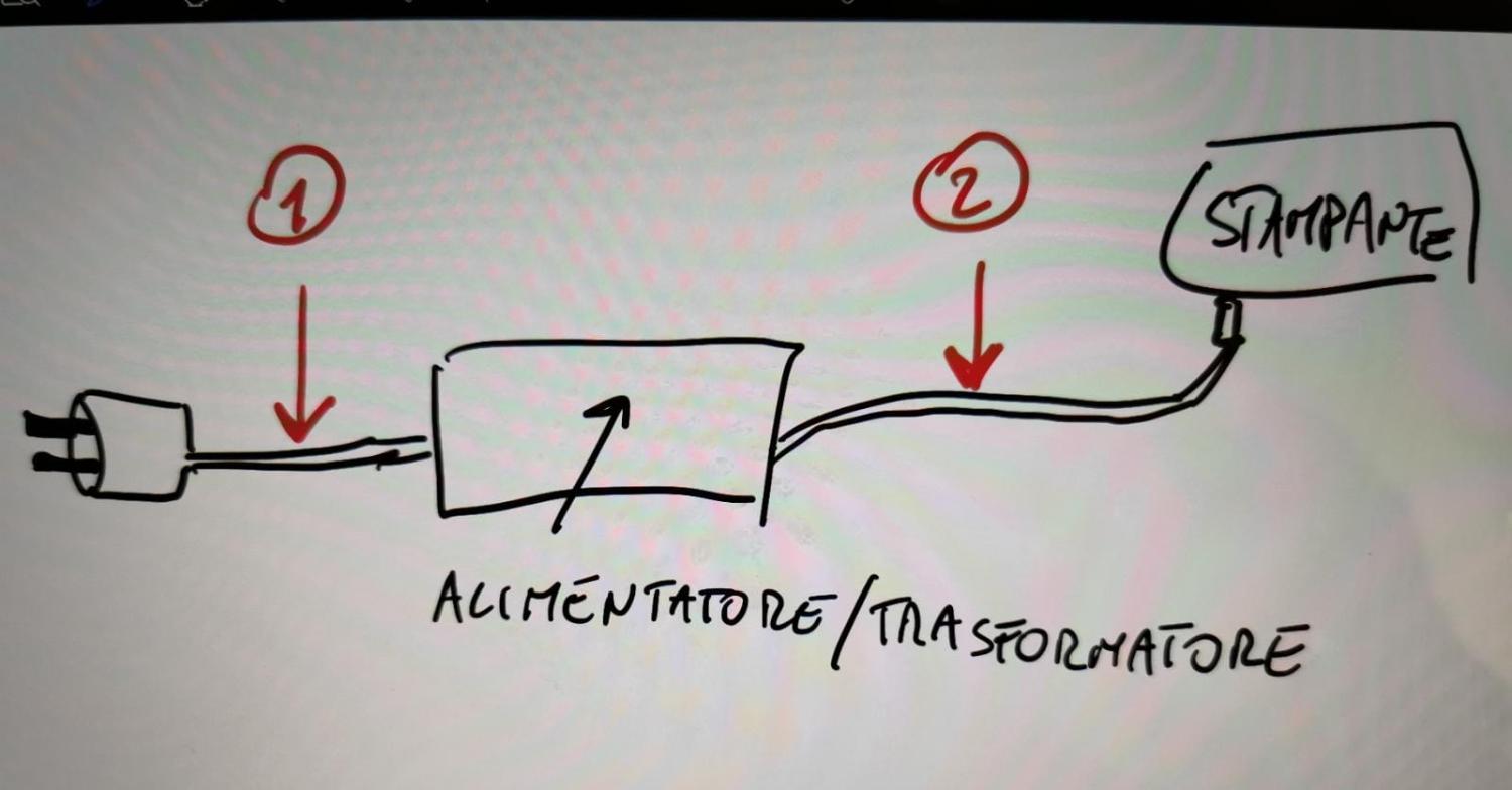

Ciao, mi sto studiando come collegare dei relè al Raspberry per accendere/spegnere la stampante e la luce dentro alla box della mia stampante. Ho letto qua e là varie cose, ma non sono riuscita a risolvere un paio di dubbi. I relè che ho preso, in base a vari tutorial che ho letto, sono questi https://www.amazon.it/gp/product/B07GXC4FGP/ref=ppx_yo_dt_b_asin_image_o00_s00?ie=UTF8&psc=1

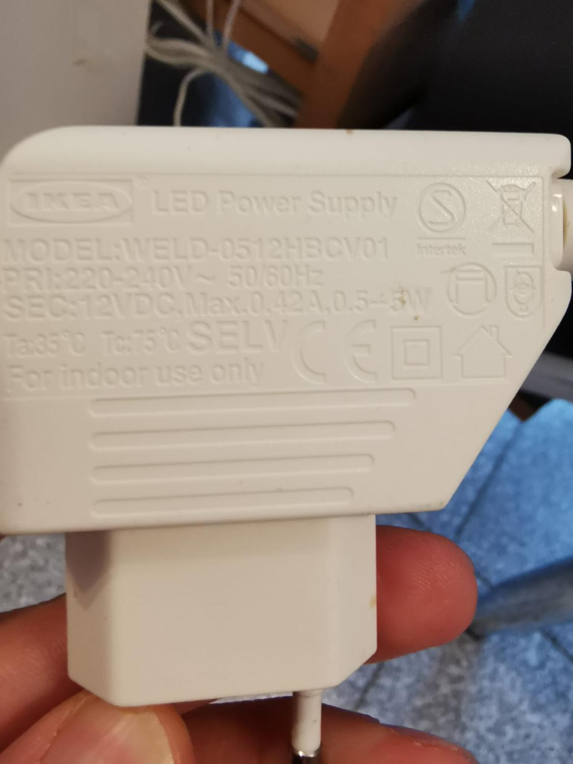

Ho capito come collegarli al Raspberry e come configurare il plugin che utilizzerò (OctoRelay), ma non ho capito in quale punto devo tagliare il filo elettrico della stampante che andrà nel relè : nell'immagine che allego ho segnato il punto 1 (a monte dell'alimentatore/trasformatore della mia Prusa Mini) e il punto 2, a valle. Devo tagliare nel punto 1 o nel punto 2? Ho il dubbio che il relè sia adatto solo alla corrente alternata, anche se ho visto esperimenti in cui viene collegato ad una semplice lampadina alimentata da una pila. In tal caso non potrei usarli per controllare i led dell'Ikea, dato che il trasformatore è collegato direttamente alla spina (vedere in foto).

i rele' elettromeccanici come questi che hai scelto hanno solo due regole da tenere a mente. la prima regola è l'alimentazione della bobina
tu sai gia' come alimentare la bobina attraverso il raspberry.(vuole 5v dc)
l'altra regola è la potenza massima sopportabile dai contatti e nel tuo caso è 10A a 250volt e 15A a 125volt se questa tensione è ac o dc al rele' poco importa in quanto da questo lato il rele' è un pezzo di metallo che tocca su un altro pezzo di metallo e non c'è elettronica. 10A è molto di piu' di quanto la tua stampante possa mai assorbire
mentre la bobina vuole che la corrente sia in ac o dc e che la tensione sia quella specificata altrimenti si brucia all'istante i contatti di uscita\ingresso sono "universali".
nel punto 1 per spegnere tutto alimentatore compreso, nel punto 2 spegneresti solo la stampante lasciando l'alimentatore acceso. se spegni nel punto 1 chi lo alimenta il raspberry?
puoi metterli lungo il cavo a basso voltaggio ma sembrano un po' sproporzionati per lo scopo 😅

Ok, chiaro il discorso: alimento a 5 V continua dal Raspi, dall'altra parte posso mettere quello che voglio.
Ecco, qui mi resta ancora il dubbio: capisco che se taglio in 1 tolgo corrente anche all'alimentatore al punto 2 solo alla stampante, ma non capisco perché se taglio in 1 spengo il raspi: lui ha il suo cavo di alimentazione e resta accesso pure se è staccato dalla stampante.
Se non ci sono problemi metterei il relay al punto 1, meglio staccare tutto.
Per la lampada ok, se il voltaggio è basso è uno spreco un relè così, ma dato che ho preso il doppio relè per avere compattezza, se funziona lo userò comunque.
È’ sicuramente la cosa più sensata da fare, ti ho chiesto del raspberry perché andava chiesto ma non ci sono dubbi che vada messo sul punto 1
Ottimo allora farò così! Grazie

Tensione di carico: AC 250 V 10 A, DC 30 V 10 A
Quindi puoi usare il rélè anche per la corrente continua ma facendo attenzione al voltaggio che, normalmente, è molto inferiore: non è proprio come scrive @FoNzY!
Per quanto riguarda dove interrompere bisogna considerare che
- non sappiamo quanto consuma la stampante ovvero se la corrente continua in uscita dal trasformatore è entro i parametri del rélè;
- se interrompi la continua il trasformatore continua a consumare, tanto o poco dipende dalla sua qualità.
Il mio consiglio è di interrompere l'alternata, nel punti 1.
