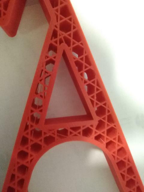

Ciao a tutti.
Forse il titolo non è molto esplicativo, ma non sapevo come sintetizzare la richiesta.
A volte, per dare un effetto particolare a certi oggetti, li stampo col riempimento "a vista". In pratica tolgo i bottom e i top layer in modo che il riempimento sia visibile.
Adesso doveri stampare un oggetto con questo sistema, in modo però che abbia anche una certa resistenza. Ho aumentato il numero di pareti e ho aumentato un po' anche la percentuale di riempimento. Così però gli spazi tra le varie linee del riempimento vengono piccoli, riducendo l'effetto estetico che volevo.
Qualcuno sa dirmi se in Cura si può modificare il riempimento in modo che a parità di percentuale, le linee vengano stampate attaccate a 2 a 2 invece di essere tutte equidistanti?
In pratica, per fare un esempio:
- con le normali impostazioni, ipotizziamo di mettere l'infill a 20% e avere le linee distanti tra loro 3 mm
- vorrei poter tenere l'infill al 20% e dire di stampare 2 linee "attaccate" e le prossime 2 a 6 mm d distanza, così il numero totale di linee rimane lo stesso ma gli spazi vengono più grandi
Dite che si può?
EDIT: in pratica l'effetto è questo, ma con le linee doppie e più distanti tra loro.

"Infill line multiplier" ti permette di scegliere quante linee attaccate fare. Di norma è su 1.
Ps. Mi pare che la densità non venga calcolata con questo moltiplicatore, quindi se anche lo metti a 4, dovresti ottenere 4 linee dove prima ne avevi 1, proprio come volevi tu. Quindi in pratica aumenta anche la densità dell'infill in un certo senso.

Azz... Così facile? E che immaginavo qualcosa di assai complicato...
Grazie mille, domani mattina provo
EDIT: ho provato ed è proprio quello che cercavo. Grazie di nuovo
