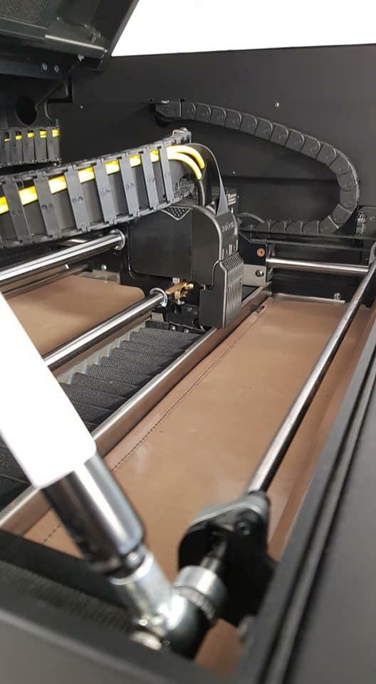

FoNzY Inviato 6 Marzo 2023 Condividi Inviato 6 Marzo 2023 2 ore fa, Cubo ha scritto: Se ricordo bene questi li usano (utenti privati) per metterli sulle rat rig come upgrade, tra le altre cose (a te servirebbero da 600+mm ovviamente, ma la sostanza è quella). io li ho presi, proprio da quel venditore...che evo dire...buoni ma storti piu' di quanto vorresti son pur sempre cinesi 😅 è proprio difficile trovare carbonio di qualita', il piano della wanhao che ho in carbonio (proprio per non farla shekerare) preso da una azienda top è comunque storto di brutto comunque si, carbonio su x\y tutta la vita 1 ora fa, grazianomi ha scritto: Se usi un tubo del genere devi coinvolgerlo sui 4 lati, se usi un unico lato lavora solo a flessione. stiamo parlando di stampanti 3d non di stiamo creando il nuovo modello di dmg mori, il carbonio è gia "sprecato" a flessione...ti faccio una foto alla meccanica di una stampante da 50k almeno rivedi le tue considerazioni a ribasso.... 1 Cita Link al commento Condividi su altri siti Altre opzioni di condivisione...

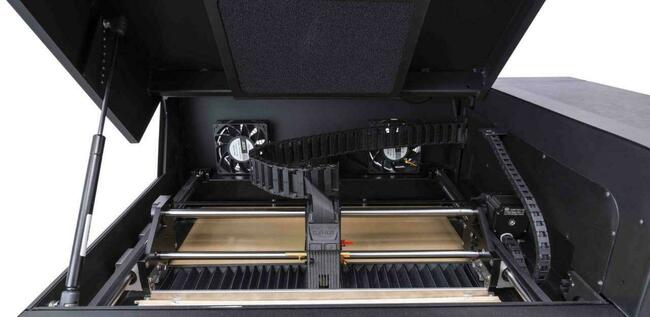

FoNzY Inviato 6 Marzo 2023 Condividi Inviato 6 Marzo 2023 esempio di una meccanica decente, senza infamia ne lode che ti fanno pagare 50k l'asse Y è una sola barra da 15mm con due carrelli, nel centro flette 2\3decimi a freddo ma il software compensa alla grande Cita Link al commento Condividi su altri siti Altre opzioni di condivisione...

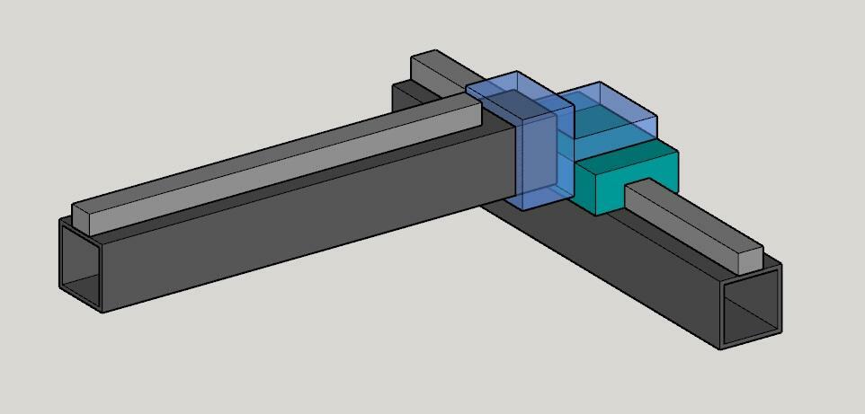

grazianomi Inviato 7 Marzo 2023 Autore Condividi Inviato 7 Marzo 2023 (aggiornato) 6 ore fa, Cubo ha scritto: Se usi un tubo del genere devi coinvolgerlo sui 4 lati, se usi un unico lato lavora solo a flessione. Secondo me: Se utilizzi un tubo quadro lo devi prendere agli estremi altrimenti lavora solo su un lato. Se usi il profilato di alluminio che ha tutti e quattro i lati collegati internamente dall'estrusione allora puoi utilizzare anche una semplice L che dalla testa del profilato va sul carrello. Puoi utilizzare una L anche col tubo di carbonio ma comunque devi creare un quadro di inserimento per far lavorare i lati. Es. In Azzurro trasparente il quadro di alluminio o se vuoi anche in carbonio o in ABS (vedi immagine sotto). 6 ore fa, Cubo ha scritto: Peserebbe molto di più rispetto al carbonio a parità di rigidità penso. 🤔 Qualunque materiale può pesare di più o di meno dipende dallo spessore e dipende dalla lavorazione. La resistenza a flessione lavora con il cubo dello spessore. Se vuoi solo una traversa e vuoi farla in fibra di carbonio allora compra un piatto di fibra di carbonio oppure fallo tu con una semplice laminazione, sotto gli metti 2 alette tipo trave UPN così vince la freccia al centro. Tieni conto che una traversa in alluminio, 40mm sp.15 lunga 500mm (800 grammi senza forature) ha circa 4 centesimi di freccia al centro con un peso di 5 kg. posto al centro. Se poi consideri che un pò collabora anche la guida che bulloni sopra, non credo che fletta. Comunque a parità di peso è difficile superare il profilato di alluminio nei vari momenti di forza. Se prendi un profilato con cave a T quadrato, lo poggi su una superficie precisa e con lo spessimetro guardi se devi spessorarlo. Puoi spessorarlo con la carta di spagna che è lamiera di ottone o di acciaio inossidabile di tutti gli spessori (costa abbastanza) oppure con la carta stagnola che ha spessori centesimali (è un po' più lungo come lavoro). https:___//www.amazon.it/WEKOW-Spessore-Larghezza-Lunghezza-0-1mm%C3%97100mm%C3%971m/dp/B08SMC3SKR/ref=sr_1_5?keywords=lamiera+di+ottone+0%2C1&qid=1678156148&sr=8-5 6 ore fa, FoNzY ha scritto: l'asse Y è una sola barra da 15mm con due carrelli, nel centro flette 2\3decimi a freddo ma il software compensa alla grande In effetti dalla foto che hai postato tu, per una macchina da 50K le guide sembrano economiche. Gli alberi sono facili da montare e i cuscinetti lineari di tipo cilindrico hanno poco attrito (ma non sopportano grandi sforzi). Però se vedo bene la foto, mi pare che sull'asse lungo (diciamo Y) hanno utilizzato si un solo albero ma hanno messo 2 carrelli per lato molto distanziati tra loro. In questo modo la X non grava mai per intero sul centro di Y perché, quando c'è un carrello al centro di Y, l'altro carrello o è a 200 mm più avanti o a 200 mm più indietro (ipotizzando una distanza tra i carrelli di 200mm). La X ha due alberi Non perpendicolari quindi dal momento che quello anteriore è più in alto e più avanzato serve per distribuire l'equilibrio e il peso. Dal punto di vista delle flessioni e dei vincoli mi sembra una struttura abbastanza robusta. In ogni caso l'housing dei cuscinetti e le piastre della X mi sembra che facciano alzare troppo i pesi, secondo me per una stampante 3D è eccessivo ma non conoscendo le dimensioni totali magari va bene lo stesso, bisogna vedere l'assieme. In ogni caso io però mi concentrerei si sul peso e le flessioni ma cercherei materiali che abbiano un minimo di precisione lineare. La stampante non fa grandi sforzi come una fresatrice però deve avere gli assi paralleli al piano quindi già con 2 decimi di flessione o di imprecisione lineare il primo layer diventa difficile. Poi fatto quello sugli altri layer non dovrebbero esserci problemi. Modificato 7 Marzo 2023 da grazianomi 1 Cita Link al commento Condividi su altri siti Altre opzioni di condivisione...
FoNzY Inviato 7 Marzo 2023 Condividi Inviato 7 Marzo 2023 8 ore fa, grazianomi ha scritto: hanno utilizzato si un solo albero ma hanno messo 2 carrelli per lato molto distanziati tra loro. esatto 8 ore fa, grazianomi ha scritto: Dal punto di vista delle flessioni e dei vincoli mi sembra una struttura abbastanza robusta. ed infatti lo è, è una stampante da 40x30x30 che stampa molto lentamente anche per gli standard hobbystici ma considerando che tutta quella meccanica quando stampa arriva anche a 100gradi tutto funziona benissimo Cita Link al commento Condividi su altri siti Altre opzioni di condivisione...
grazianomi Inviato 7 Marzo 2023 Autore Condividi Inviato 7 Marzo 2023 22 ore fa, Ziki00 ha scritto: Tienici aggiornati! Per curiosità che cosa devi stampare di così grosso? Ciao non saprei con esattezza ma non avendo un lavoro fisso mi sto informando su tutto quello che si potrebbe fare. Penso che sei hai un macchinario di qualunque tipo devi provare a fare qualche pezzo grezzo e vedere se c'è richiesta.Penso che gli sbocchi sono infiniti, chesso' ricambi moto,auto,qualunque cosa, bisogna vedere se non vai su un terreno che non offre guadagni.Oggi come oggi con la Cina che spinge in tutti i settori e la crisi che aumenta è difficile orientarsi a lungo termine. Bisogna anche capire se una sola persona può gestire una macchina del genere, magari entro le 12-16 ore non riesci a fare nessun pezzo quindi devi studiare come lasciarla accesa. 3 ore fa, FoNzY ha scritto: ed infatti lo è, è una stampante da 40x30x30 che stampa molto lentamente anche per gli standard hobbystici ma che macchina è? Adesso che mi parli di temperatura capisco perché è tutta in metallo, se stampi nylon al chiuso si squaglia tutta la componentistica 😀 Cita Link al commento Condividi su altri siti Altre opzioni di condivisione...
