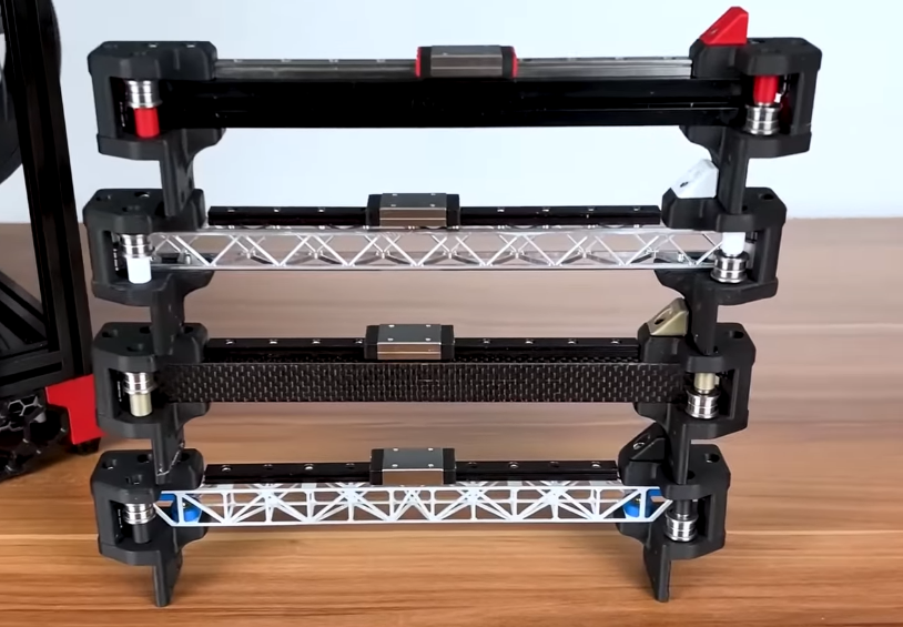

Sintetizzandolo, hanno analizzato questi "assiX" (per una voron 0 quindi piccoli ma il confronto regge lo stesso):
Dall'alto abbiamo:
  • Estruso 15x15 alluminio
  • "ultra beam" (scatolato alluminio fresato)
  • Tubo fibra carbonio
  • "hyper beam" (come l'ultra ma ancora più leggero)

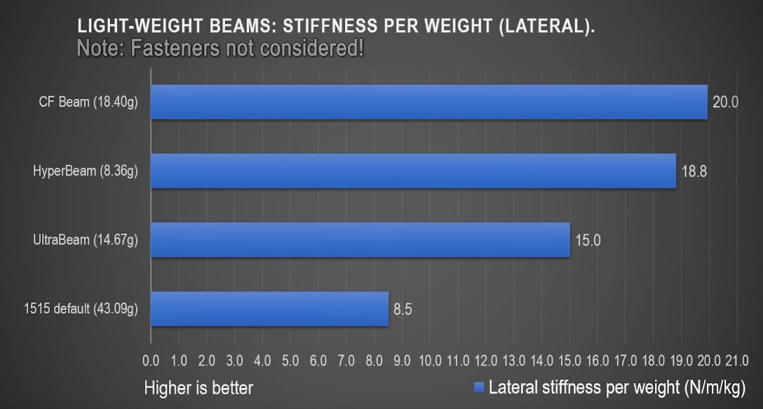

Dai test (penso credibili) è venuto fuori questo sulla rigidità per peso.
Cioè quanto rigidi sono rispetto a quanto pesano, che è proprio quello che interessa per un asseX perché non ha senso avere un asse rigidissimo che pesa 4Kg come uno leggerissimo che flette da paura.
Nota: test fatti misurando la freccia al centro dopo aver attaccato dei pesi al centro dell'asse.

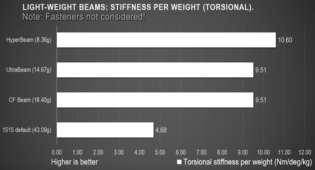

Qui gli stessi test ma con la torsione (che però se uno proprio non mette la testina di estrusione ad un metro dall'asse non dovrebbe essere affatto importante come la flessione).
Come si vede la fibra di carbonio è quella che performa meglio nella flessione e guardandoun attimo al prezzo non dovrebbe avere concorrenti (non ricordo bene ma quel tale "hyper beam" costava sui 30-40euro... per una voron0 quindi da 10cm ?).
ho provato a stamparlo in metallo per fare delle prove, purtroppo come costo di produizione sono gia' fuori mercato.
avevo pensato a farlo a triangolo in modo da risparmiare materiale e peso pur mantenendo un ottima rigidita', ho mantenuto solo le estremita' "quadrate"
Ah wow, forse per dargli un senso stampato in metallo bisognerebbe tirare fuori una struttura molto particolare (stampabile soltanto) e molto efficiente... Troppi "molto" mi sa 😬
Quelli del video sono ricavati da dei tubi quadrati fresati con una cnc, quello da 30-40euro se lo sono fatti fare da pcb way (non so se era un prezzo di favore per la sponsorizzazione).
