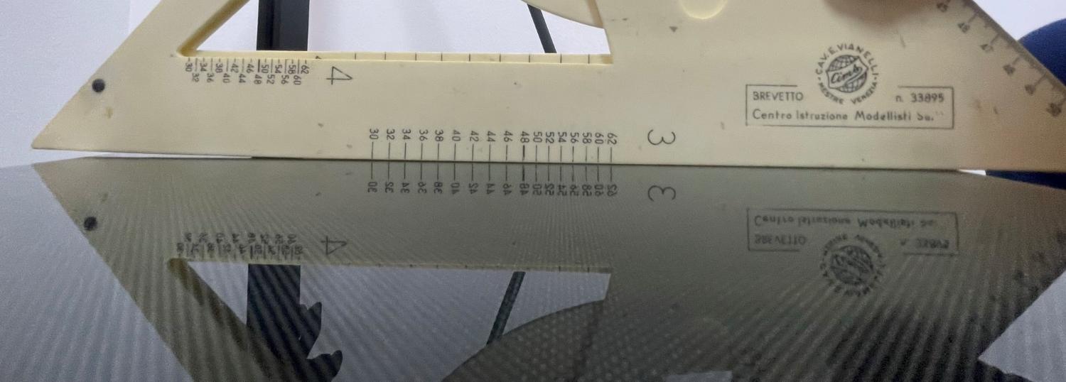

capuano Inviato 1 Marzo 2023 Condividi Inviato 1 Marzo 2023 Salve ragazzi, ho un problema nella mia stampante 3d, una longer lk5 pro. Premettendo che sono assolutamente un neofita nel campo, dopo aver effettuato il livellamento del piatto, i 4 angoli sono perfettamente calibrati con il solito metodo del foglio ecc ma al centro lo spazio tra nozzle e piatto è maggiore, nemmeno il foglio piegato in due fa attrito. Ora documentandomi un po' sono riuscito a trovare molto poco, c'è chi parla della "sbarra" su cui scorre il piatto che è leggermente curva (ma non è il mio caso), vorrei trovare una soluzione al problema. La stampante l'ho sempre usata cosi (ho stampato quasi un chilo) facendola stampare alle estremità del piatto, ovviamente però è molto limitante usarla cosi e vorrei sfruttarla al massimo. Per essere più sicuro di quello che sto dicendo ho messo una squadra in metallo sul piano e vedo che effettivamente è concavo, per essere ancora più sicuro capovolgo il piano e faccio la stessa cosa con la squadra, in questo caso ovviamente risulta convesso. Quale potrebbe essere una soluzione "veloce", efficace e semplice? Cita Link al commento Condividi su altri siti Altre opzioni di condivisione...
FoNzY Inviato 1 Marzo 2023 Condividi Inviato 1 Marzo 2023 38 minuti fa, capuano ha scritto: Quale potrebbe essere una soluzione "veloce", efficace e semplice? potrebbe essere che le molle sono troppo strette e deformano il piano? la tensione sulle molle dovrebbe essere "giusta" ne troppa ne poca. se è proprio il piano ad essere deformato...b'è....smontalo e dagli una raddrizzata usando la "forza bruta" 😅 male che va costa 20euro.... Cita Link al commento Condividi su altri siti Altre opzioni di condivisione...
capuano Inviato 2 Marzo 2023 Autore Condividi Inviato 2 Marzo 2023 2 ore fa, FoNzY ha scritto: potrebbe essere che le molle sono troppo strette e deformano il piano? la tensione sulle molle dovrebbe essere "giusta" ne troppa ne poca. se è proprio il piano ad essere deformato...b'è....smontalo e dagli una raddrizzata usando la "forza bruta" 😅 male che va costa 20euro.... Si purtroppo è proprio il piano in vetro ad essere deformato. Ho mandato una mail alla Longer e mi ha detto che è normale che questi tipi di vetri siano deformati, e che non intaccano la qualità di stampa, ma invece la intaccano e come! Comunque, potrei risolvere mettendo un piano di stampa in PEI? Cita Link al commento Condividi su altri siti Altre opzioni di condivisione...

capuano Inviato 2 Marzo 2023 Autore Condividi Inviato 2 Marzo 2023 Ecco perchè non capisco e non riesco a trovare una soluzione, tutti hanno idee diverse, e sinceramente non mi va di spendere 60 euro di pei senza sapere di che morte vado a morire. Da quello che ho potuto constatare con la mia magica squadra il letto riscaldato è in piano, è solo il piatto in vetro ad essere deformato, a questo punto cambiare pad e metterne uno metallico flessibile generico o pei potrebbe essere una soluzione? Dai ragazzi non scherziamo non si può stampare su un piatto così, poi non so sarò io che ne capisco poco o sono proprio stupido. (in foto è convesso perchè il piatto è capovolto) Cita Link al commento Condividi su altri siti Altre opzioni di condivisione...
FoNzY Inviato 2 Marzo 2023 Condividi Inviato 2 Marzo 2023 8 minuti fa, capuano ha scritto: flessibile generico o pei potrebbe puoi prendere un vetro da un vetraio o un piano in pei 9 minuti fa, capuano ha scritto: tutti hanno idee diverse il fatto è che se sono dritti e non spiegazzati entrambi funzionano, ecco perche' non c'è un unica strada di pensiero 1 ora fa, dnasini ha scritto: parenti o amici vetrai? 🤣 sono diventato amico con il vetraio che mi fa i piani...sul serio 😂 1 Cita Link al commento Condividi su altri siti Altre opzioni di condivisione...
