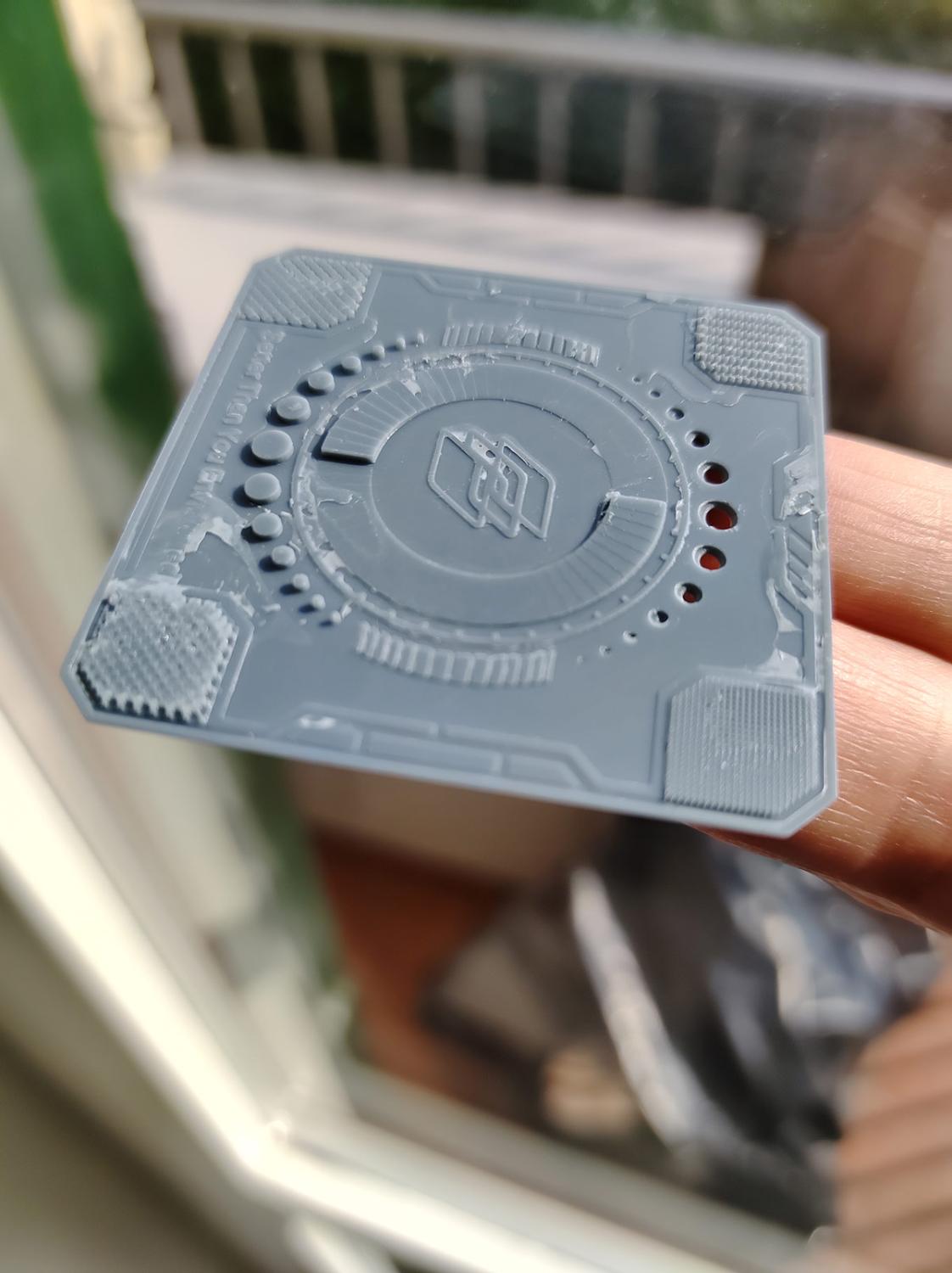

Macs70 Inviato 4 Marzo 2023 Inviato 4 Marzo 2023 Buongiorno a tutti. Chiedo cortesemente un aiuto ai membri della community. Ho acquistato una Phrozen Mighty 8k e nella stampa test ho riscontrato il problema che vedete in foto: Essendo una stampa test prevista dalla configurazione, non ho toccato alcun parametro di stampa...quindi ha fatto tutto lei...:) io ho solo fatto la calibrazione della stampante ed ho utilizzato la resina Phrozen acqua 8k grey Premetto che nella solita prova con il foglio di carta, quest'ultimo poteva essere "tirato via" senza eccessivo sforzo...può essere? Qualcuno saprebbe spiegarmi il motivo di questo problema? Grazie a chiunque desideri rispondere... ciao! Cita
dnasini Inviato 4 Marzo 2023 Inviato 4 Marzo 2023 mmm cosi' a prima impressione sembra ci sia un eccesso di resina sul pezzo. Come lo hai lavato e curato? Cita
Macs70 Inviato 4 Marzo 2023 Autore Inviato 4 Marzo 2023 Uso sempre alcool etilico al 96% Non ancora curato...è uscito cosi dalla stampa...prima ancora di essere lavato Cita
dnasini Inviato 4 Marzo 2023 Inviato 4 Marzo 2023 Domanda sciocca ma cosi' ci togliamo il pensiero, prima di versare la resina nella vaschetta l'hai agitata per rimescolarla e renderla omogenea? Altra cosa che mi viene il mente potrebbe essere la temperatura ambiente, es se sei sotto i 20C Cita
Macs70 Inviato 4 Marzo 2023 Autore Inviato 4 Marzo 2023 Eh si...ho fatto tutti i passaggi, ti assicuro: agitata (e pure tanto) e la temperatura della stanza è di circa 22 gradi. Cita
FoNzY Inviato 4 Marzo 2023 Inviato 4 Marzo 2023 2 ore fa, Macs70 ha scritto: Premetto che nella solita prova con il foglio di carta, quest'ultimo poteva essere "tirato via" senza eccessivo sforzo...può essere? tutti si fissano sulla calibrazione, basta usare un minimo di accortezza, non devi essere maniacale, sicuramente hai fatto bene. 2 ore fa, Macs70 ha scritto: Qualcuno saprebbe spiegarmi il motivo di questo problema? io non la vedo cosi male, prima di fare la foto lavalo subito, dalla foto vedo che c'è il sole da te e questo basta per indurire i residui di resina. fai un altra stampa test con un oggetto diverso e semplice. 1 Cita
Macs70 Inviato 4 Marzo 2023 Autore Inviato 4 Marzo 2023 Fonzy ciao...per la verità..era cosi non appena tolto dalla stampante ed ero ancora nella stanza semibuia; ma ad ogni modo rifaccio un altro test con un pezzo diverso a aggiorno...vediamo cosa esce...grazie! Cita
