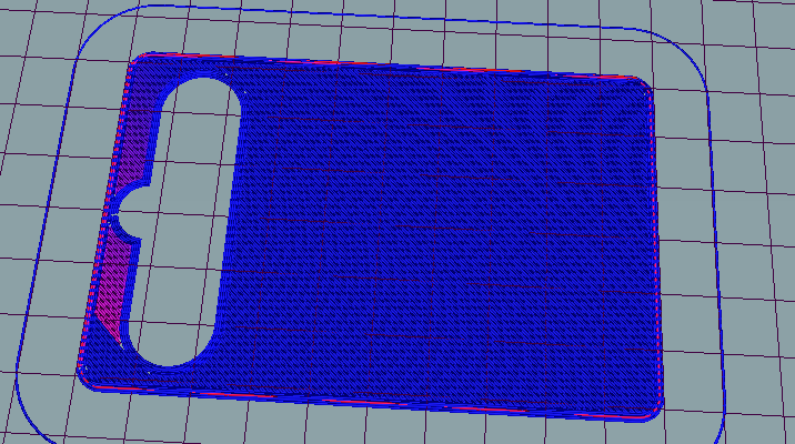

Inviato (aggiornato)
Il mistero si infittisce 😵
Ho provato a stampare lo stesso gcode da repetier-host e la stampante smette di estrudere proprio dove repetier mi evidenzia in rosa le linee (magari sono solo le ultime linee stampate eh) !  🤨
Proprio la parte rosa a sx nella foto è quallo che riempie per ultima e, tenendo un dito sulla rotella dello spingifilo, ho sentito che è proprio quando si sposta per stampare lì che smette !
Da repetier però non ho visto errori.
Ho provato a stampare un altro modello (da sd), già fatto in precedenza con successo, e smette di estrudere ancora prima, dopo la seconda linea dopo la skrt. Anche qui, nulla di intasato, semplicemente è come se si spegnesse il motore ☹️
La parte dove semette di estrudere è questa, ma non ci vedo niente di strano.

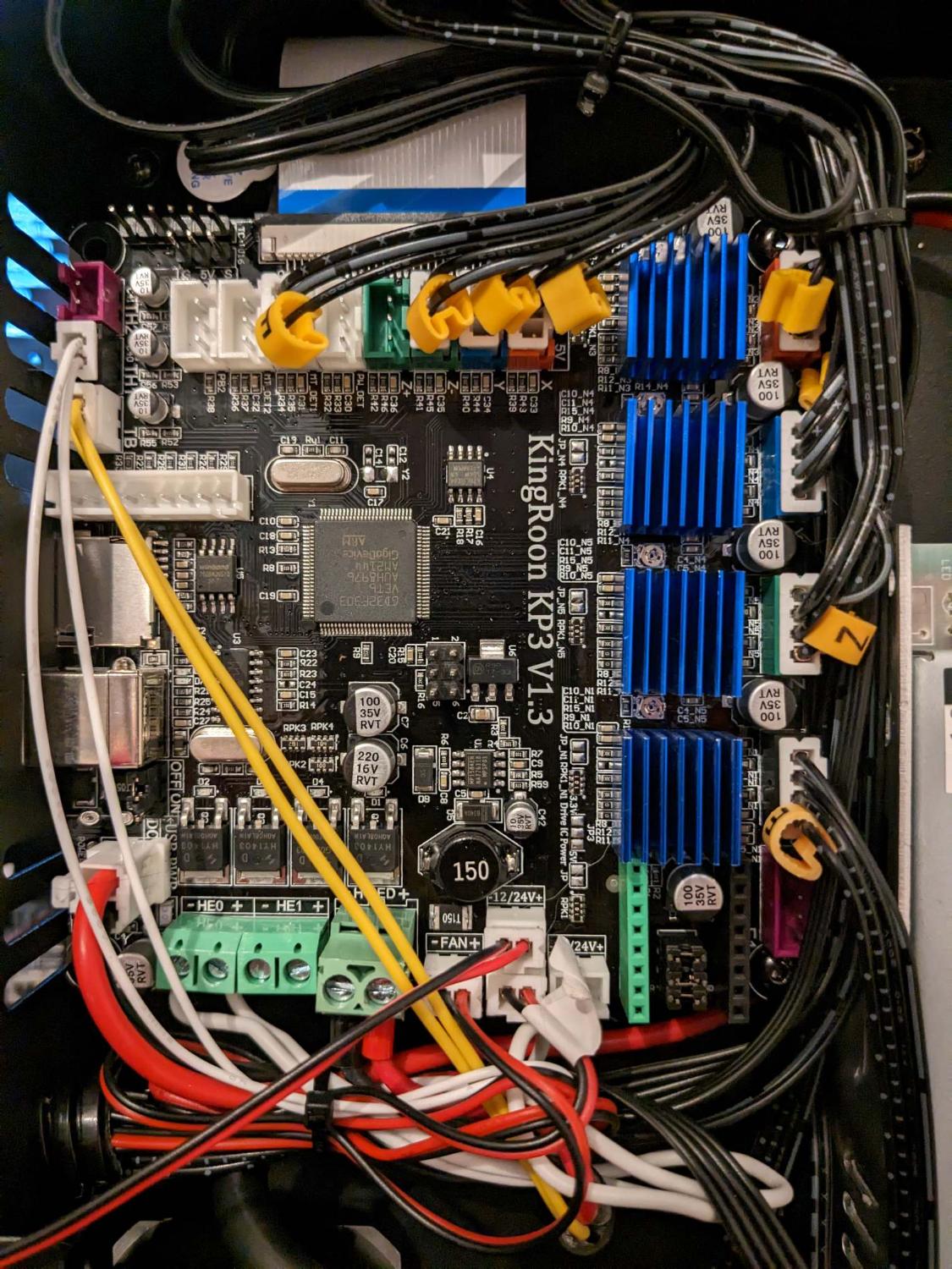

che mb è? che driver hai? che motore hai preso?
La mb è questa e dovrebbe essere una "Robin nano" rebrandizzata
I driver dal sito dicono che sono TMC2225
Il motore è un pancake credo. È quello originale che c'era prima. Avevo provato a mettere quello con cui era arrivato il DDE che come dimensioni era uguale, ma vibrava senza girare, così ho rimesso l originale cambiando solo il pignone.

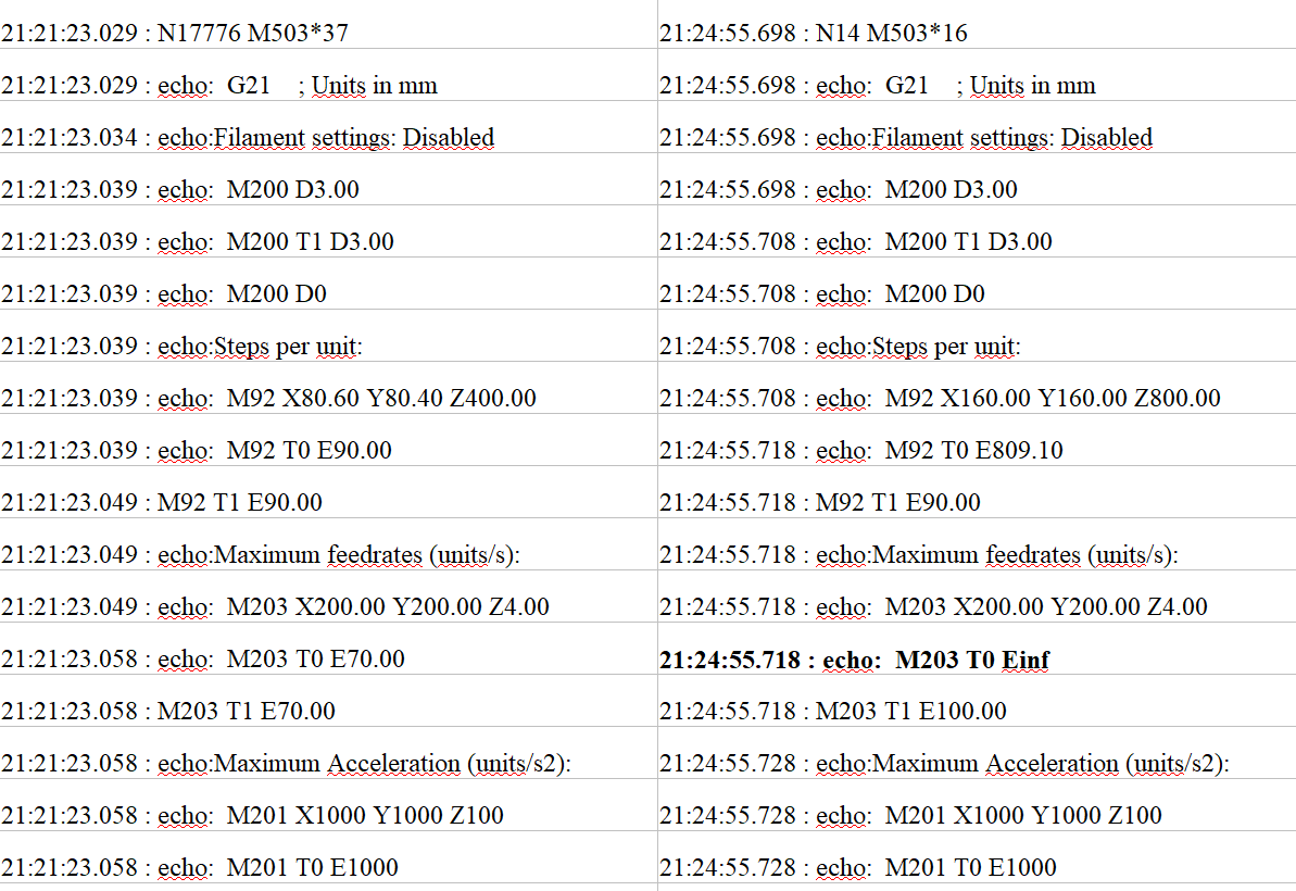

E' tutto sballato, non sono neanche le impostazioni con cui è arrivata (gli step/mm di E sono a 90 mentre era arrivata con 768, per dirne una) però comunque, per quanto girasse piano, E non ha mai smesso di muoversi.
Le impostazioni che invece fanno fermare E sono queste:
21:24:55.698 : N14 M503*16
21:24:55.698 : echo:  G21    ; Units in mm
21:24:55.698 : echo:Filament settings: Disabled
21:24:55.698 : echo:  M200 D3.00
21:24:55.708 : echo:  M200 T1 D3.00
21:24:55.708 : echo:  M200 D0
21:24:55.708 : echo:Steps per unit:
21:24:55.708 : echo:  M92 X160.00 Y160.00 Z800.00
21:24:55.718 : echo:  M92 T0 E809.10
21:24:55.718 : M92 T1 E90.00
21:24:55.718 : echo:Maximum feedrates (units/s):
21:24:55.718 : echo:  M203 X200.00 Y200.00 Z4.00
21:24:55.718 : echo:  M203 T0 Einf
21:24:55.718 : M203 T1 E100.00
21:24:55.728 : echo:Maximum Acceleration (units/s2):
21:24:55.728 : echo:  M201 X1000 Y1000 Z100
21:24:55.728 : echo:  M201 T0 E1000
21:24:55.738 : M201 T1 E1000
21:24:55.738 : echo:Acceleration (units/s2): P<print_accel> R<retract_accel> T<travel_accel>
21:24:55.738 : echo:  M204 P1000.00 R1000.00 T1000.00
21:24:55.748 : echo:Advanced: S<min_feedrate> T<min_travel_feedrate> B<min_segment_time_us> X<max_xy_jerk> Z<max_z_jerk> E<max_e_jerk>
21:24:55.759 : echo:  M205 S0.00 T0.00 B20000 X15.00 Y15.00 Z0.40 Einf
21:24:55.759 : echo:Home offset:
21:24:55.759 : echo:  M206 X0.00 Y0.00 Z0.00
21:24:55.768 : echo:Hotend offsets:
21:24:55.768 : echo:  M218 T1 X20.00 Y5.00
21:24:55.768 : echo:  M420 S0
21:24:55.768 : echo:Endstop adjustment:
21:24:55.768 : echo:  M666
21:24:55.768 : echo:PID settings:
21:24:55.778 : echo:  M301 P12.57 I0.81 D49.01
21:24:55.778 : echo:Z-Probe Offset (mm):
21:24:55.778 : echo:  M851 Z0.00
Se qualche buona anima mi suggerisce cosa provare a cambiare la ringrazio infinitamente.
Io non saprei proprio, l'unica cosa forse strana è quel "Einf" che ho messo in grassetto ma magari è normale.
Comunque il problema sta da qualche parte in quelle impostazioni...

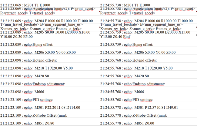

Ve le metto affiancate per confrontarle meglio se volete.
A sx quelle dopo il reset che funzionano, a dx quelle dopo che non fanno andare E.
Modificato da Cubo
24 minuti fa, Cubo ha scritto:
M203 T0 Einf
mai visto "inf" ma da quello che sembra imposta il max feedrate su "infinito" nel senso che sara' limitato dal firmware...
