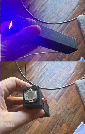

FoNzY Inviato 6 Marzo 2023 Inviato 6 Marzo 2023 1 minuto fa, Heda ha scritto: Se hai qualche prodotto da consigliare collaudato faccio l'ordine 🙂 le torcie uv da 405nm, purtroppo costano 40euro quelle dichiarate per 405 mentre quelle per 395nm stanno a 10euro se vuoi perdere tempo puoi provare secondo me funzionano... io la mia me la sono costruita prendendo un led da 10watt 405nm, una resistenza ed alimentandola con un vecchio alimentatore...1 sec ed incolla tutto, la resina è anche un ottimo filler per stampe fdm😅 se vuoi la colla questa è la migliore in assoluto: https://shop.jonathan.it/it/112508-reg-colla-epoxi-5-minuti-100g Cita

obit8 Inviato 9 Maggio 2024 Inviato 9 Maggio 2024 Il 06/03/2023 at 16:03, FoNzY ha scritto: le torcie uv da 405nm, purtroppo costano 40euro quelle dichiarate per 405 mentre quelle per 395nm stanno a 10euro se vuoi perdere tempo puoi provare secondo me funzionano... io la mia me la sono costruita prendendo un led da 10watt 405nm, una resistenza ed alimentandola con un vecchio alimentatore...1 sec ed incolla tutto, la resina è anche un ottimo filler per stampe fdm😅 se vuoi la colla questa è la migliore in assoluto: https://shop.jonathan.it/it/112508-reg-colla-epoxi-5-minuti-100g Scusami ma come fai a usare la resina? La prendi dal vassoio della stampante? Cita
FoNzY Inviato 9 Maggio 2024 Inviato 9 Maggio 2024 4 ore fa, obit8 ha scritto: Scusami ma come fai a usare la resina? La prendi dal vassoio della stampante? ne metto un po' in un bicchierino o nel tappo della bottiglia stessa poi con uno stuzzicadenti la metto dove serve 1 Cita
obit8 Inviato 9 Maggio 2024 Inviato 9 Maggio 2024 16 minuti fa, FoNzY ha scritto: ne metto un po' in un bicchierino o nel tappo della bottiglia stessa poi con uno stuzzicadenti la metto dove serve Devo provare, anche se per ora, stampando figure, non saprei come tenere in posizione i 2 pezzi mentre li metto nella macchina con la lampada uv Cita
FoNzY Inviato 9 Maggio 2024 Inviato 9 Maggio 2024 1 ora fa, obit8 ha scritto: Devo provare, anche se per ora, stampando figure, non saprei come tenere in posizione i 2 pezzi mentre li metto nella macchina con la lampada uv devi farti un qualcosa di piu' potente ma soprattutto piu' pratico, la mia penna ci impiega meno di 1 sec per indurire la resina, se la tengo troppo comincia bollire la resina 😅 la lampada è estremamente poco potente e poco pratica Cita
obit8 Inviato 10 Maggio 2024 Inviato 10 Maggio 2024 8 ore fa, FoNzY ha scritto: devi farti un qualcosa di piu' potente ma soprattutto piu' pratico, la mia penna ci impiega meno di 1 sec per indurire la resina, se la tengo troppo comincia bollire la resina 😅 la lampada è estremamente poco potente e poco pratica Riesci a mettermi una foto della "penna" UV che ti sei costruito tu? Cosi vedo se riesco a trovare qualcosa di simile. A parte che con la stampante che ho potre tranquillamente stampare modelli interi senza dividerli in pezzi, ma per ora non creandomi da solo i modelli è difficile trovarne di interi. Cita
