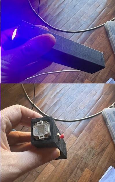

1 ora fa, obit8 ha scritto:
Riesci a mettermi una foto della "penna" UV che ti sei costruito tu? Cosi vedo se riesco a trovare qualcosa di simile.
A parte che con la stampante che ho potre tranquillamente stampare modelli interi senza dividerli in pezzi, ma per ora non creandomi da solo i modelli è difficile trovarne di interi.
praticamente è un involucro stampato in 3d con questo led:
https://www.ebay.it/itm/174480328865?itmmeta=01HXGWKCDH005RR5PFVBRH0TA6&hash=item289fd688a1:g:RS0AAOSwwAdbHg6K&itmprp=enc%3AAQAJAAAA4Cn6lmBIXGtvSejQ3XKwGQbAa9td%2BA0uGjudExyLzPOeJ1OIe20SivdjbrLUr3B124IrdcgIAgSDN3ByxuakLVv9eInPro8Z%2FsnF%2BgunqXRgSF8cyQLn5XpTxE0yTfhp1HWONLeUov0Y%2FLxZml4bIEXJLSr73zKBayHFOvW%2Bg6BkamfWGhp%2B%2B%2F6oYTLU9%2BjPxDkFwwE%2BvccViHLSTmFtum4qm0JCvDR5kEjLOzgfJk6NwPhSi39WKAMus6ksxh6nBv8G%2F1xkbVS93%2BA%2Fq9Yj9SEeS3HtlF5NPhI7Ubj3tndb|tkp%3ABFBM7sbNnOxj
un driver per led, un pezzetto di metallo per dissipare il calore alimentato da un caricabatterie

10 ore fa, FoNzY ha scritto:
devi farti un qualcosa di piu' potente ma soprattutto piu' pratico, la mia penna ci impiega meno di 1 sec per indurire la resina, se la tengo troppo comincia bollire la resina

Inviato (aggiornato)
3 ore fa, obit8 ha scritto:
Una torica 10w 395 nm pensi possa andare bene?
no perche' è 395nm, le stampanti hobbystiche vanno a 405nm.
probabile che funziona lo stesso ma il 90\99% della luce viene sprecato. ho fatto il post sulla mia torcia se vuoi darci un occhiata:
