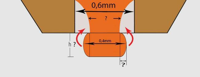

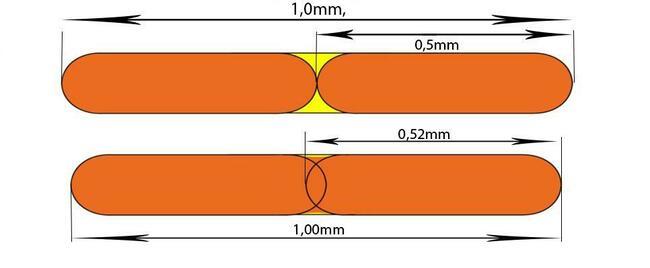

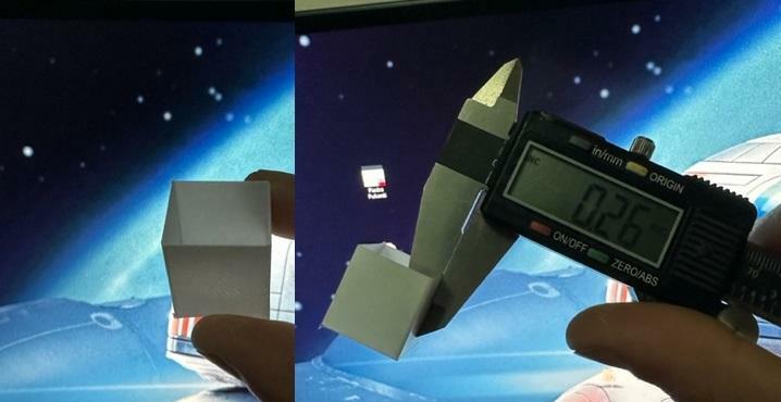

FoNzY Inviato 8 Marzo 2023 Condividi Inviato 8 Marzo 2023 (aggiornato) devo per forza usare un ugello da 0,6 perche' senno il filamento caricato inceppa l'ugello da 0,4 (0,5 forse no ma con il 0,6 vado piu' sicuro) se riduco il flusso e con una temperatura adeguata dite che la tiro fuori una linea da 0,4 mantenendo una qualita' buona? mi accontento anche di una linea da meno di 0,5 devo stampare un aereo ad 1 singolo perimetro con il 0,6 aggiungo almeno un 30-50% in piu' di peso facendo linee da 0,6... Modificato 8 Marzo 2023 da FoNzY Cita Link al commento Condividi su altri siti Altre opzioni di condivisione...
FoNzY Inviato 8 Marzo 2023 Autore Condividi Inviato 8 Marzo 2023 per essere chiaro.. non si dovrebbe fare, è ovvio che ci sono diversi problemi, il dettaglio è meno di quello che si avrebbe con un ugello da 0,6 etc.. probabilmente il mio è l'unico caso utile in cui vale la pena provare... Cita Link al commento Condividi su altri siti Altre opzioni di condivisione...

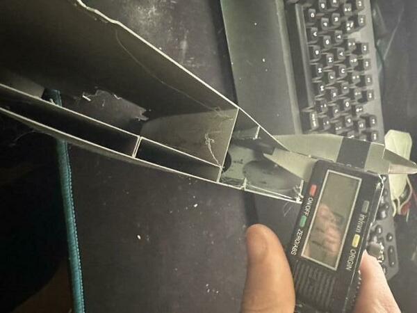

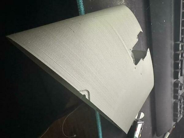

FoNzY Inviato 8 Marzo 2023 Autore Condividi Inviato 8 Marzo 2023 ho fatto un test con ugello da 0,4 cercando di ottenere una linea spessa 80% del diametro ugello (come da 0,6 a 0,4) con: ritrazione off, rimosse le estrusioni iniziali per mandare in pressione l'ugello,235 gradi per pla, velocita' 60mm\s il risultato è stato perfetto nella stampa di prova, puntavo a 0,28mm e di media sta anche sotto.. altri test su stampe piu' grandi non avrebbero troppo senso, ho preso un ugello da 0,5m e provero' a stampare linee da 0,4 3 Cita Link al commento Condividi su altri siti Altre opzioni di condivisione...
Truck64 Inviato 9 Marzo 2023 Condividi Inviato 9 Marzo 2023 9 ore fa, FoNzY ha scritto: il risultato è stato perfetto nella stampa di prova, puntavo a 0,28mm e di media sta anche sotto.. Interessante risultato, specie se fatto con materiali caricati. Per completezza che altezza layer hai usato? 1 Cita Link al commento Condividi su altri siti Altre opzioni di condivisione...
FoNzY Inviato 9 Marzo 2023 Autore Condividi Inviato 9 Marzo 2023 5 ore fa, Truck64 ha scritto: Per completezza che altezza layer hai usato? ho dimenticato di scriverla, sempre 0,2 con layer iniziale a 0,3 1 Cita Link al commento Condividi su altri siti Altre opzioni di condivisione...

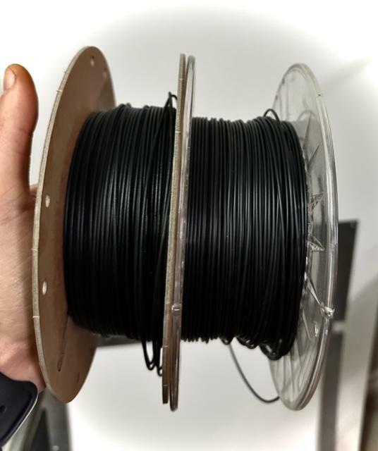

FoNzY Inviato 9 Marzo 2023 Autore Condividi Inviato 9 Marzo 2023 (aggiornato) 1 ora fa, lever63 ha scritto: si tratta di un modello per il volo si, modello per il volo. eclipson black wing 1 ora fa, lever63 ha scritto: che filamento stai utilizzando? e qui avrei molto da raccontare.... versione breve: form futura mattpla aircraft grey camouflage. versione lunga: questa linea di filamenti "mattpla" per stamparci aereomodelli in ambito "militare" offre le piu' belle colorazioni possibili, ho provato 2 grigi ed il nero stealth e come colorazioni sono una bomba atomica.(oltre al punto di colore in se', hanno dei riflessi ed una profondita' incomparabile agli altri filamenti) se hai la stampante buona sembra rivestito in monokote (tutte le coperture per me si chiamano monokote, consideralo come "film generico di rivestimento"😅) purtroppo sono piu' abrasivi della soda caustica e anche se formfutura non lo dice l'ugello da 0,4 campa si e no 2ore di stampa poi si intasa e non riesci piu' a stapparlo(me ne ha fatti fuori almeno 4, anche se li stappi non ritornano a funzionare) inoltre il filamento ha 0 elasticita' e si spezza appena lo guardi storto..e costano parecchio... a sinistra il black stealth a destra un pla opaco. considera che il mattpla è anche coperto di olio ma comunque la profondita' (secondo m) del colore è netta Modificato 9 Marzo 2023 da FoNzY 2 Cita Link al commento Condividi su altri siti Altre opzioni di condivisione...
lever63 Inviato 10 Marzo 2023 Condividi Inviato 10 Marzo 2023 15 ore fa, FoNzY ha scritto: si, modello per il volo. eclipson black wing e qui avrei molto da raccontare.... versione breve: form futura mattpla aircraft grey camouflage. versione lunga: questa linea di filamenti "mattpla" per stamparci aereomodelli in ambito "militare" offre le piu' belle colorazioni possibili, ho provato 2 grigi ed il nero stealth e come colorazioni sono una bomba atomica.(oltre al punto di colore in se', hanno dei riflessi ed una profondita' incomparabile agli altri filamenti) se hai la stampante buona sembra rivestito in monokote (tutte le coperture per me si chiamano monokote, consideralo come "film generico di rivestimento"😅) purtroppo sono piu' abrasivi della soda caustica e anche se formfutura non lo dice l'ugello da 0,4 campa si e no 2ore di stampa poi si intasa e non riesci piu' a stapparlo(me ne ha fatti fuori almeno 4, anche se li stappi non ritornano a funzionare) inoltre il filamento ha 0 elasticita' e si spezza appena lo guardi storto..e costano parecchio... a sinistra il black stealth a destra un pla opaco. considera che il mattpla è anche coperto di olio ma comunque la profondita' (secondo m) del colore è netta gli eclipson non li ho mai provati, sono disegnati bene? sono andato a curiosare il materiale, costa come il pla-lw ma non ha la stessa resa... però hai ragione, ho visto qualche realizzazione, soprattutto con il black l'effetto è notevole; PS: magari facci vedere il risultato finale 🙂 1 Cita Link al commento Condividi su altri siti Altre opzioni di condivisione...

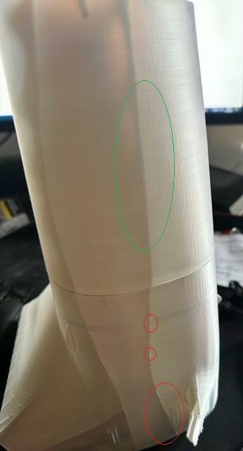

FoNzY Inviato 11 Marzo 2023 Autore Condividi Inviato 11 Marzo 2023 sto facendo delle prove con dei filamenti "normali", riesco a stampare linee intorno al 0,42-0,46 con risultati altalenanti. il pezzo in alto (1 ad essere stampato) è praticamente perfetto, qualche sotto estrusione e qualche buco dove ritrae e riparte ma son talmente piccoli che nemmeno son riuscito a trovarli quando facevo la foto... il secondo pezzo invece ha molti segni di "cucitura", piu' buchi e qualche sottoestrusione in piu', ovviamente stampando cosi quando la pressione cala recupera molto lentamente e quindi le forme sono importanti e fanno la differenza... sto facendo qualche prova di temperatura, a meno di 220 gradi stampa molto male Cita Link al commento Condividi su altri siti Altre opzioni di condivisione...
