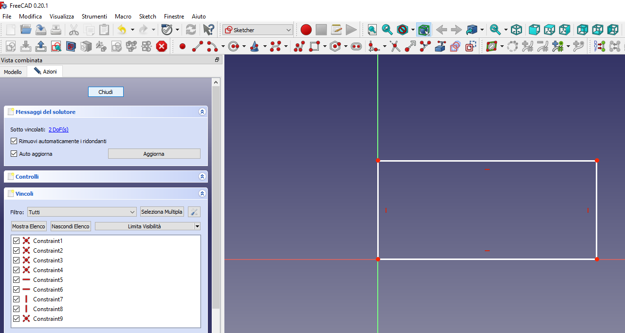

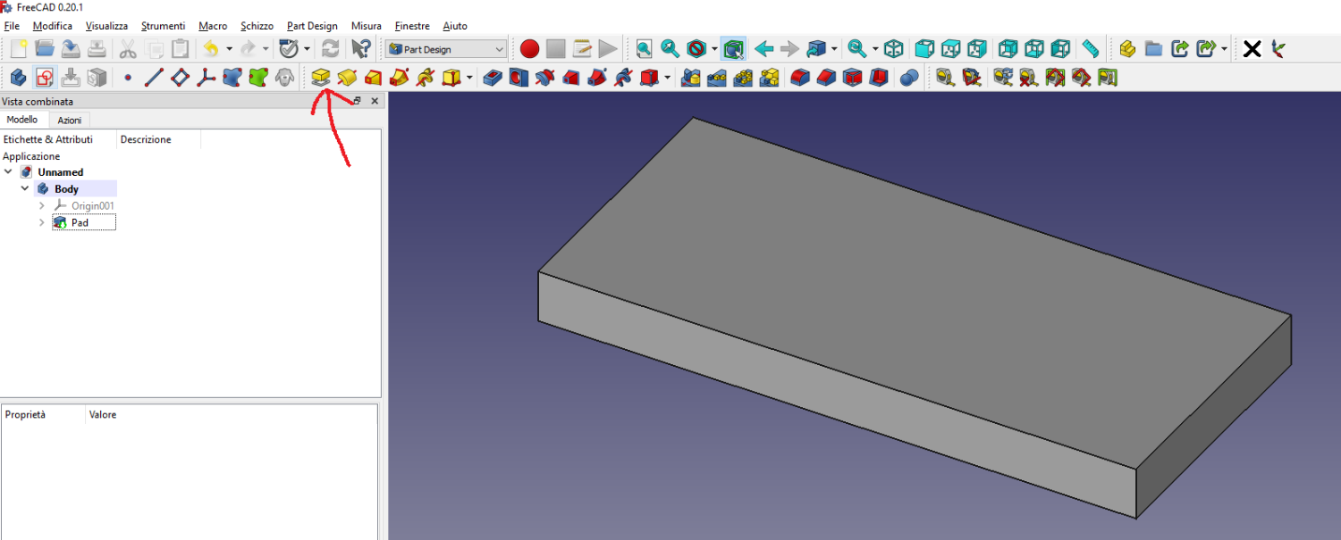

Cla Bello Inviato 12 Marzo 2023 Inviato 12 Marzo 2023 6 ore fa, fratt ha scritto: Sto provando in questi giorni con freecad... e non ci sto capendo molto... ma mi prendo un attimo per documentarmi e vedere se riesco. Cosa sei riuscito a fare con Freecad per ora? 1) Praticamente inizia con PartDesign->Crea un corpo->Crea uno schizzo->XY...poi disegni in 2D 2) Poi selezioni lo sketch appena creato e usi il comando Estrusione in Part Design 3) Tenendo premuto CTRL selezioni con tasto sinistro del mouse gli spigoli che vuoi arrotondare e premi il comando Raccordo e dal menu che visualizzi selezioni quanti mm vuoi arrotondare. Spero di esserti stato utile. 1 Cita
