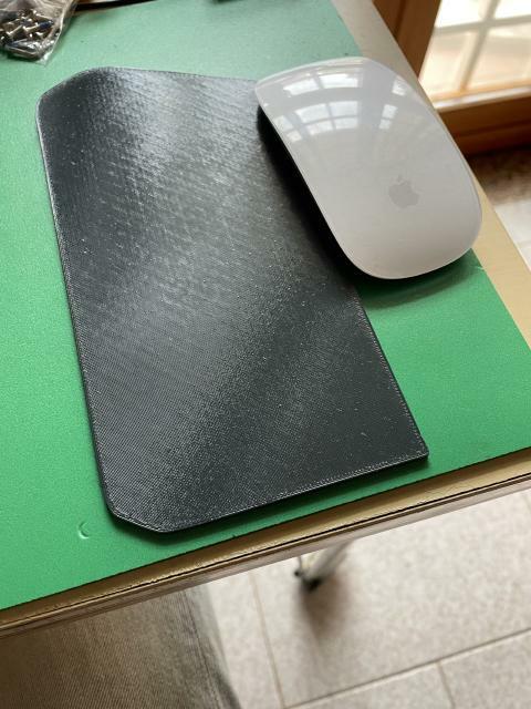

Dentex Inviato 8 Marzo 2023 Inviato 8 Marzo 2023 Buonasera a tutti dovrei costruire un coperchio in PETG per un vano porta oggetti della mia auto, ma non riesco a tirar fuori sto stl..vi dico come ho fatto: ho creato una forma con un cartoncino, poi ho tracciato il contorno con la penna e l'ho scannerizzato, il file JPG l'ho importato su Illustrator ma non riesco a generare un file decente(in questo caso SVG), comunque nei vari tentativi provavo ad importare il file su thinkercad ma l'STL veniva frastagliato e per giunta solo il contorno. Normalmente uso sketchup per disegnare, ma in questo caso non riesco ad importarvi nulla che possa funzionare! Potete indicarmi una procedura facile facile, grazie. Paolo Allego l'SVG Scan2023-03-06_214825.svg Cita

Dentex Inviato 21 Marzo 2023 Autore Inviato 21 Marzo 2023 Il 19/3/2023 at 17:22, Dentex ha scritto: Grazie , darò un 'occhiata! Allora, in qualche modo sono riuscito a fare quell'oggetto grazie ai tuoi consigli espressi nell'altro post, confermo che per me è un po ostico...non so come ma l'oggetto aveva dimensioni non reali, ma ho poi risolto con prusaslicer. Normalmente uso LibreCad, ma in questo caso partendo da una sagoma di cartoncino scannerizzata non riuscivo a far nulla, men che meno con sketchup che uso anche quando devo creare qualcosa disegnandola. Fusion poteva essere una soluzione ma dovrei aggiornare il Mac e non posso farlo per i programmi che ho installato e che rischio di non poter utilizzare più. Grazie ancora Cla Bello! Cita
