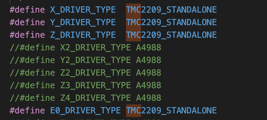

framarti Inviato 26 Marzo 2023 Autore Condividi Inviato 26 Marzo 2023 Dopo aver caricato il firmware sulla mks gen L 1.0 ho provato a muovere i vari motori per capire se le direzioni erano corrette oppure erano da invertire attraverso il firmware... per la X ed Y non ho avuto nessun problema... ma per la Z ed Estrusore pare che le cose non vadano come dovrebbero. Ho analizzato un problema alla volta ma non sono riuscito a risolvere. I tentativi che ho fatto sono stati i seguenti: - azionato il motore Z con circuito della X = si è mosso il motore - sostituito il circuito tmc 2209 della X (Vref 0,6v) con quello della Z = il motore non si è mosso Gli stessi tentativi li ho fatti per E0 (estrusore) mi sembra di capire che la Posizione Z a livello di software abbia qualcosa da rivedere, nel codice ci ho guardato ma non ho trovato nulla di strano (per quel poco che ne capisco) Avete qualche suggerimento da darmi? Cita Link al commento Condividi su altri siti Altre opzioni di condivisione...
Matrix Inviato 27 Marzo 2023 Condividi Inviato 27 Marzo 2023 (aggiornato) Salve, una domanda rapida per aggiungere qualche variabile al tuo caso; quando abiliti uno dei 2 motori in oggetto, riusultano bloccati, o li riesci girare a mano? Modificato 27 Marzo 2023 da Matrix Cita Link al commento Condividi su altri siti Altre opzioni di condivisione...
FoNzY Inviato 27 Marzo 2023 Condividi Inviato 27 Marzo 2023 14 ore fa, framarti ha scritto: - sostituito il circuito tmc 2209 della X (Vref 0,6v) con quello della Z = il motore non si è mosso per invertire la direzionedei motori in marlin cerca: // Invert the stepper direction. Change (or reverse the motor connector) if an axis goes the wrong way. #define INVERT_X_DIR false #define INVERT_Y_DIR true #define INVERT_Z_DIR false cambiando tra true e false ne inverti la rotazione non capisco la logica dietro il fatto di girare i driver se il motore gira al contrario... Cita Link al commento Condividi su altri siti Altre opzioni di condivisione...
Matrix Inviato 27 Marzo 2023 Condividi Inviato 27 Marzo 2023 (aggiornato) Salve Fonzy, Mi sembrava di aver capito dal suo ultimo post che i motori non giravano per nulla....🙄 Io verificherei anche i define dei driver, magari quei due non sono impostati correttamente: (Per quanto riguarda la posizione della "Z", dovrebbe acquisirla con lo switch di finecorsa....) Ciao! Modificato 27 Marzo 2023 da Matrix Cita Link al commento Condividi su altri siti Altre opzioni di condivisione...
FoNzY Inviato 27 Marzo 2023 Condividi Inviato 27 Marzo 2023 4 ore fa, Matrix ha scritto: Salve Fonzy, Mi sembrava di aver capito dal suo ultimo post che i motori non giravano per nulla....🙄 A me pare di aver capito che dopo che ha smanettarono driver i motori non girano più o qualcosa del genere… Cita Link al commento Condividi su altri siti Altre opzioni di condivisione...
