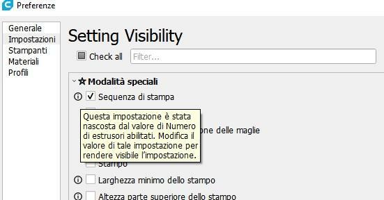

Salve a tutti.
Vorrei fare una stampa sequenziale, ma su cura non mi da l'impostazione apposita dandomi come motivazione (come da foto) l'impostazine degli estrusori...
Io ho una geeetech a20t, tre estrusori ma un solo nozzle.. Tutti e tre gli estrusori sono abilitati, che sappia io.. Altrimenti dove posso guardare?

Qualche anima buona che mi aiuta con questo problema della stampa sequenziale? Non ho ancora trovato modo di risolvere...
Grazie ^_^
  • Soluzione
Grazie ^_^
HO RISOLTO!
Praticamente, nonostante io abbia 3 estrusori e quindi (teoricamente) potrei stampare tanti oggetti in diversi colori, cura vuole che disabilito due estrusori e quindi stampare con 1 colore solo... peccato. Spero aggiornino presto questa pecca...
