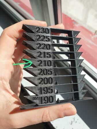

dancal88 Inviato 14 Marzo 2023 Autore Inviato 14 Marzo 2023 3 ore fa, Cla Bello ha scritto: 1 - Ok ho capito...cmq verifica se sullo slicer risulti centrato; 2 - ok 3- la stampante legge il gcode nel quale sono riportati tutti i parametri, ivi comprese le temperature . Se tu apri un file GCODE con un lettore di testo (va bene anche notepad) e cerchi il comando M104 vedrai che questo si ripete e accanto leggerai la temperatura a cui viene settato l'estrusore (ad esempio la prima parte della temp tower sarà estrusa a M104 S190.0 T0 cioè 190°C) ATTENZIONE quella che hai postato te NON è una temp tower! Questa dovrebbe fare al caso tuo (per PLA)... https://www.thingiverse.com/thing:3912855/files Chiaro, come faccio a settare in base alla lunghezza della stampa le diverse temperature? Comunque oggi ho raggiunto le stampe perfette ma c'è solo un problema: oltre il 75/80% di stampa devo MANUALMENTE ridurre la temperatura di 5 gradi, la velocità da 100 a 75% e soprattutto devo ALZARE l'offset z ovvero alzare l'estrusore, è l'unico modo. Perchè tutto questo non posso farlo fare automaticamente alla stampante? Dovrei modificare il codice? Sempre grazie! Cita

dancal88 Inviato 15 Marzo 2023 Autore Inviato 15 Marzo 2023 30 minuti fa, FoNzY ha scritto: purtroppo non conosco prusa slicer\creality, credo ci sia lla possibilita' di cambiare temperatura in base all'atezza in prusa ma non so' se c'è la possibilita' di cambiarla in base alla larghezza, sinceramente non credo...creality, non ne so niente 🤯 e perche'? questo significa che hai degli step\mm in Z sballati... comunque come mai sei arrivato a questa conclusione? OK, ciao ragazzi, sono arrivato dopo ulteriori letture a conoscenze della calibrazione step/mms E. Mi sono cimentato, ho provato a settare e poi stampato il cubo di prova da 2 cm, sull'asse Z guarda caso avevo 20.69 mentre sugli altri quasi 20 spaccato. Ho regolato nuovamente e credo di aver trovato guardando e misurando con maggiore attenzione una sovraestrusione di 2 mm, ho risettato in base alla formula e sto ristampando il cubo, SPERIAMO BENE. Nel frattempo, grazie a tutti! Domandine extra: 1. a fine giornata devo smontare il filamento e conservarlo in apposito box o rimane sulla stampante? 2. Quando i filamenti escono 'filamentosi' ovvero si formano dei filini prima che asciugano, significa temperatura troppo alta? Cita
Cla Bello Inviato 15 Marzo 2023 Inviato 15 Marzo 2023 4 minuti fa, dancal88 ha scritto: Domandine extra: 1. a fine giornata devo smontare il filamento e conservarlo in apposito box o rimane sulla stampante? 2. Quando i filamenti escono 'filamentosi' ovvero si formano dei filini prima che asciugano, significa temperatura troppo alta? 1 - dipende...i puristi ti direbbero di si, in apposito contenitore con le bustine anti umidità. Io sinceramente che vivo in un luogo non umido e stampo qualcosina tutti i giorni, al momento non trovo ne utile ne conveniente togliere la matassa ogni volta. 2 - significa che la temperatura non è ottimale per il materiale che stai estrudendo...devi stampare una temp_tower per capire esattamente come si comporta quel preciso materiale. Cita
FoNzY Inviato 15 Marzo 2023 Inviato 15 Marzo 2023 7 minuti fa, dancal88 ha scritto: a fine giornata devo smontare il filamento e conservarlo in apposito box o rimane sulla stampante? no, non serve. se sei un tipo preciso e sai che non utilizzerai quel filamento per un po', forse conviene riporlo in una scatola ma io che faccio schifo li lascio sempre inseriti o al massimo buttati in giro e anche dopo anni 0 problemi 9 minuti fa, dancal88 ha scritto: Quando i filamenti escono 'filamentosi' ovvero si formano dei filini prima che asciugano, significa temperatura troppo alta? troppa temperatura o poca ritrazione Cita
dancal88 Inviato 15 Marzo 2023 Autore Inviato 15 Marzo 2023 Ok, chiaro. Lo lascio al suo posto, ho una postazione dedicata con pochissima umidità perchè nella stanza ho un altra postazione per la ricarica munizioni e si esigono le stesse condizioni. Riguardo la temperatura se metto 205 secca troppo velocemente, se metto 210 fa filamento ma la stampa è ok, preferisco 210, i 'filini' non danno fastidio purchè la stampa rimanda in ordine. Torno alla questione steps mm: nonostante abbia 'aggiustato' il valore (stock 424,9, ottenuto 416,5), rimane sempre un po' di materiale in piu', sia su x e y (20.20 per intenderci) e ovviamente su z (20.40), in molte vedo gente con 20.01 o 19.99, sinceramente non so cosa fare, forse ridurre il valore a step e riprovare finchè ho la mia corretta estrusione. Tutto ciò sempre perchè con stampe alte l'estrusore finisce con il schiacciarsi sulla stampa, spostarla o distaccarla. PS già regolati eccentrici e amabaradan vario. E se tramite slicer settasi una minore quantita' di estruso? Invece di 0,2 magari 1,6 ma non so avrebbe senso. Cita
