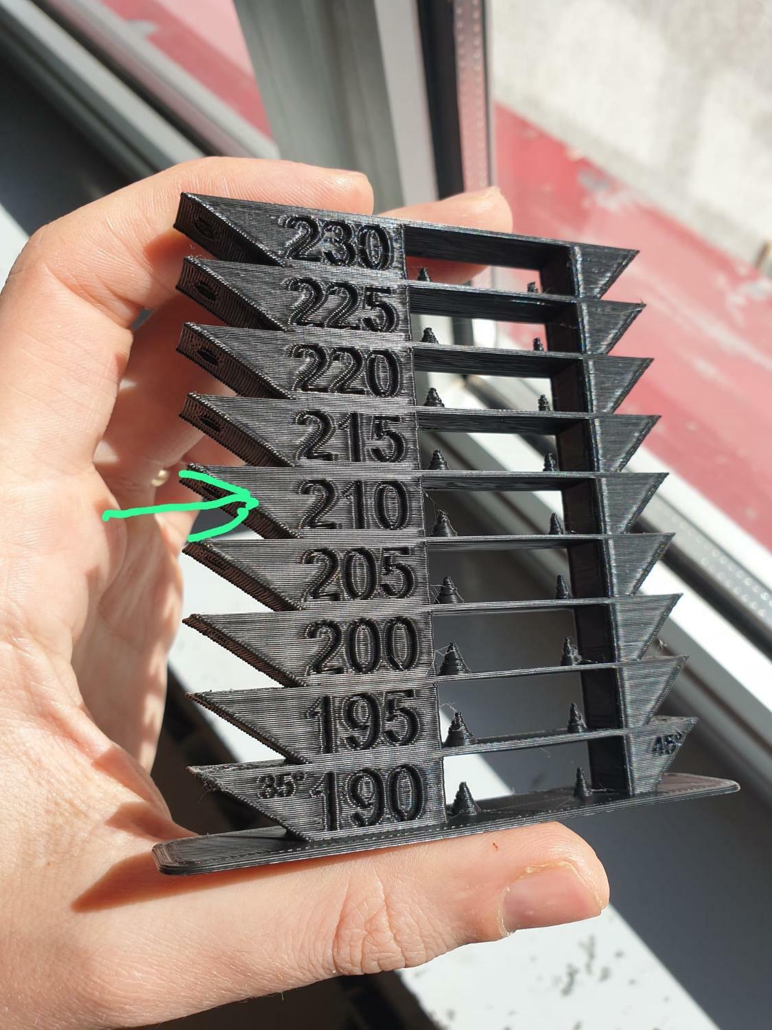

dancal88 Inviato 17 Marzo 2023 Autore Inviato 17 Marzo 2023 Ciao gente, aggiorno: passato a cura, rifatta calibrazione piatto, cambiato nozzle con ricambio, settato tutto a dovere, fatta calibrazione xyz, adesso ho un cubo quasi perfetto, fra l'altro in cura il jerk è già settato morbido e non vedo più la stampante nervosa, ovvero non dovrei avere problemi di distacco, urti ecc. Adesso vorrei capire come creare una temp tower, in cura non capisco come selezionare i livelli singolarmente e modificarli, sto cercando dei tutorial ma non li trovo. Cita
Cla Bello Inviato 17 Marzo 2023 Inviato 17 Marzo 2023 Il 17/03/2023 at 08:43, dancal88 ha scritto: Ciao gente, aggiorno: passato a cura, rifatta calibrazione piatto, cambiato nozzle con ricambio, settato tutto a dovere, fatta calibrazione xyz, adesso ho un cubo quasi perfetto, fra l'altro in cura il jerk è già settato morbido e non vedo più la stampante nervosa, ovvero non dovrei avere problemi di distacco, urti ecc. Adesso vorrei capire come creare una temp tower, in cura non capisco come selezionare i livelli singolarmente e modificarli, sto cercando dei tutorial ma non li trovo. Expand Ti avevo risposto nella prima pagina...prova a guardare questo link...se poi vuoi fare una cosa customizzata puoi scaricarti il GCODE e modificartelo a tuo piacimento . https://www.thingiverse.com/thing:3912855/files Cita
dancal88 Inviato 17 Marzo 2023 Autore Inviato 17 Marzo 2023 Il 17/03/2023 at 10:43, Cla Bello ha scritto: Ti avevo risposto nella prima pagina...prova a guardare questo link...se poi vuoi fare una cosa customizzata puoi scaricarti il GCODE e modificartelo a tuo piacimento . https://www.thingiverse.com/thing:3912855/files Expand Fatta stamani 😉 penso che la migliore sia 210, ma valutate voi e ditemi cosa ne pensate Cita
