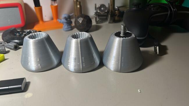

Ho una flsun super racer, monta un ugello da 0,6 ed ha sempre stampato benissimo.
Ho stampato un piede per il divano (che era troppo basso) ed ho notato delle strane linee verticali, in aggiunta a quella della giunzione z.
Ho provato diverse impostazioni e rallentando la stampa la situazione migliora, tuttavia il problema persiste.
allego foto

La riga grossa e' la cucitura, cioe' il cambio layer, le righine piu' piccole, potrebbero essere dovuto allo riempimento che in quei punti "sborda". La cucitura nn la puoi eliminare, la puoi solo mitigare. Uno dei modi, se nn e' gia' attivo, e' impostare il coasting da slicer, io lo avevo impostato a 0.3mm, puoi provare da questo valore e provare. Una altrnativa e' configurare il linear advance ma e' uno sbattimento in piu' (fw da ricompilare e prove da fare x calibrarlo)
tieni conto che se passi da nozzle 0.4mm a 0.6mm, devi ricalibrare il flusso per lo stesso materiale e diminuire le velocita'
In Prusa Slicer, se non ricordo male c'è anche una funzione per dire al programma dove, sul modello da stampare, non far eseguire "cuciture". Lo provai molto tempo fa e mi sembrava funzionare

Ho fatto varie prove ma il problema persisteva, solo stampando l’oggetto in base mode la superficie era pulita.
Ho pensato che poteva essere la stampante che rallentava per processare il gcode, ho abbassato la risoluzione massima ed ha funzionato.
In vase mode la superficie era buona perchè la stampa era rallentata dal tempo di raffreddamento minimo di cura, e la stampante non aveva bisogno di rallentare ulteriormente.
Ora però la superficie è un po’ spigolosa, esiste un modo per evitare che rallenti senza intaccare la qualità del modello?
