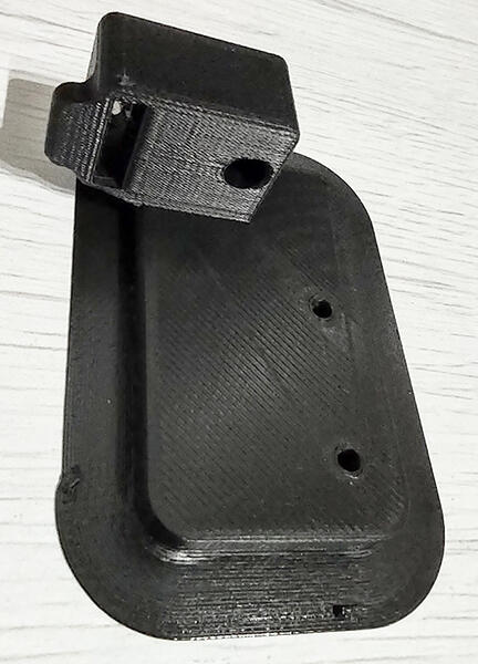

Ieri, con santa pazienza, ho risolto i maggiori problemi di stampa.
  • Materiale stampa: PLA+
  • Temperatura Estrusore: 215°C
  • Temperatura piatto: 65°C
Come potete vedere dalla foto "BASE", la stampa aderisce perfettamente
All'interno, l'estrusore lascia una bava sempre negli stessi percorsi, vedi foto "INTERNO"
Nel complesso la stampa è accettabile, vedi foto "FINITO_1" e "FINITO_2"

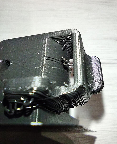

Unica pecca è l'effetto spaghetti su pezzi a sbalzo, spero di risolvere stampando delle bocchette d'aria ad hoc per migliorare il raffreddamento del materiale all'uscita del nozzle.
Vedi foto "FINITO_SPAGHETTI"
per l'effetto "spaghetti" 2 sono le cose da fare:
- utilizzare i supporti x le zone a sbalzo (nel tuo caso si vede che nn li hai utilizzati)
- configurare i profili di overhang e bridging (componenti inclinate)
al primo punto, devi fare dei test per trovare la combinazione piu' indicato tra supporto, resa finale e facilita' di rimozione. Al secondo punto, devi fare dei test per capire la tuo configurazione fino a che punto puo' spingersi nello stampare parti a sbalzo (bridge) e overhang (inclinate) senza l'utilizzo di supporti
