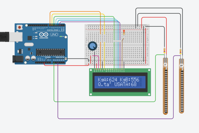

Heda Inviato 13 Marzo 2023 Inviato 13 Marzo 2023 Ciao gruppo, vorrei creare un contatore per leggere quanto filo uso durante la stampa, sono indeciso se usare il peso della bobina oppure i giri del motore dell'estrusore. qualcuno ha già fatto una cosa del genere? consigli su che sensori acquistare. Grazie per le info 🙂 Cita

FoNzY Inviato 13 Marzo 2023 Inviato 13 Marzo 2023 (aggiornato) io farei tipo una guida per il filamento, nella guida metterei un potenziometro rotativo con una rotella la quale viene fatta girare dal filo che scorre. poi nel codice ogni tot giri di pot fai il conto quanti cm sono...visto che sono pigro il codice lo farei fare ad open ia che è una bomba a scrivere codice... p.s. non fatto troppo bene secondo me...pero buono per prendere i concetti di base  Modificato 13 Marzo 2023 da FoNzY 2 Cita

Cubo Inviato 13 Marzo 2023 Inviato 13 Marzo 2023 4 ore fa, Cla Bello ha scritto: è così impreciso ? Teoricamente dovrebbe essere precisissimo. Volendo sapere i metri (e millimetri) esatti, basta aprire il gcode e guardare l'ultimo comando con estrusione a dove è arrivato (se l'estrusore è in coordinate assolute). Volendolo fare con arduino, non sarei capace perché non lo so usare, ma magari puoi fare qualcosa che legge gli impulsi mandati allo stepper di E (sdoppiando il cavo) e quindi ne deriva l'avanzamento 🤔 (però è un dato che già hai da gcode come detto). Oppure fai col metodo di @FoNzY Oppure fai entrambi i metodi e poi li usi per vedere quanto filo spingerebbe lo spingifilo contro quanto effettivamente passa per la rotella. Così puoi tenere d'occhio la sotto estrusione nel modo più avanzato possibile. Magari ci metti pure un allarme sonoro che scatta quando la sottoestrusione percentuale degli ultimi "tot" centimetri supera un livello preimpostato. 🤓 Cita
Heda Inviato 14 Marzo 2023 Autore Inviato 14 Marzo 2023 21 ore fa, FoNzY ha scritto:   Lo avevo visto ieri questo video, diciamo che era l'idea che avevo in testa, però più inizio a buttare giù l'idea più mi vengono idee da pazzo 😂 Pensavo se usassi un sensore di peso, Arduino leggerebbe il peso della bobina messa e mi direbbe quanto filo c'è ancora, poi legge l'avanzamento del filo e mi darebbe la differenza, così avrei sempre la quantità di filo in bobina (orientativamente non potrà mai essere preciso al millimetro). Se riuscissi a capire come fare una cosa del genere già non sarebbe male https://www.3djake.it/stampanti-3d-e-ricambi-creality/porta-bobina-digitale?fbclid=IwAR2WL6mQLS6fmr3FsaxDdFFLEj_ZCXVf-7tk5k1s6xjAmNAykjmeVEmsIac Vediamo che ne esce fuori Cita

il_cosmo Inviato 14 Marzo 2023 Inviato 14 Marzo 2023 23 ore fa, FoNzY ha scritto: io farei tipo una guida per il filamento, nella guida metterei un potenziometro rotativo con una rotella la quale viene fatta girare dal filo che scorre. poi nel codice ogni tot giri di pot fai il conto quanti cm sono...visto che sono pigro il codice lo farei fare ad open ia che è una bomba a scrivere codice... [...]  Se posso permettermi... più che un potenziometro, forse, sarebbe meglio un encoder! 😉  Però, anche se non serve a niente, o serve solo per svagarsi, bella idea! 🤣  Cita
