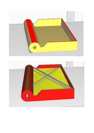

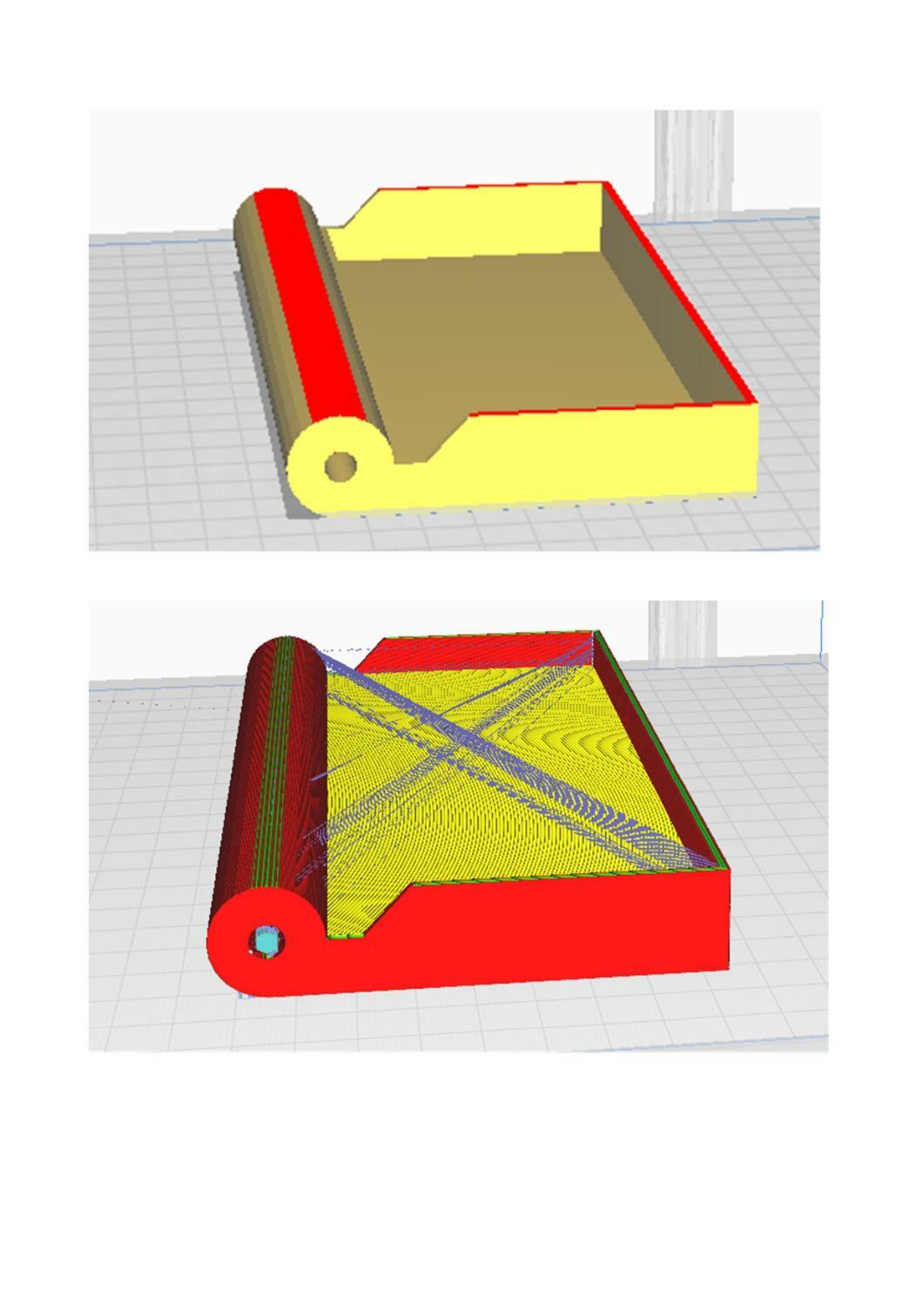

Scusate, ma ho un problema
ho disegnato un pezzo in sketchup e poi l'ho esportato in stl e aperto in cura.
Quando lancio lo slicer la parte del cassone mi si riempie.
Ho provato anche con un semplice parallelepipedo cavo ma il risultato
è che nella stampa di fa una sottospecie di coperchio
Qualcuno mi sa aiutare...
grazie

sketchup è una mezza schifezza anche se è facilissimo da utillizzare.
c'è qualche faccia "vuota" qualche linea di troppo etc... succede sempre... prova a caricare  .stl in 3d builder e ripararlo prima di stamparlo

Ho risolto utilizzando un altro slicer mettendo supporti manuali...
Ho usato ideamaker e ho risolto...
Non sono però nessuno per dire che ideamaker sia meglio di cura..
Grazie a tutti
.....ideamaker e' meglio di cura 😄
in realta' lavora solo in modo diverso e quindi puo' capitare che cambiando slicer si ottengono lavori piu' accurati o che nn danno problemi. Io uso ideamaker ma per un pezzo ho dovuto usare prusa slicer xche' con ideamaker le istruzioni generate mi facevo fallire la stampa (colpa della gestione dei perimetri x quel particolare modello)
