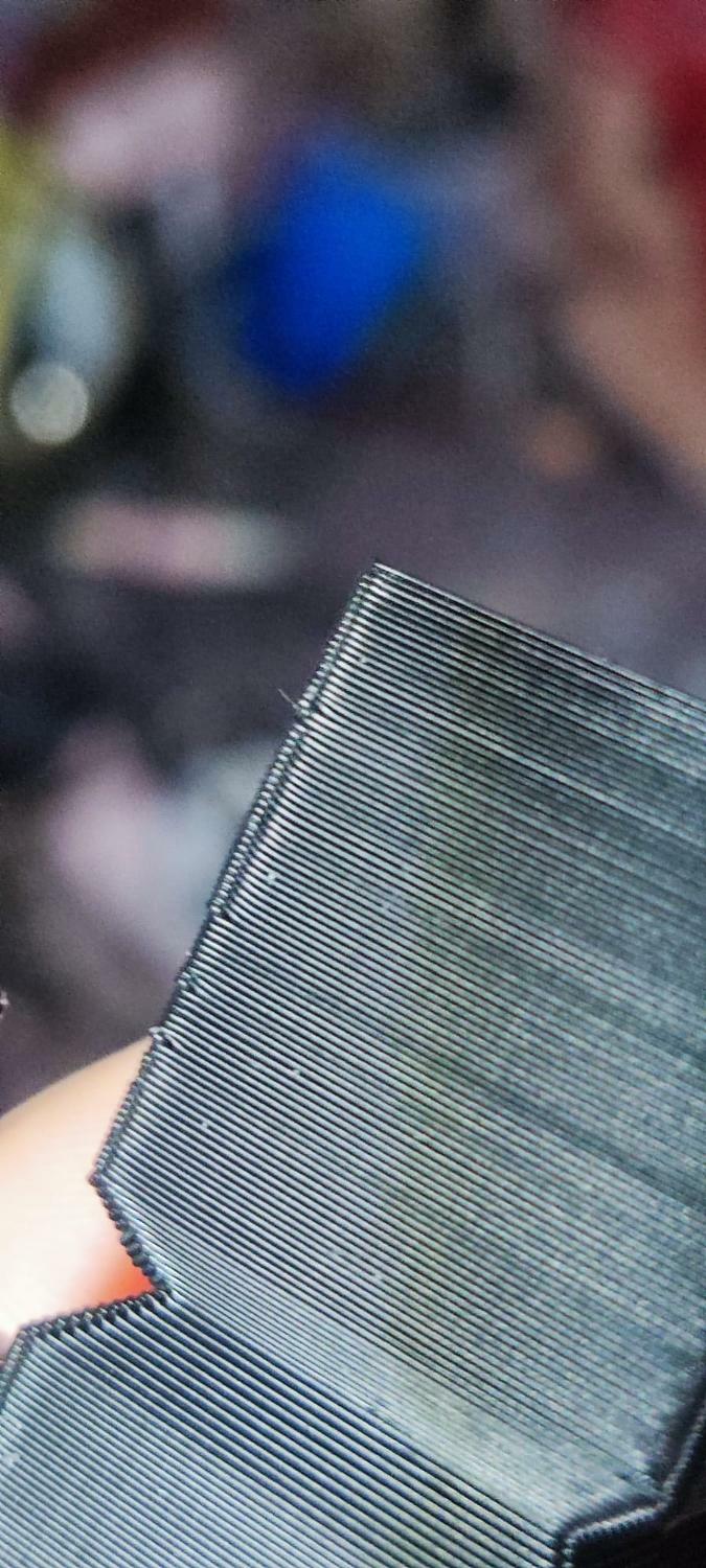

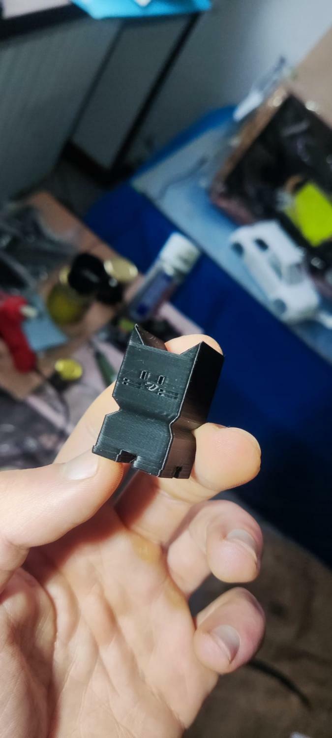

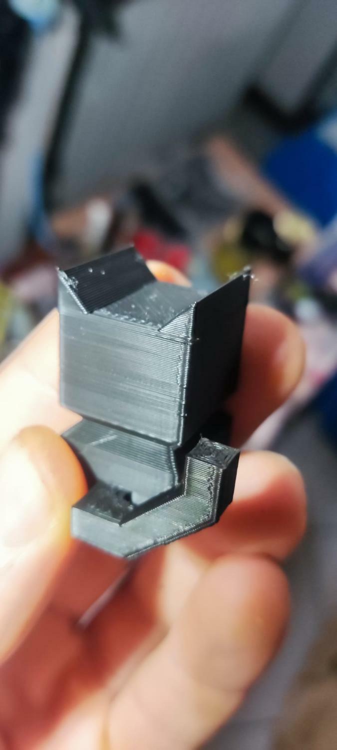

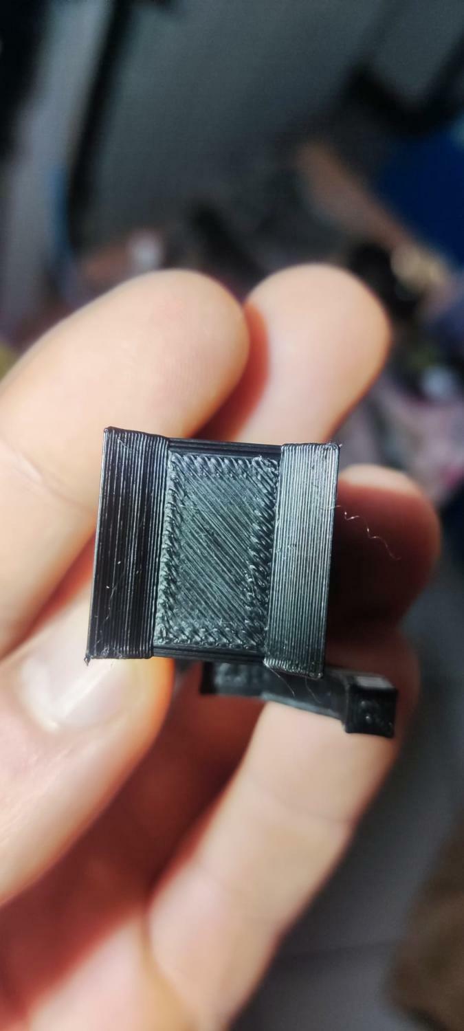

CONCLUSIONI (O NO?..)
Riassunto delle correzioni apportate dall'inizio del post
  • Verifica step mm
  • Calibrazione flow
  • calibrazione temp ottimale per materiale
  • eliminato zhop
  • diminuito jerk ( era settato sui 20, la macchina era troppo "scattosa")
  • Svitato e ristrette le brugole delle torri dell'asse Z
  • Stretto le viti dei motori asse z (erano un pò lenti)
  • controllata la stabilità del bed e stretto i bulloni sotto di esso, vi era un piccolo gioco

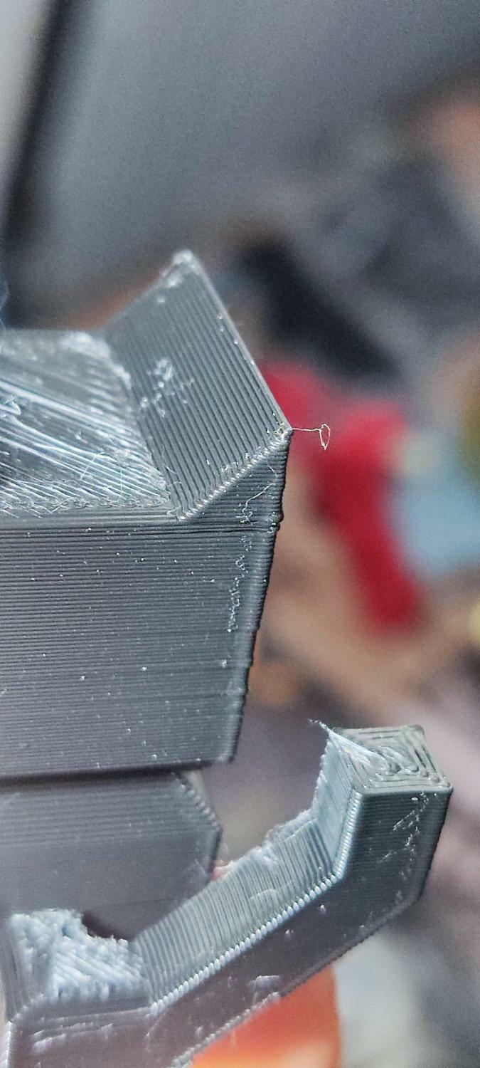

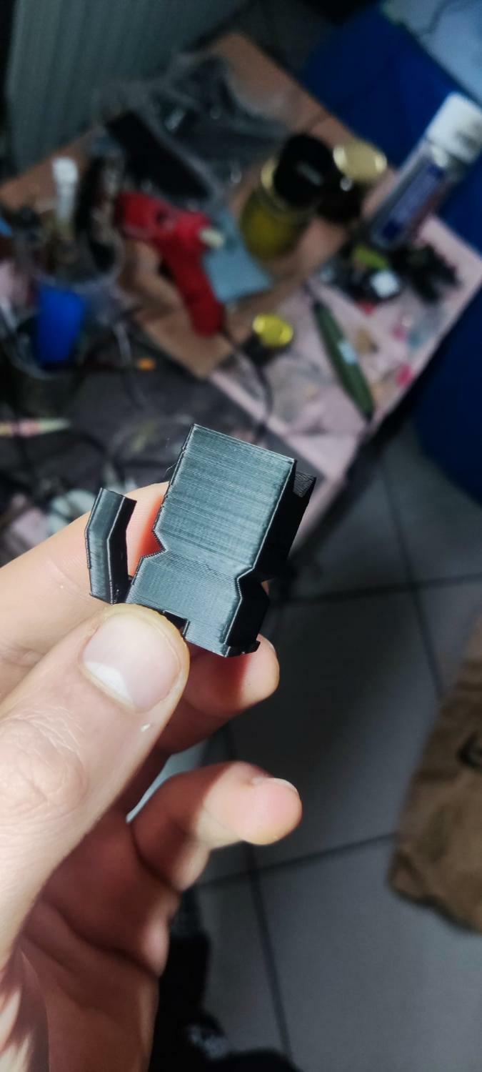

Infine ho stampato un gattino di prova infill 10% linea 0.24 e flow all 80% (come ottenuto da formula) i risultati sono stati buoni (penso?)  ma ho notato dei piccoli errori .. attendo pareri dei maestri👴😅

io con un nozzle da 0.4mm imposto un'extrusion width di 0.45. Ora, se tu imposti le pareti a 0.46 e ottieni questo nella stampa, direi che ci sei..... in effetti un 80% di flowrate e' piuttosto basso, ma se hai fatto la calibrazione corretta, procedi con la stampa di un cubo di calibrazione e misurane i lati x vedere se tutto e' in ordine
tutto sommato, il risultato ottenuto e' buono
della lista che hai citato, io nn avrei toccato il jerk perche' rischi di fare danni e da farne il troubleshooting e' un bagno di sangue. La macchina "scattosa" puo' dipendere da tanti fattori: cinghie troppo tirate o velocita' troppo alte. BTW su un oggetto piccolo, e' naturale che ti sembra tarantolata visto che hai continui cambi di direzione

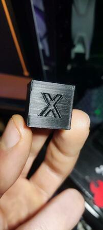

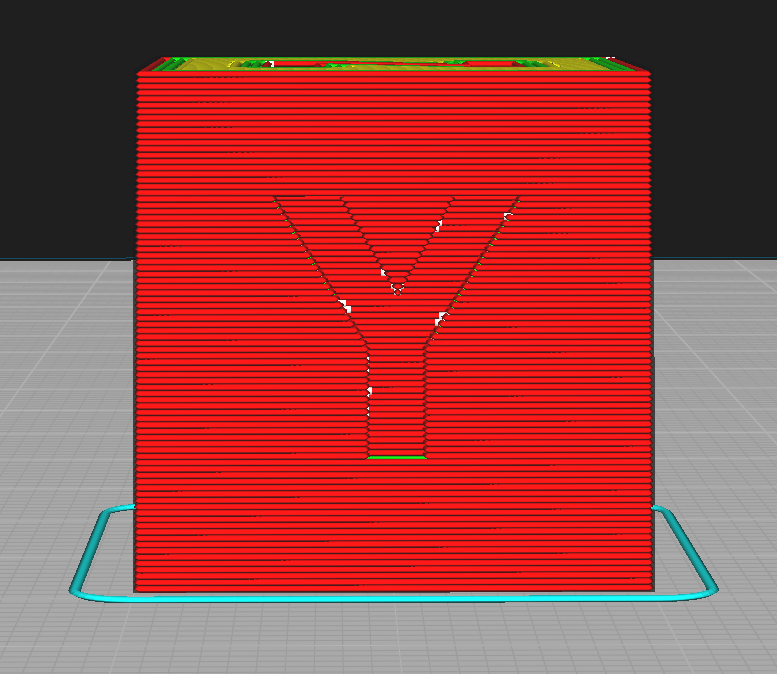

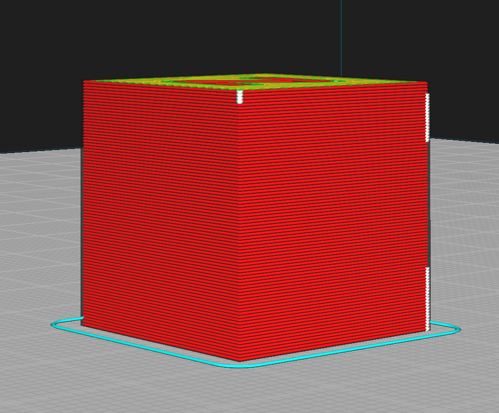

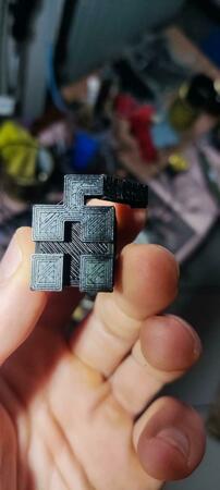

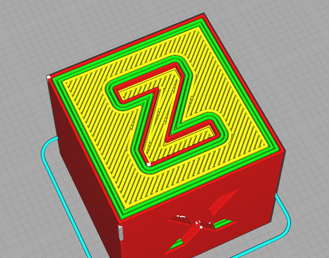

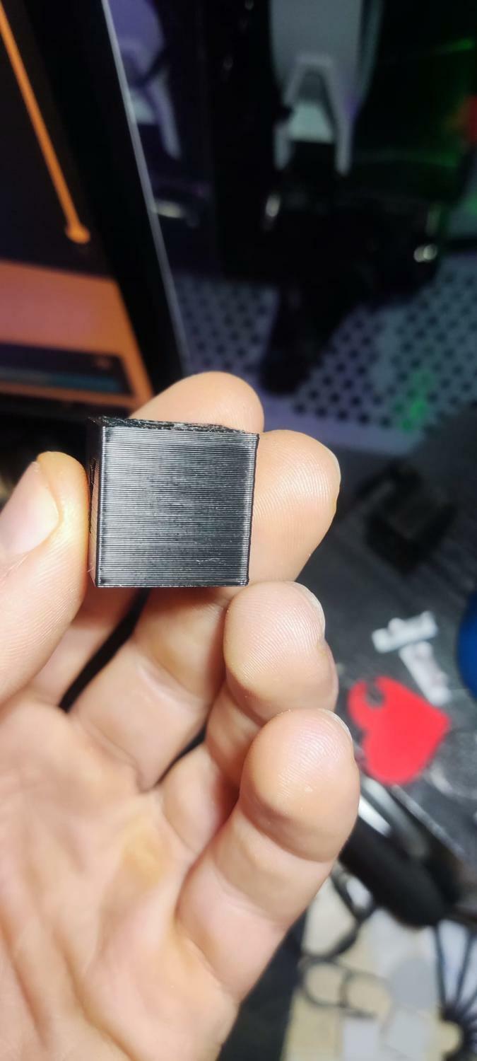

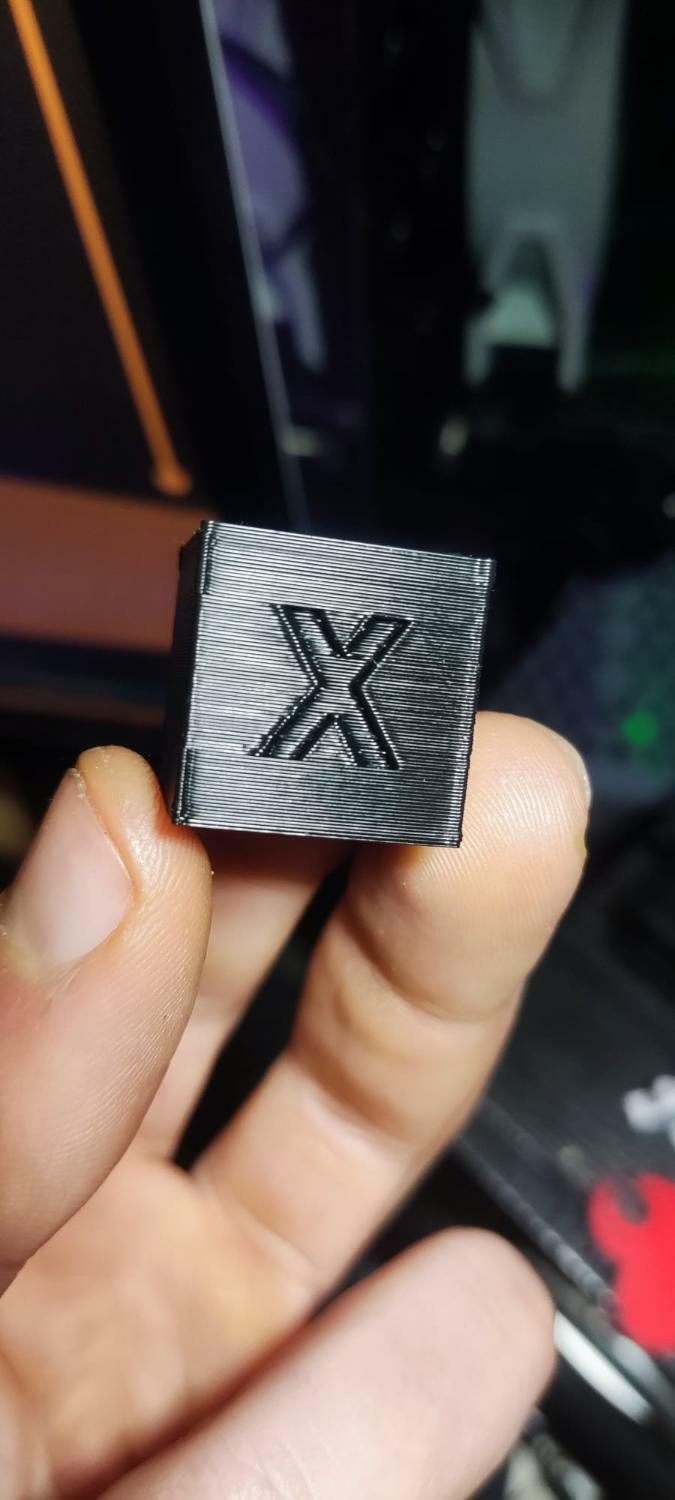

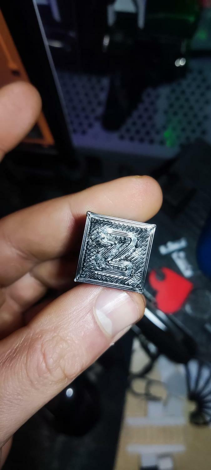

Inviato (aggiornato)
TA- DAH

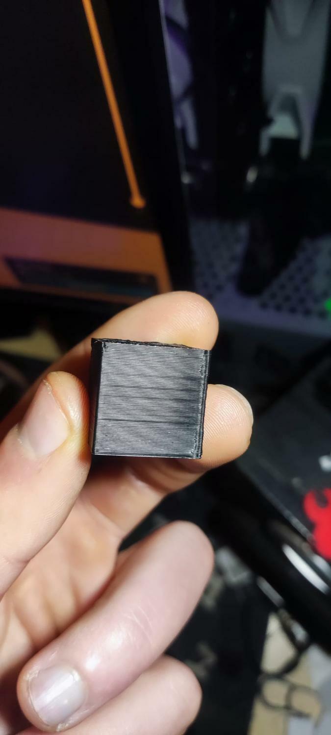

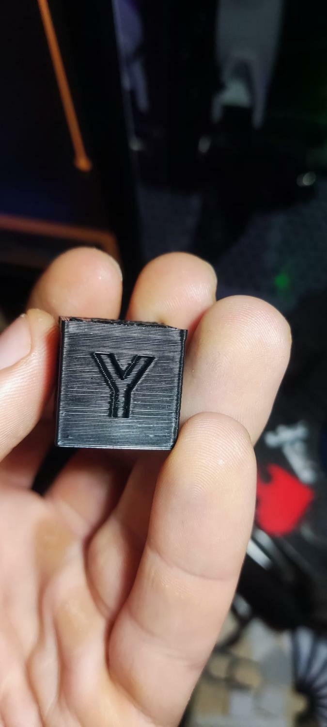

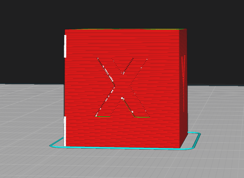

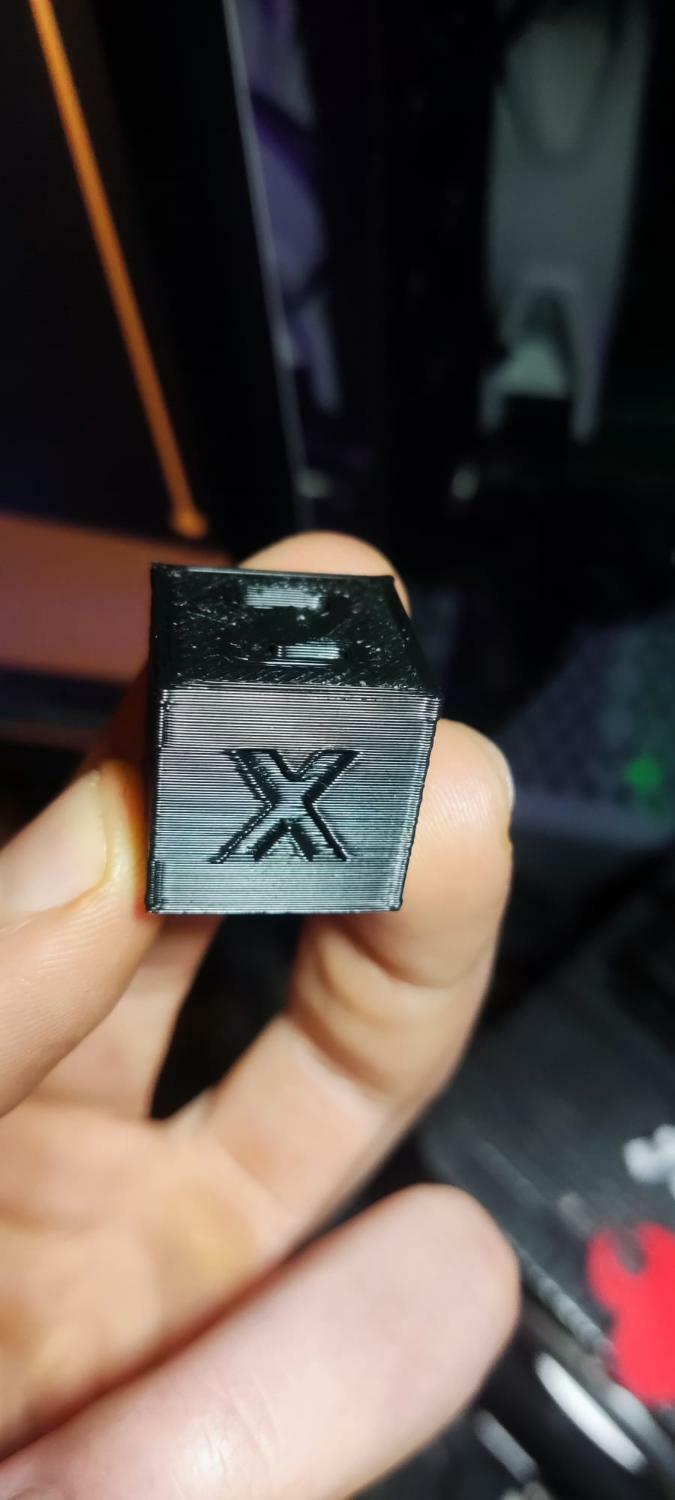

allora io ho impostato 0.44 di extrusion width (la predefinita cura per ugelli 0.4), ecco il cubo stampato, le misure dei lati sono molto buone  (RILEVATE EVITANDO le cuciture)
X 20.10
Y20.11
Z 20.11
 Penso aumenterò a 200 la temperatura perchè notavo dei piccoli problemi di adesione degli strati durante i riempimenti ( ho settato 70 di velocità)
Cosa ne pensate in generale del risultato? qualche miglioria posso apportarla ancora?
