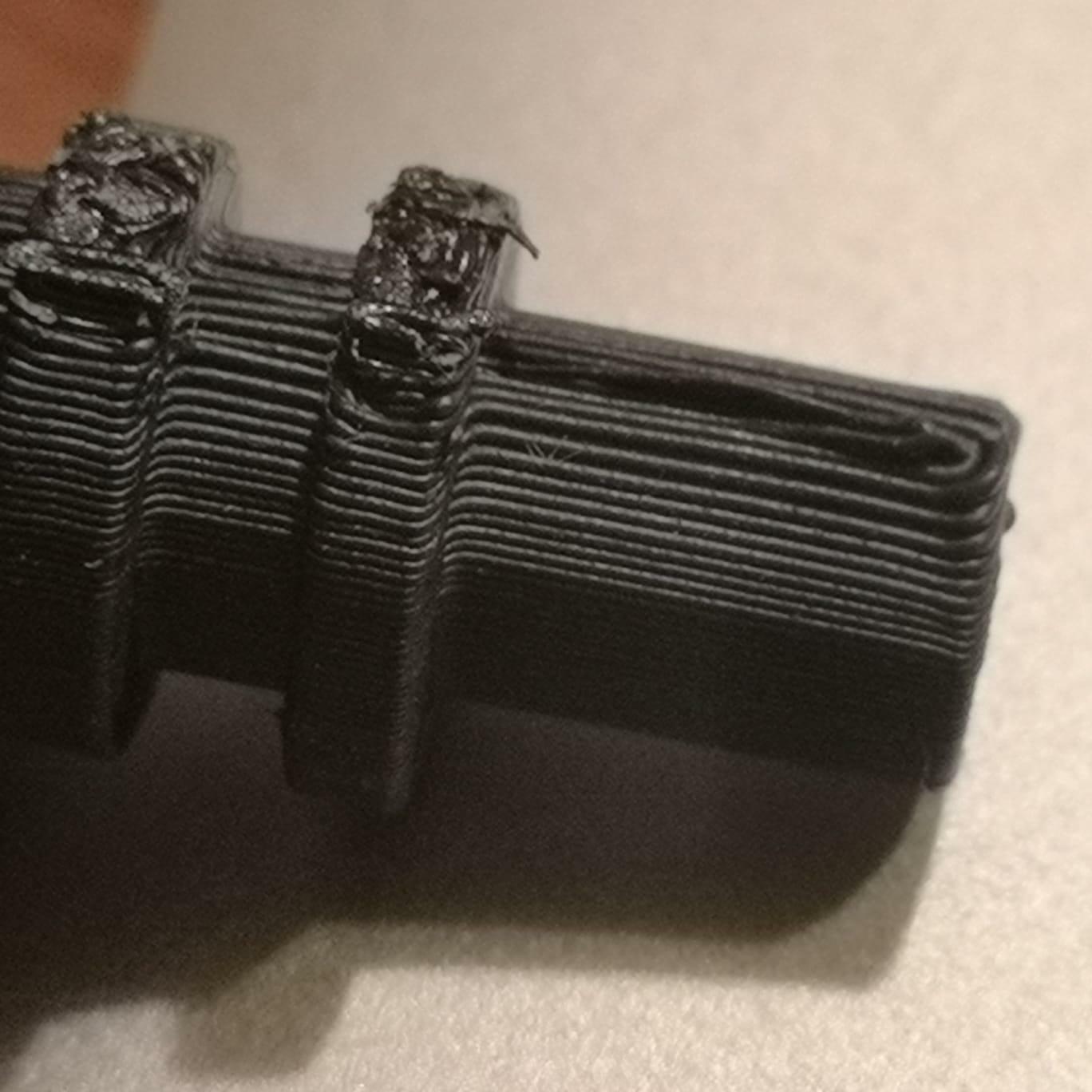

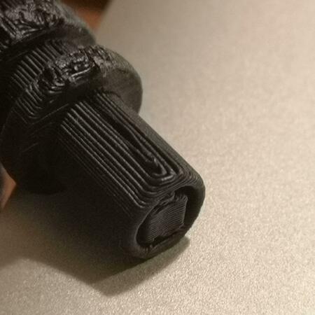

romeoduca Inviato 16 Marzo 2023 Inviato 16 Marzo 2023 Ciao a tutti, ieri ho provato a stampare un raccordo ma a fine stampa e solo nella parte sottostante mi ha fatto questa cosa, perchè secondo voi?? Il materiale è pla polyterra estruso a 205°, ho riprovato anche a 215 ma non è cambiato molto. Inoltre ho tenuto i primi 4 layer a ventola spenta. Ho fatto anche i supporti. Cita
dnasini Inviato 16 Marzo 2023 Inviato 16 Marzo 2023 come hai orientato il pezzo x la stampa? La parte "rovinata" e' quella rivolta verso il piatto? se si, molto probabilmente nn hai usato i supporti e quindi, nn essendo sostenuto, il filamento tende a cadere per forza di gravita' e ti da quel difetto 1 Cita
Cubo Inviato 16 Marzo 2023 Inviato 16 Marzo 2023 (aggiornato) 46 minuti fa, romeoduca ha scritto: Ho fatto anche i supporti. Forse possono essere migliorati un po'. Sembra quasi non ci fossero. Se usi cura puoi ridurre la distanza lungo z dei supporti. Ovviamente poi saranno più difficili da togliere ma le parti a sbalzo penderanno meno verso il basso. Io quando stampo a 0.4 di larghezza linea sui supporti metto 0.33 cosi vengono via meglio. Ultima cosa, puoi attivare la "interfaccia" nei supporti per creare una maglia più fitta poco prima del pezzo... però per ora se è la prima volta che ci smanetti lascia perdere questa opzione, prova solo con la distanza Z magari 🤔 Modificato 16 Marzo 2023 da Cubo Cita
NicoNico Inviato 16 Marzo 2023 Inviato 16 Marzo 2023 Ciao quoto le risposte sopra + fai un controllo che sia attivato su CURA: → SUPPORTO>POSIZIONAMENTO SUPPORTO>IN TUTTI I POSSIBILI PUNTI → SUPPORTO>ANGOLO DI SBALZO DEL SUPPORTO>50° (solitamente) Cita
Cla Bello Inviato 16 Marzo 2023 Inviato 16 Marzo 2023 Per curiosità, con che ugello stai lavorando? Correggetemi se sbaglio ma non vi sembra che anche l'estrusione sia un po' troppo "filare"? Non è indice di una eccessiva distanza di Z? 1 Cita
romeoduca Inviato 16 Marzo 2023 Autore Inviato 16 Marzo 2023 (aggiornato) Non uso cura ma uso prusa slicer,.quindi secondo voi è un problema di supporti e basta? Modificato 16 Marzo 2023 da romeoduca Cita
il_cosmo Inviato 16 Marzo 2023 Inviato 16 Marzo 2023 Lo slicer può influire ma le regolazioni di uno, poi, sono presenti anche in un altro... stai tranquillo... prendi i suggerimenti come spunto di riflessione e approfondimento. Non hai però risposto a @dnasini che ti chiedeva a proposito di come avessi orientato il pezzo in stampa; non si capisce (almeno io non l'ho capito) se le foto riguardino la parte che era a contatto del piano o meno. Poi, qualora fosse lato piatto di stampa, riguardo i supporti, con Prusa Slicer puoi disegnarci i supporti sotto, nei punti che ritieni più opportuni ad evitare le cadute per gravità del materiale non ancora solido. Personalmente, andrei anche a rivedermi i settaggi del flusso... Cita
Cubo Inviato 16 Marzo 2023 Inviato 16 Marzo 2023 1 ora fa, romeoduca ha scritto: Non uso cura ma uso prusa slicer,.quindi secondo voi è un problema di supporti e basta? Secondo me si. Si vede che le linee che poggiavano sui supporti erano troppo alte ed è quasi come se avesse estrusore in aria. Sicuramente anche su prusaslicer si possono avvicinare i supporti al modello, non saprei come ma ci sarà l'opzione da qualche parte... Su cura di solito lascia un alyer vuoto tra modello e supporti, magari prova a mettere zero se è già così (oppure riduci l altezza layer). Cita
romeoduca Inviato 30 Marzo 2023 Autore Inviato 30 Marzo 2023 @dnasini scusa se rispondo solo ora, il pezzo era orientato parallelo al piano , anche avvicinando i supporti al pezzo(ho trovato dove farlo in prusa) non è cambiato molto, il filo non sembra estruso bene e viene sempre cosi rovinato Cita
dnasini Inviato 30 Marzo 2023 Inviato 30 Marzo 2023 Premetto che il pezzo in questione nn e' semplice da stampare di suo. Se il tuo prob attuale sono i supporti vuoi perche' nn li hai configurati bene, vuoi perche' nn li hai configurati affatto, il mio suggerimento e' quello di escludere piu' variabili possibili e concentrarti sui rimanenti elementi. Disegnati un pezzo che abbia una parte a sbalzo, un ponte x intenderci. Lavora sulla config dei supporti fino a quando trovi la giusta combinazione per avere la superficie a sbalzo sorretta bene e nel contempo la semplicita' nel distaccare il supporto. Una volta raggiunto questo traguardo, con le stesse impostazioni prova a ristampare il pezzo. Se la stampa ha successo, con buona prob il problema erano i supporti, se dovesse risultare ancora brutta, almeno sai che i supporti nn sono la causa e cerchi altrove 🙂 1 Cita
