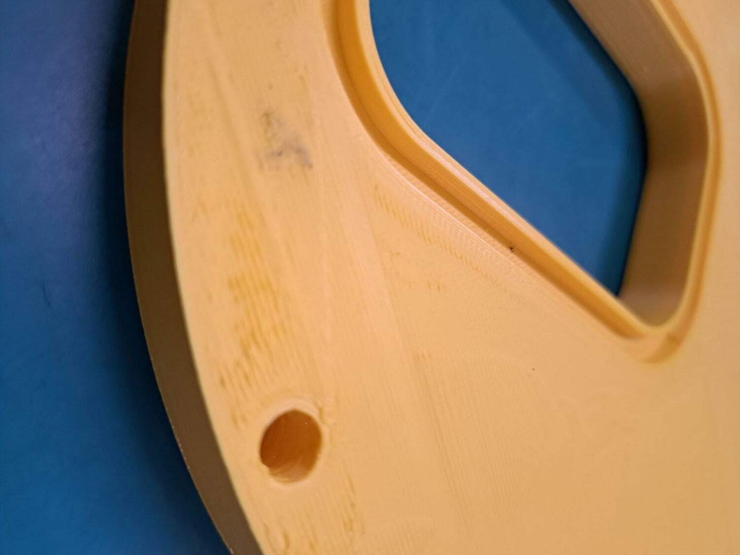

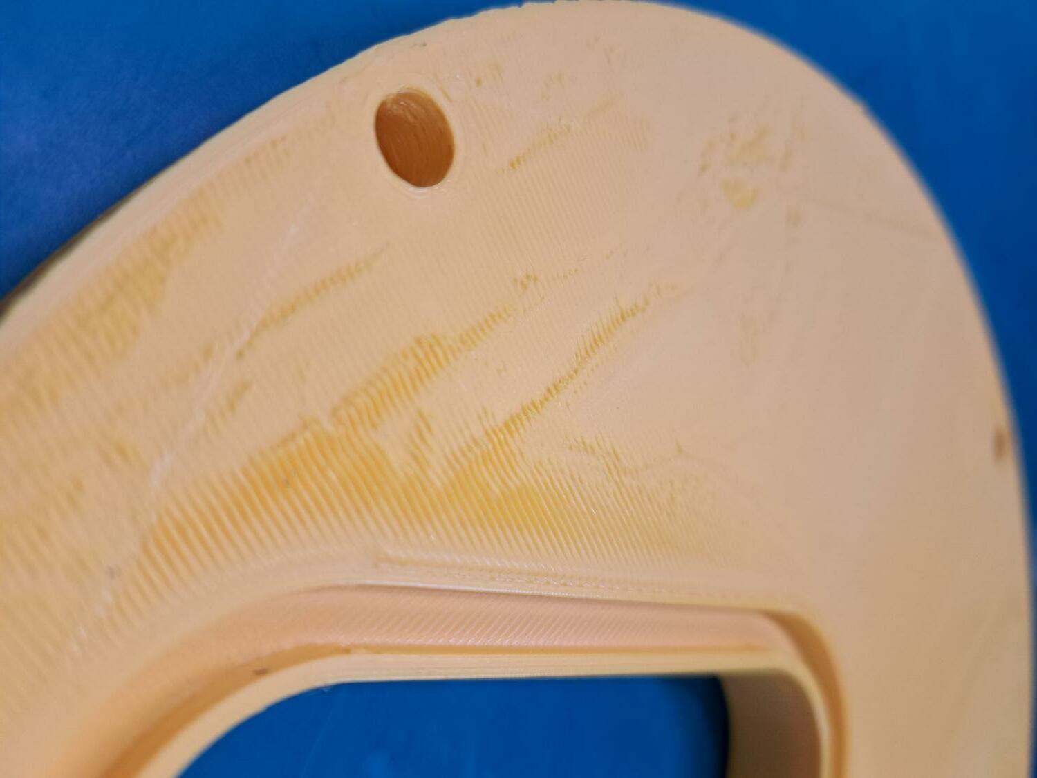

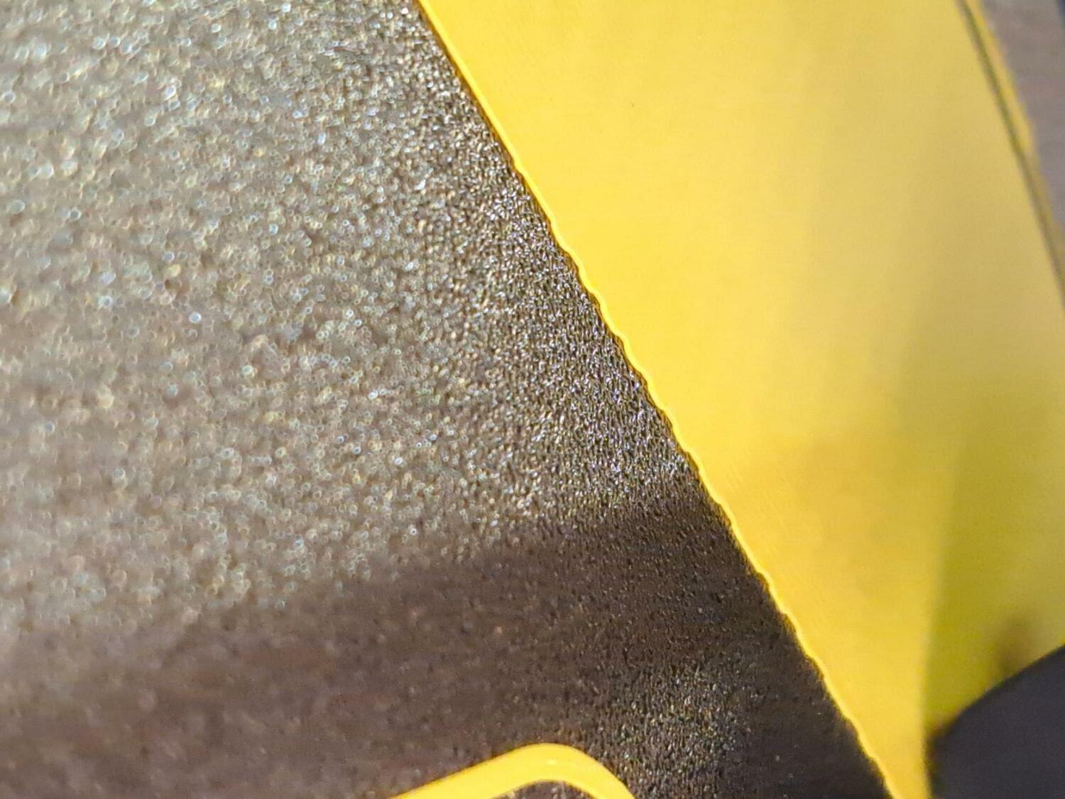

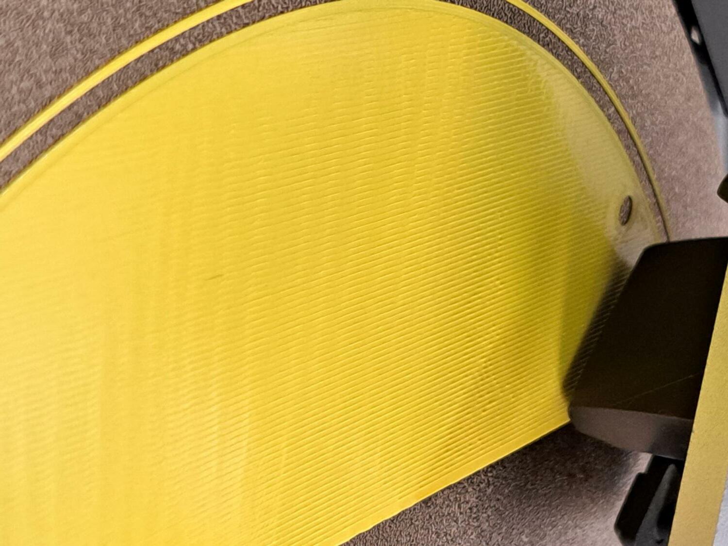

Sto avendo qualche problema con la qualità di stampa della mia FL Sun Super Racer.
Allego le foto delle problematiche.
Sto stampando con i seguenti paramentri:
Filamento: Prusament PETG (ma ho lo stesso problema con altri PETG)
T° ugello: 240°C
T° piatto: 80°C
V primo layer: 5 mm/s
V max: 110 mm/s
V retrazione: 40 mm/s
D retrazione 6.5 mm
Raffreddamento: 50%
Altezza layer: 0.32
Infill: 15% zigzag
ti viene la depressione a guardarla 😅 almeno 15\20mms
Raffreddamento: 50%
per il petg puoi anche andare a 80-100
fai una calibrazione step\mm per tutti gli assi E compreso in modo da regolare anche il flusso che poi va comunque regolato
basta che cerchi sul tubo
p.s. il tuo "problema" potrebbe anche solo essere pochi top layers
Modificato da FoNzY
Effettivamente 5 mm\s è parecchio lento ahah
L'avevo impostata per problematiche di adesione al piano che alla fine erano causate da altro.
Proverò ad aumentare anche il raffreddamento.
Proverò con le varie regolazioni di step\mm e flusso.
Grazie
