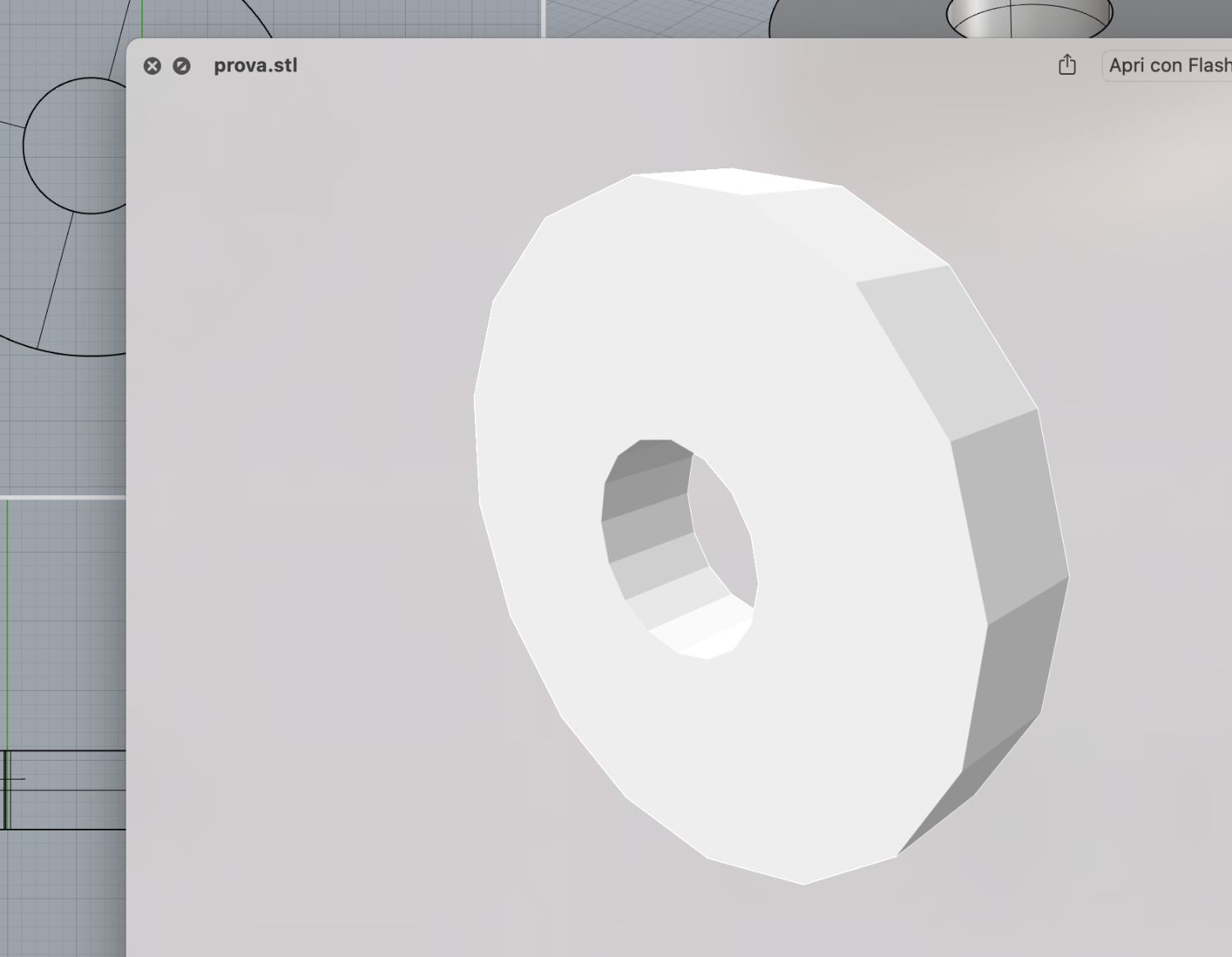

Buongiorno a tutti e grazie a chimi aiuterà
stampo da 2 giorni quindi siate buoni, stampante flashforge adventurer 4

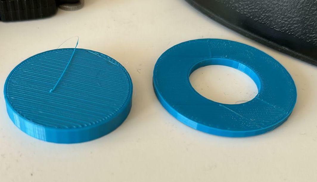

stampo con petg un master per carbonio e noto che le forme tonde sono piene di facce
ho fatto delle prove sia con un file direttamente della stampante (un cilindro) sn in foto
mentre i miei file sono nativi da autocad esportati stl.  dx in foto
stampato con flasprint5

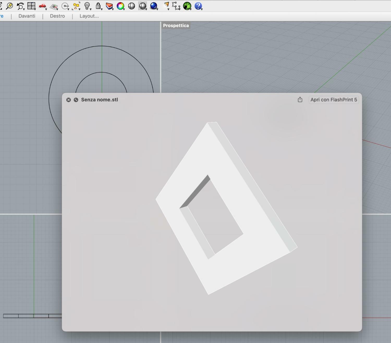

ho provato a creare il file con rhinoceros ma li ho proprio problemi in esportazione. creo un cerchio e mi esporta un quadrato!
grazie a tutti

Quelle sono create quando trasformi il solido CAD in MESH ed è chiamata  tassellazione...per aumentare la "finezza" del disegno devi giocare sui valori di "Angular deflection" e "deviation" (in FreeCAD) così poi da esportare una MESH più precisa.

io pure uso rhino, se progetti con le NURBS native e crei delle polisuperfici chiuse o dei solidi non dovresti avere problemi di sorta alcuna, quell'oggetto è molto semplice, per toglierti ogni dubbio fai un cilindro con i solidi di base e poi con la differenza boleana (utilizzando un altro solido) lo fori. Da li salvi in stl e prova a stampare.

quindi disegno in autocad, salvo apro in free, modifico ed esporto stl? questo mi stai consigliando?

è solo un file di esmepio, ho fatto esattamente quello che dici tu ma non so come esce questo!

No volevo solo farti vedere quali metodi sono supportati da FreeCAD per creare MESH più dettagliate...purtroppo non conosco AutoCAD...perdonami 😪
In linea generale, i cad ti permettono di modificare, in fase di salvataggio, la qualità della mesh che tu vai a creare. Mettila più fine possibile. Ci sta che autocad esporti roba piuttosto "rozza".

Prova ad aprire questo in rhino e salvare in stl
direi meglio ma ho esportato nella stessa maniera del mio file.. Comunque non va bene!

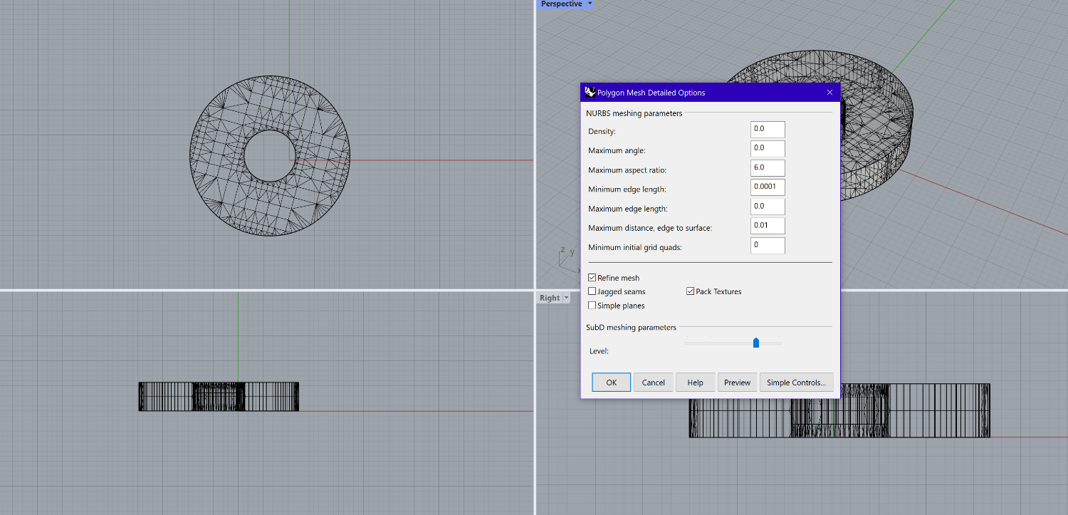

non ho opzioni di esportazione stl
Inviato (aggiornato)
io in pratica per fare un stl con rhino faccio un semplice salva con nome e poi salvi come stl
assicurati di avere così le impostazioni di export quando te lo chiede durante la fase di salvataggio dell stl
