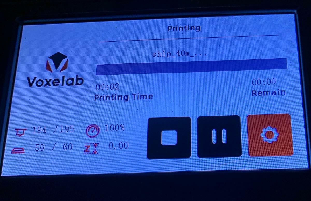

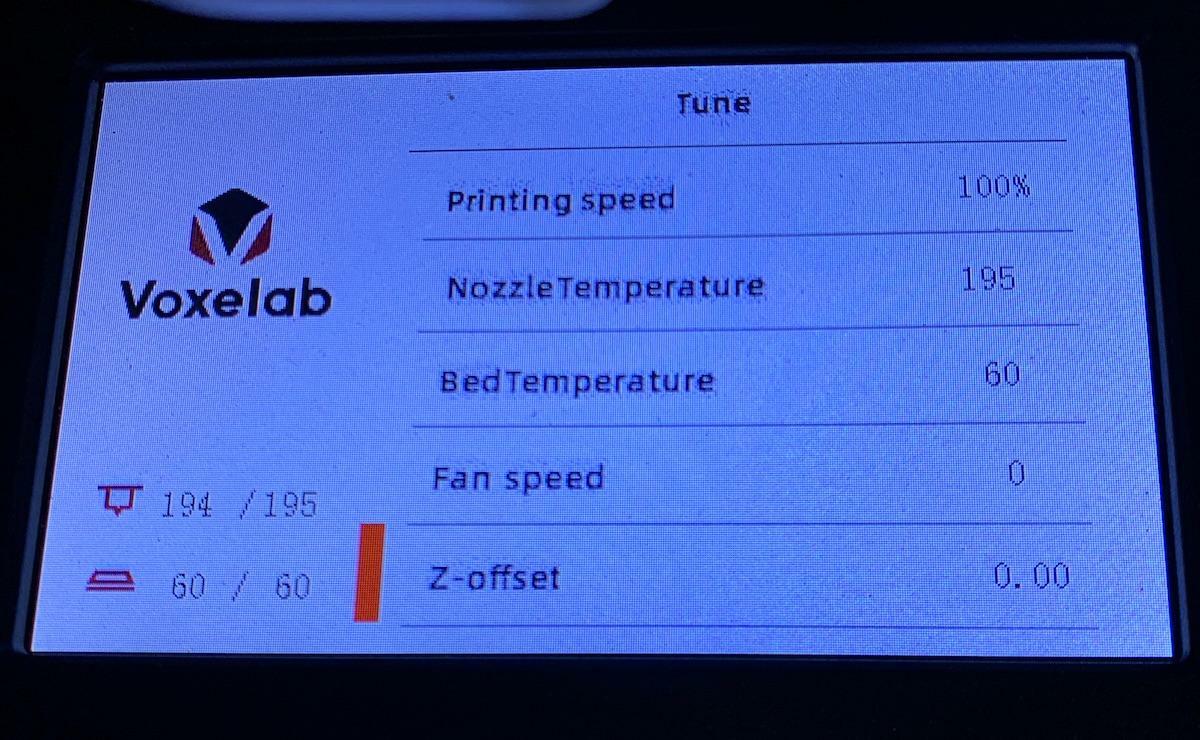

Premesso che non ho capito bene se, impostando lo Z-Offset in PrusaSlicer da Printer Settings -> General -> Z-Offset poi la macchina lo "fagocita" o meno; questo perché il display della macchina, durante la stampa, tra i parametri in uso (temperatura del piano e dell'ugello, velocità di stampa in percentuale e Z-Offset), visualizza sempre 0.
Cosa che invece cambia se imposto il parametro manualmente tra i settaggi che si possono variare dal pannello della stampante stessa.
Cosa ne pensate?
Inoltre, non ho capito come procedere se volessi far variare lo Z-Offset dopo il primo layer, ovviamente in PrusaSlicer?

Che sia la distanza tra ugello e piatto di stampa mi è ben chiaro. E aggiungo che è un parametro che è facilmente modificabile in ogni momento della stampa, da pannello di controllo della stampante stessa.
Allora, partiamo per gradi: fatto l'allineamento del piatto con le "rotelle" sotto di esso, le cose funzionano bene. Ho però notato che, se dopo il primo layer alzo di 0,10/0,15 lo Z-Offset da pannello della stampante, le cose migliorano in termini di qualità dell'oggetto stampato.
Se però, questo parametro, lo setto dall'inizio, non sempre, ma di tanto in tanto si verificano problemi di adesione al piatto.
Spero di essere stato chiaro...

Ad ogni modo, le foto che seguono dovrebbero chiarire meglio la questione della regolazione da pannello della stampante, di cui parlavo prima. Anche per capire meglio...
