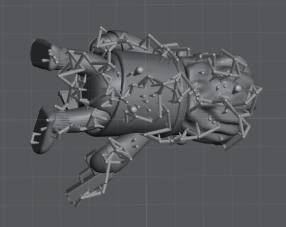

Ciao, dando per scontato che il setup lo hai fatto in maniera corretta, che i tempi di esposizione sono quelli giusti, guardando le foto mi sembrano pocoi supporti inoltre l'inclinazione non mi sembra corretta.
Anche io uso lychee la versione gratis, ma spesso l'angolo di stampa  lo imposto io.
Se lo vuoi stampare su quella posizione devi sicuramente aumentare i supporti a mio parere
