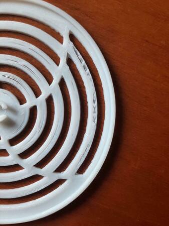

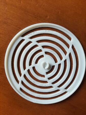

ciao a tutti, sto riscontrando dei problemi con la mia Anycubic kobra plus, ovvero i layer si separano tra di loro e non si sovrappongono. Qualcuno saprebbe come darmi una mano? Allego foto
Potrebbero essere 2 le cause, una e' il numero di top layer che usi (devono essere almeno 3), mentre l'altra una sottoestrusione dovuta a flusso di stampa non calibrato. In questo secondo caso, lo hai calibrato?

i top layer sono 6 quindi credo possa andare, per il flusso non ne sono sicura di averlo calibrato, come dovrei fare?
Se n sei sicura, nell'ordine fai queste calibrazioni (se nn le hai gia' fatte)
- TempTower x determinare la temperatura migliore per il tuo filamento
- Calibrazione step/mm estrusore per la correttezza dimensionale
- Calibrazione del flusso (flowrate) utilizzando l'hollow-cube
Se cerchi su youtube dovresti trovare diverse guide per tutte e tre le calibrazioni
Una volta fatte, stampa un cubo di calibrazione e contralla qualita' e correttezza dimensionale

grazie mille, gentilissimo
sono "fresco" di questo problema, che ho risolto da poco anche io, come dice @dnasini si tratta sicuramente di sottoestrusione, con la regolazione degli step mm e dei flussi dovresti risolvere senza problemi, se putacaso dovessi avere comq il problema del gap tra le pareti anche dopo aver calibrato i flussi, prova ad incrementare gradualmente il flow della sola parete interna sino a che non avrai più anomalie.
