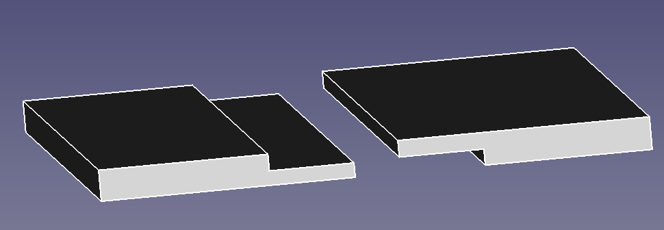

PS: ma 2 mm è lo spessore della parte a sbalzo oppure è del pezzo finale quindi la parte a sbalzo è di 1 mm di spessore?
2 mm il "pavimento", quindi 1mm di sbalzo

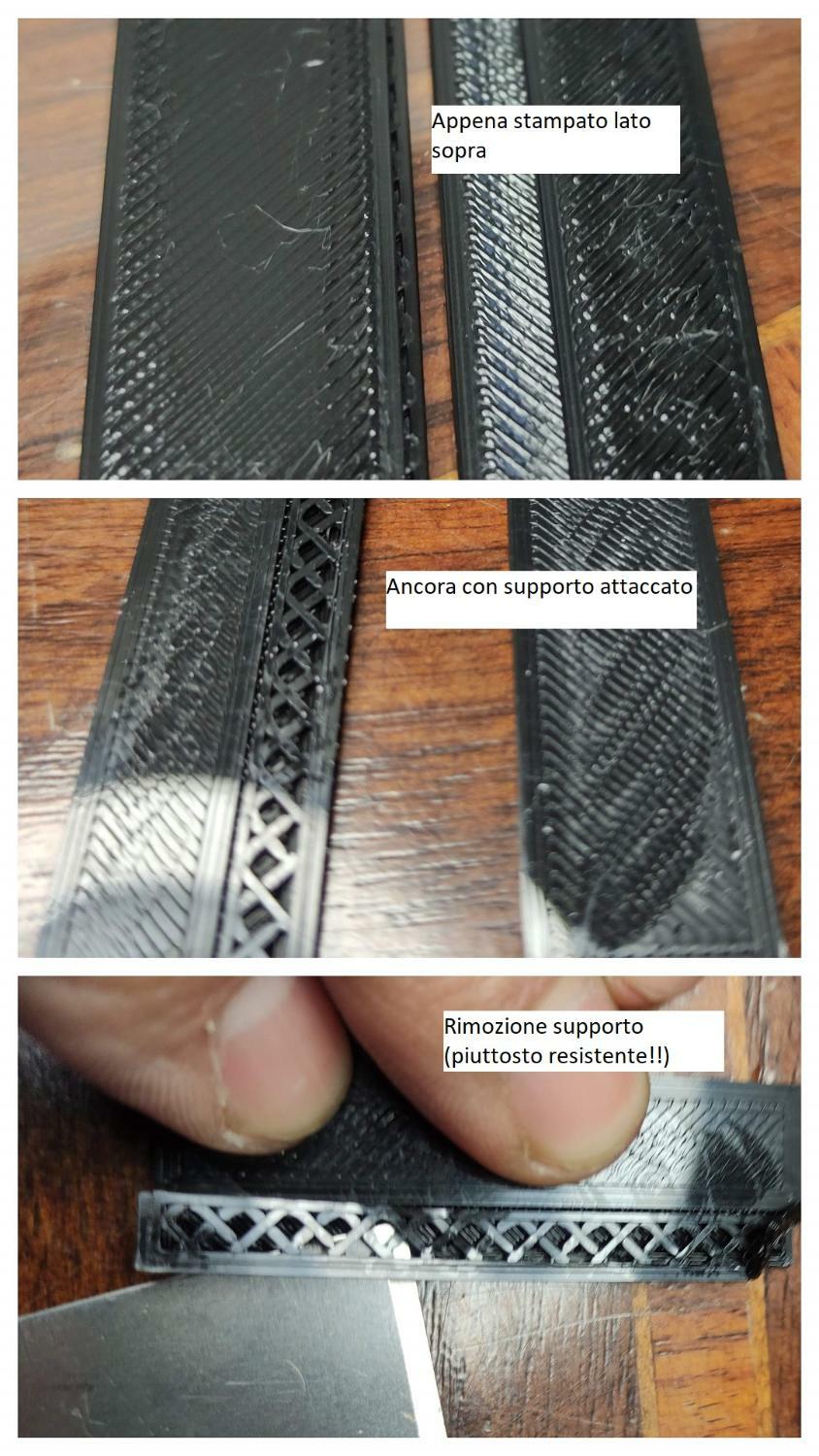

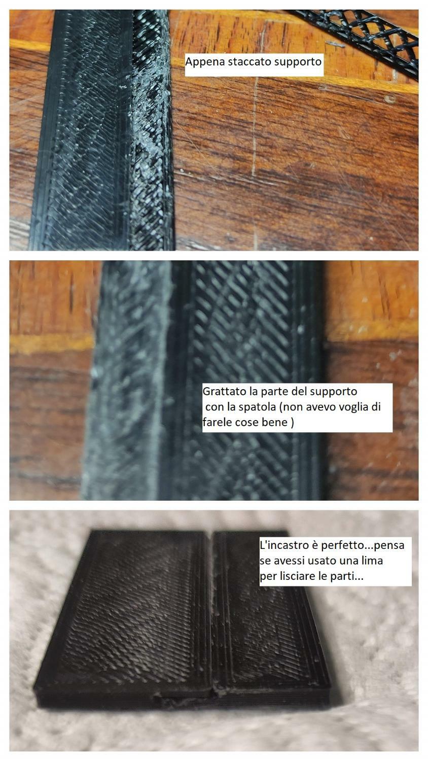

se hai pazienza un paio di ore vediamo....dovevo stampare alcune cose e ci ho infilato in mezzo una "prova" dell'incastro con uso di supporto....
