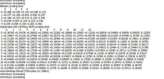

poggiaus Inviato 24 Marzo 2023 Inviato 24 Marzo 2023 Mi sono deciso a modificare il letto di stampa, visto che non ero soddisfatto delle prestazioni dell'autolivellamento. Ora ho 4 molle e 4 bei rondelloni per farlo manualmente. Problemi risolti? Macchè... Vado di livellamento manuale, trovo una distanza, regolo le 4 molle con i 4 punti tramite il "Livellamento ausiliario" e il foglio: appena trovo che non è più bloccato mi ritengo soddisfatto. Soddisfatto lancio una prova senza inserire nel gcode il richiamo della mesh ovviamente. Sento l'estrusore che slitta. Controllo nuovamente il livellamento ausiliario, e il foglio non passa più. Per curiosità provo un livellamento automatico con un comando g29 (ho spostato l'USB) e vedo questa cosa. Come mai? Non dovrei avere benomale tutti i valori all'interno dello stesso range? La guida dell'asse X livellata bene, le rotelle dell'asse Y pure. Non so più dove andare a parare Cita
FoNzY Inviato 24 Marzo 2023 Inviato 24 Marzo 2023 non so' se ho capito bene... premessa il bltouch è na schifezza, pretende di misurare centesimi usando un sistema fatto di plastica... Quando tu regoli il punto manuale e vai con la stampa il touch prende come riferimento un punto che si è spostato quando hai regolato in preceddenza. anche se regoli solo un angolo il centro si sposta perche' i due punti son vincolati e quando il bl touch prende il punto essendo spostato l'altro punto è comunque sballato. comunque a me il bltouch prende dati totalmente alla c di cane...si inventa 2mm di dislivello in alcuni punti ma con la mesh stampa senza problemi e non mi faccio troppe domande... 2 Cita
