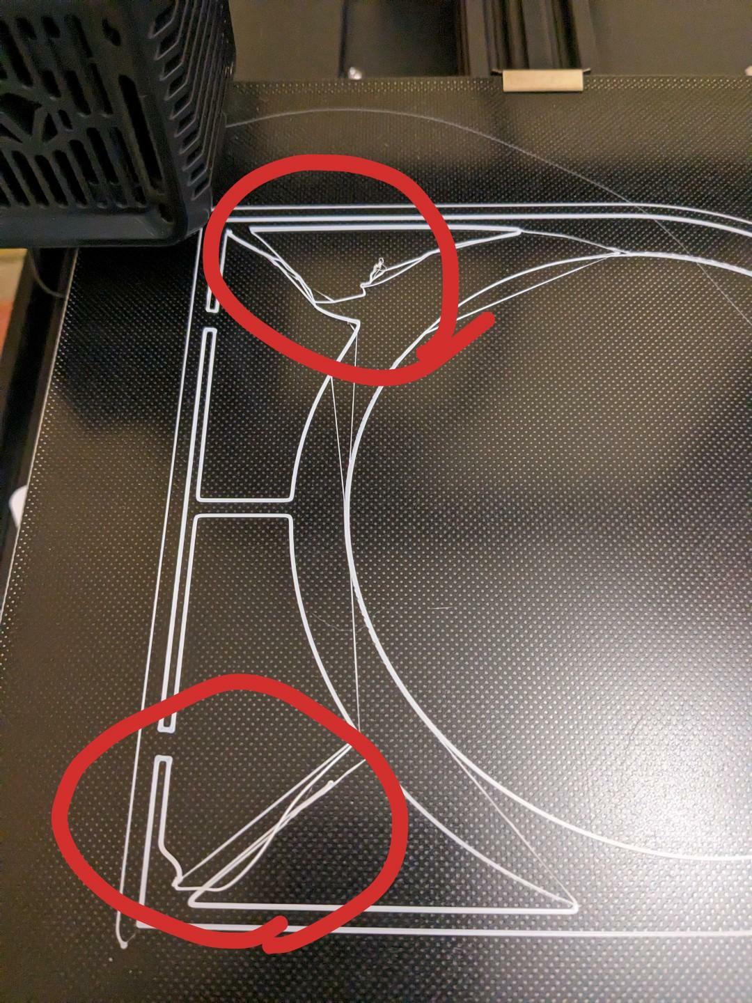

PLA, estrusione a 210°, piatto a 60°.
Scarsa adesione al piano di stampa? Sono forse stato avaro con la lacca? ne ho messo proprio uno spruzzettino ino ino...
pulisci bene con uno straccio umido e un po' di sapone piatti, una volta sgrassato bene il piatto la lacca non dovrebbe neanche servire, puoi sgrassare anche con alcool a piatto freddo (da non usare abitualmente)

io di lacca ne spruzzo abbastanza...faccio come quando vernici a bomboletta...leggera passata e poi altra incrociata 🤪
(P.S.: ovviamente si parte dal presupposto che il setting dello Z-OFFSET sia stato fatto maniacalmente 🤓)

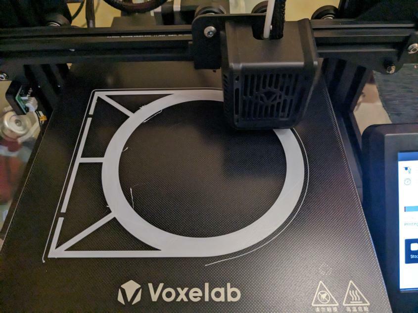

Ochèi, ho dato una bella sgrassata al piano, ho ri-registrato con cura la planarità, ora sembra andare benino anche senza lacca, ha lasciato qualche schifezza qua e là ma sembra tollerabile; è al quarto layer, posso confidare che non si staccherà?
hahahahaahaha...ti piacerebbe 😂
molto probabilmente non si stacchera' considerando anche quanto è grande ma come diceva Adam Savage "il fallimento è sempre un opzione"😅
