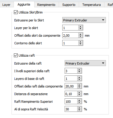

Io stampo sempre a velocità molto bassa (40) (uso Simplify3D come software) per avere risultati decenti.
Uso solo PetG e Abs perchè il PLA è pappamolla, ok và bene giusto per i pupazzetti, ma per fare dei supporti delle derive per una canoa a vela (in cui passano i tubolari in alluminio) è sicuramente meglio il PetG o l'ABS.
Il problema del distaccamento dal piatto lo riscontro solo con ABS (anche se stampo con copertura per evitare colpi d'aria), ma il trucco è impostare un Raft di almeno 15-20 mm più largo dell'oggetto che stampiamo (e il raft non tanto alto).
In questo modo le tensioni successive di quando si comincia a stampare l'oggetto si distribuiscono su questa base più larga dell'oggetto
Qua il settaggio che uso in Simplify per il raft:
Dimenticavo gli sbalzi che mi chiedevi: io quando faccio i modelli cerco sempre di stare sui 45 gradi per cui non ci son problemi...sotto i 45 gradi vanno usati i supporti che Simplify gestisce molto bene sia in manuale che in automatico

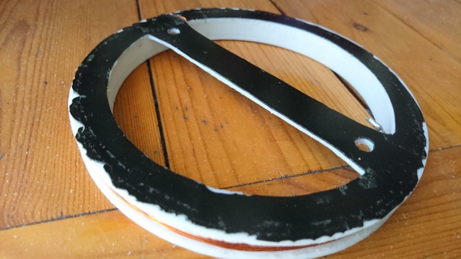

E già che ci siamo ti metto anche il risultato di un piano Pei nella stampa di un induttore per metal detector
Guarda tutte le stampanti in vendita oggi montano il piatto in PEI, penso che tutti qua su questo forum me compreso sono passati al PEI, le prestazioni sono decisamente superiori agli altri materiali, col piffero che io riuscivo a stampare una benchy veloce con i vecchi materiali.
Va da se che se te stampi a 40mm/s con poca accelerazione hai meno problemi, ma come detto anche la tua stampante la puoi fare andare molto piu' veloce e stampare meglio se aggiorni i software.
