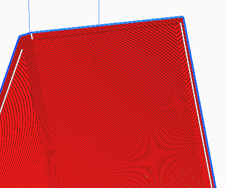

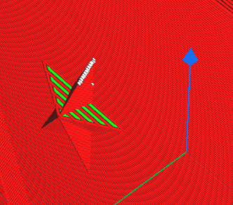

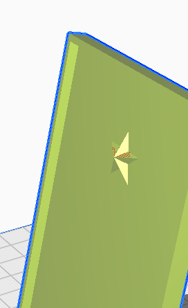

Ciao ragazzi...qualcuno saprebbe consigliarmi su come disegnare al CAD una stella "militare" che poi sia digerita dallo slicer? Sia Cura che Prusa non me la leggono...l'STL viene caricato correttamente ma quando viene trasformato in G9 scompare
(PS:...o meglio...in realtà se uso i supporti vengono disegnati come se dovessero fare loro la stella...ma alla fine non viene disegnato niente!!!)
CAD (estruso 3mm)
VISTA STL SULLO SLICER
G9 da slicer Cura (stessa cosa su Prusa)

Aspetta forse mi hai frainteso...il mio problema non è fare la stella col CAD...ma farla in modo tale che sia "leggibile" dai software di slicing.
Per qualche ragione che non conosco la stella fatta come dici tu (che è esattamente come ho fatto io), viene "cancellata" quando fai lo slicing.

Ma quanto sarebbe grande la stella?
Io ho avuto problemi similari quando cercavo di effettuare lo slicing di un elica per un modellino: non mi ero però accorto che, evidentemente, le risultanze dello slicing erano troppo al di sotto della risoluzione accettabile dalla stampante. Detto in parole povere, la stampante non avrebbe potuto stampare le pale dell'elica perché veramente troppo sottili rispetto al minimo consentito.
Ovviamente, ingrandita l'elica (facendola stampare al 200% della sua grandezza), il problema è sparito...
Expand
Eccomi a casa....allora la stella è estrusa per 3mm e larga  15 mm (le due punte laterali)...adesso provo a ingrandirla e vediamo cosa succede
Allora fatta ora delle prove:
1 - estrudendo sempre di 3 mm in modo "piano" ...lo slicer la vede e la disegna;
2- estrudendo sempre di 5 mm lasciando il disegno originale...continua a non vederla.
Ergo...la stampo "piana" senza tanti fronzoli 🙂

pero' se guardi a questa foto risulta rovinato l'stl, vedi i pallini sulla stella, se  lo passi in 3dbuilder e lo ripari secondo me risolvi
  Il 27/03/2023 at 20:52, Cla Bello ha scritto:
Expand
Expand
Ok...grazie per la dritta...3dbuilder non è riuscito nel miracolo ma alla fine ho trovato un tutorial e ho rifatto la stella con un sistema diverso e adesso è stampabile...ultima domanda...come faccio a evitare che  la trama dell'INNER WALL esca in superficie?
