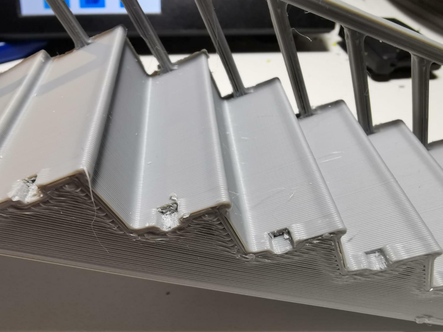

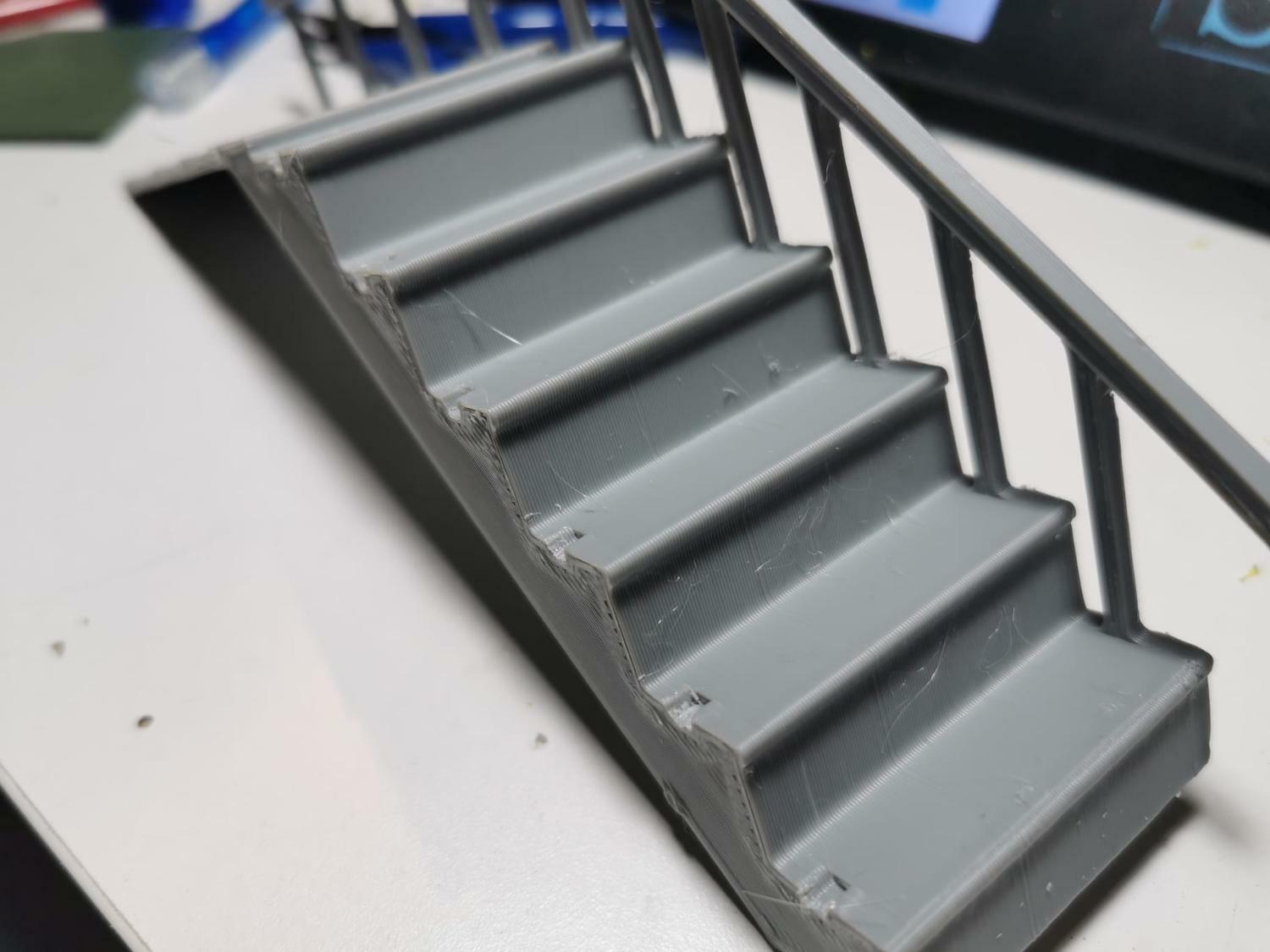

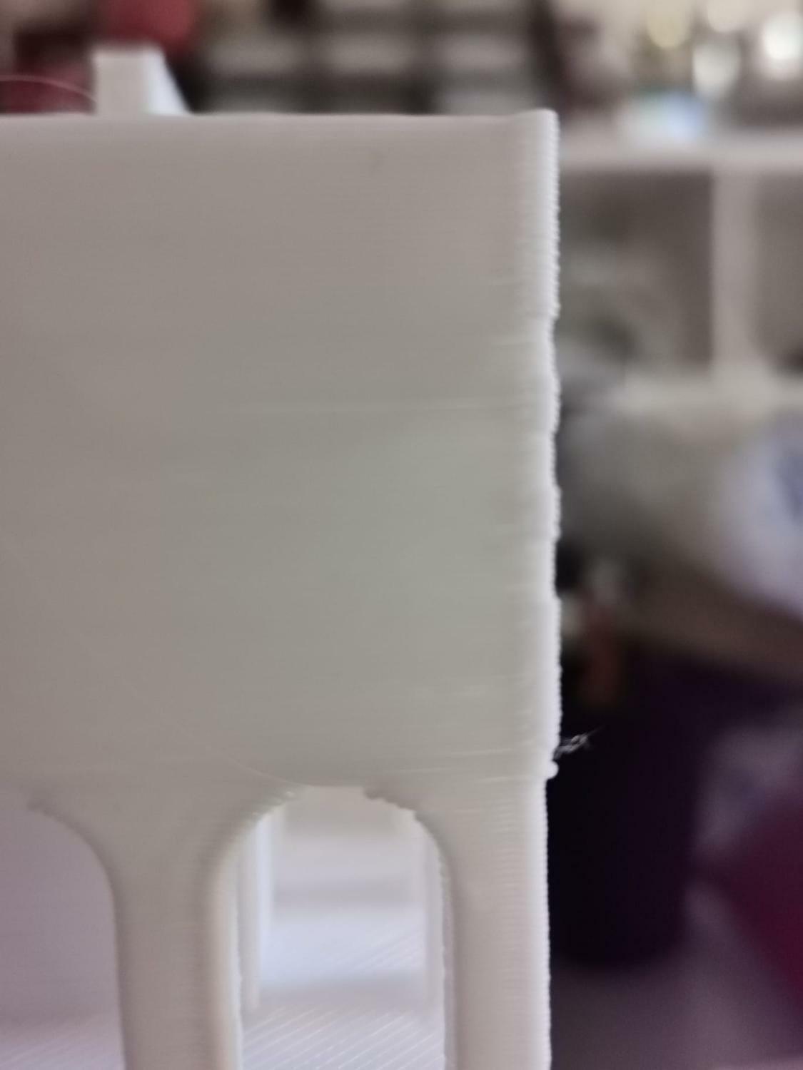

Tuttoslot Inviato 28 Marzo 2023 Inviato 28 Marzo 2023 Tre immagini meglio di 100 parole NIente più spigoli o angoli retti. Tutto arrotondato e anche con materiale in più. Quale settaggio potrà farmi uscire dal tunnel? Cita
dnasini Inviato 28 Marzo 2023 Inviato 28 Marzo 2023 ma fammi capire, tu vorresti gli angoli retti e nn riesci a stamparli? 1 Cita
Tuttoslot Inviato 28 Marzo 2023 Autore Inviato 28 Marzo 2023 Esatto. Da disegno gli angoli sono retti, ma una volta che li stampo diventano tutti arrotondati e soprattutto, nelle parti iniziali e finali degli oggetti, mi stampa sempre una zampa di materiale in più che devo poi tagliare. L'esempio delle foto, lì gli scalini erano tutti ad angolo retto, ma non ce n'è uno Cita
SudoMolto Inviato 29 Marzo 2023 Inviato 29 Marzo 2023 Problema di calibrazione del Jerk molto probabilmente, forse anche di calibrazione del flow sulla parete esterna 3 Cita
Carlosm180 Inviato 29 Marzo 2023 Inviato 29 Marzo 2023 Anche un'accelerazione troppo lenta può causare un'eccessiva permanenza del nozzle sull'angolo, creando dei "rigonfiamenti". Se hai un Marlin recente puoi provare con la linear advance, però potresti dover mettere mano al firmware se non già abilitato.... 2 Cita
dnasini Inviato 29 Marzo 2023 Inviato 29 Marzo 2023 Quanto ti e' gia' stato detto e' corretto. Gli angoli nn retti sono spesso dovuti a calibrazioni del jerk e acceleazioni. Se nn hai mai toccato questi parametri, puoi provare a configurare nello slicer il coasting (io lo avevo a 0.3). Questa funzione diminuisce la pressione nel nozzle in prossiita' di un cambio di direzione riducendo cosi' il problema di un deposito eccessivo di materiale che tende a inciccionire gli spigoli arrotondandoli. E' una soluzione empirica, cioe' un tot al Kg applicata a pioggia su tutto indistintamente. Ad ogni modo, finche' l'ho avuto, ha fatto il suo dovere. Se il prob fosse proprio quello (accelerazioni e Jerk), hai poco da fare, o sai come impostarli (e ti assicuro che nn e' semplice) oppure ti armi di santa pazienza e, come suggerito, configuri linear advance (io ho questa funzione abilitata). In questo caso devi prima ricompilarti il fw per abilitarla (le versioni stock normalmente le disabilitano) e poi devi investire un po' di tempo nel calibrare i valori di jerk e accelerazione. Se vuoi usare linear advance devi pero' disabilitare coastin. Nel mio caso, il jerk impostato di default ho scoperto essere gia' adeguato, mi sono limitato a calibrare le accelerazioni su X e Y. Il risultato sono angoli retti piu' nitidi e una maggior velocita' di stampa (da 50 a 70mm/s) a parita' di qualita' del pezzo 2 Cita
