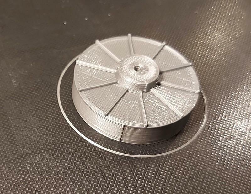

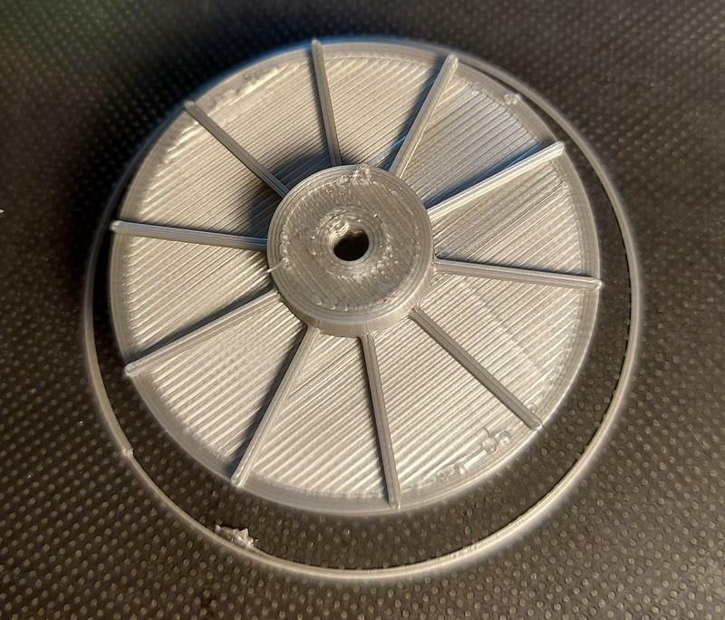

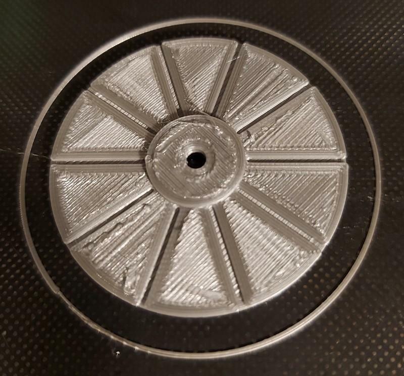

grazianomi Inviato 31 Marzo 2023 Inviato 31 Marzo 2023 Ciao a Tutti, chiedo qualche consiglio sulle impostazioni di stampa. Slicer Cura 3D In particolare, per ora (sto imparando), ho notato i seguenti problemi : -Superficie: Sulla superficie, ci sono molti punti a goccia (si sente l'estrusore che retrocede e riparte ma non capisco a quale scopo; mette un punto e poi prosegue.Sembra come quando ci si prepara a saldare a elettrodo o a filo e poi si inizia il cordone. -Z Seam Alignment: a)se imposto su Sharpest Corner la cucitura è sempre nello stesso punto ed è piuttosto sporgente. b)se imposto su Random la cucitura è casuale come dice il termine però sporca parecchio la stampa Metto la foto di alcuni pezzi così se c'è qualcuno che ha esperienza può notare qualcosa. Grazie Ciao Graziano Stampante:Anycubic i3 Mega Slicer: Cura 5.2 Nozzle 0.4 Cita
dnasini Inviato 1 Aprile 2023 Inviato 1 Aprile 2023 Da questa stampa noto 2 cose su tutte: - flusso troppo abbondante - e temperatura da regolare Detto questo, partirei dalle basi giusto x nn lasciare nulla indietro. Qui un elenco (da seguire in ordine) per le prime regolazioni base che ti permettono di iniziare una stampa con il piede giusto. Fatte queste regolazioni, vediamo cosa c'e' da affinare in piu' - livellamento piano (se nn lo hai gia' fatto) - calibrazione step/mm dell'estrusore x la correttezza diemnsionale - temp tower per trovare la temperatura migliore per il tuo filamento - calibrazione del flusso di stampa per il filamento (test hollow cube) fatte queste calibrazioni ti stampi il cubo di calibrazione, lo misuri e vedi se le dimensioni sono corrette. Se tutto e' in ordine fino a questo punto, disegnati un quadrato 30x30x5 cosi' testi la resa del primo layer e del top layer (finitura superficie e angoli). Se anche qui tutto va come ci si aspetta, ristampa il tuo pezzo Cita

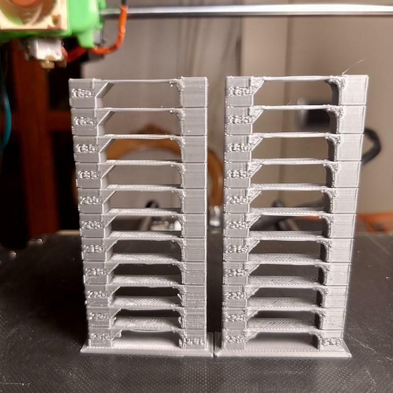

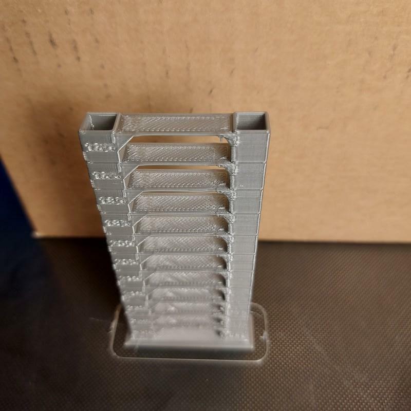

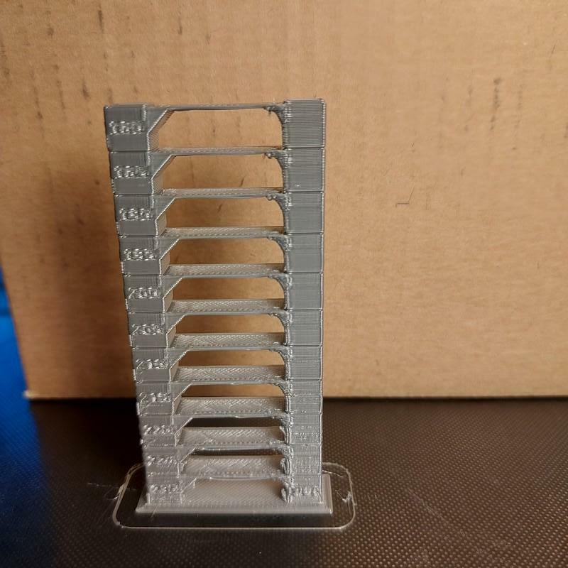

grazianomi Inviato 3 Aprile 2023 Autore Inviato 3 Aprile 2023 Ciao a Tutti, ecco il primo Test, a Voi le analisi -Temp Tower; Velocità 50mm/s ; Layer 0.3 Cita

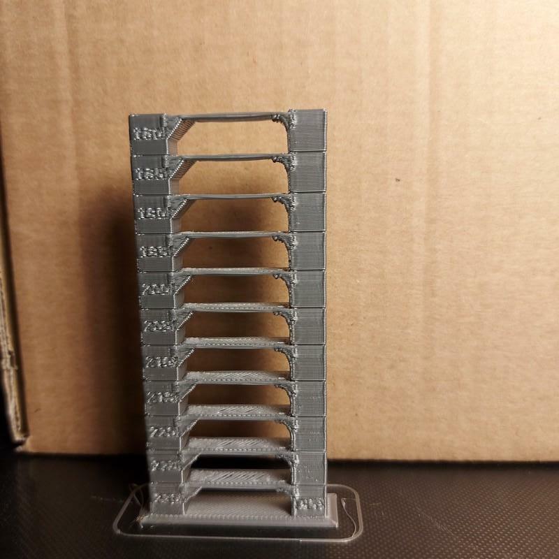

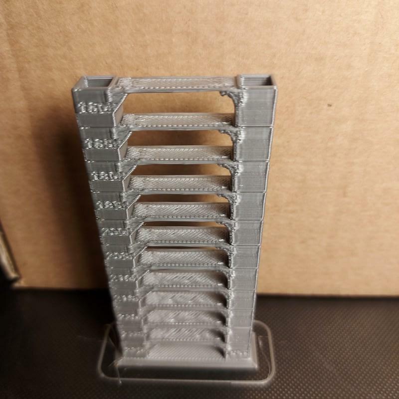

grazianomi Inviato 3 Aprile 2023 Autore Inviato 3 Aprile 2023 -Temp Tower 100 mm/s e confronto 50mm/s con 100mm/s Cita
dnasini Inviato 4 Aprile 2023 Inviato 4 Aprile 2023 .... due domande: - Perche' la temp tower l'hai stampata a 50mm/s e 100mm/s? la temptower serve per trovare la temperatura di estrusione, ci si aspetta che ad ogni livello tu cambi la temperatura (es parti da temp max del filamento e ad ogni sezione diminuisci di 5C fino ad arrivare a temp min). Le tue temp tower sembrano stampate alla stessa temperatura - la calibrazione del flusso la si fa con l'hollow cube e nn con un'altra temptower.... mi spiegheresti come lo hai calibrato? Cita
