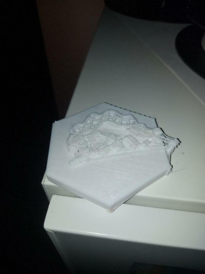

cesare2885 Inviato 15 Maggio 2023 Inviato 15 Maggio 2023 Il 8/4/2023 at 12:35, dancal88 ha scritto: Scusate il ritardo !!! Ho risolto calibrando la vite della ruota dogronata (se cosi si scrive spero). In che senso? Hai alzato la ruota? Ho questo stesso problema le ho provate tutte pulito e cambiato tutto dal kit hotend a tirafilo ma ho sempre stesso problema un tac continuo al tirafilo non so come risolvere la cosa strana che sulle parti lineari va bene e il dopo che mi fa sto scherzo Cita
dnasini Inviato 15 Maggio 2023 Inviato 15 Maggio 2023 2 ore fa, cesare2885 ha scritto: ho sempre stesso problema un tac continuo al tirafilo Con buona probabilita' hai problemi con la retrazione. VIsto il pezzo che hai messo in foto, sembra che, finite le parti lineari, comincia una parte in cui lo slicer deve fare molte retrazioni in poco tempo ed in spazi ristretti. Questo fa si che il filamento venga estratto e reinserito molto velocemente all'interno dell'hotend rendendolo piu' morbido del normale. Questa situazione fa si che piu' materiale del dovuto rimanga molle all'interno della gola e crei un tappo. Il tappo nn permette al nuovo materiale di essere spinto attraverso il nozzle e da qui il rumore dello spingifilo che perde passi. puoi fare 2 cose: - tarare meglio la retrazione - disabilitare la retrazione un tentativo bonus potrebbe essere diminuire la velocita' di stampa sul pezzo che ti da problemi, ma senza una delle due di cui sopra nn credo che aiuti poi piu' di tanto PS. vista la discussione vecchiotta e di un altro utente, se con le dritte di cui sopra nn risolvi, ti conviene aprire una discussione nuova a te dedicata 🙂 Cita
